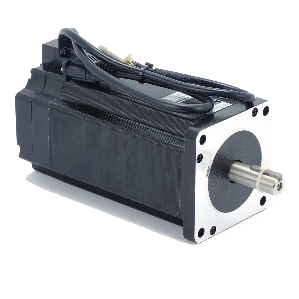

Je trouve ce moteur qui présente bien d'extérieur, propre sur lui. Il ne sent pas mauvais du museau.
Réf 23HS3027-07 datasheet page 38 :
Il semble avoir un bon couple de maintien, pile ce qu' il me faut pour le Z de ma Charlyrobot.
Je mesure les enroulements et là...c'est le drame, ça n'a pas l'air bon du tout.
Les enroulements sont entre Rouge-Jaune et Bleu-Orange.
Je trouve étrange cette liaison entre chaque.
Mes drivers sont des DM542 basiques qui jusque là font ce que je leur demande.
Je crains un cramage du driver si je teste ce moteur. Vos avis ?
Cdt.

Je pense que le moteur est trop puissant pour le driver, mais je ne sais pas si c'est un problème.
tu dois effectivement trouver 2 enroulements distincts et en aucun cas une laison entre les deux!
quand on se trouve avec ce type de reperage (deux enroulements avec point commun) il faut obligatoirement avoir un double
c.a.d moteur 6fils (ou 8) (moteur unipolaire)
là dans ton cas il y a visiblement un problème et surtout ne pas le brancher
Il ne faut pas se focaliser sur la couleur des fils car il peut toujours y avoir eu rupture de stock et des changements ponctuels.
Il est par contre pour moi évident qu'il y a un court-circuit car les résistances mesurées sont bien trop faibles
Bon vous confirmez mes doutes.
Il est vrai que manuellement il tourne comme un moteur dont on a shunté tous les fils. C'est comme gommé....
Foutu pour foutu je vais l'ouvrir voir comment c'est fait, il va devenir moteur Pour Action Pédagogique.

Allez on ouvre :
Tout est propre, pas de traces anormales sur les bobinages :
Le rotor avec ses "aimants" décalés angulairement :
J'ai dessoudé le petit PCB mais les valeurs restent identiques sur les bobines, je jette l'éponge.
Cdt.

bien tes photos mais ça ne nous dit pas ou etaient branchés les 4 fils, on distingue sur le pcb 3 ilots de soudure , connexion des fils?

vu que sur ces plots de connexion on distingue bien les fils des bobinages, tu dois pouvoir nous dire si ce sont bient des enroulements séparés non?
Re,
Il y a 2 fils connectés sur chacune des soudures fléchées.
Les enroulements semblent imbriqués entre eux (pas facile à suivre). Alimentés sous 3V ils magnétisent 4 pôles.
J'ai tout de même des écarts de consommation allant de 2.5A à 5A.
Je déclare ce moteur HS.
