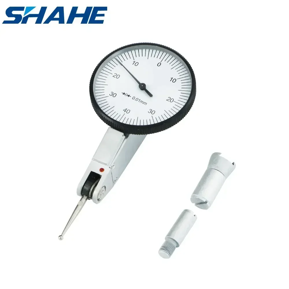

Je trouve la fonderie bien grossière et d'après ce document, ce serait une contrefaçon :
Salut osiver
C'est bien ce que je me suis dit quand j'ai ouvert l'engin a voir les défauts de fonderie de la face interne du couvercle et vu le prix que je l'ai payé, a la vue de ton lien ça confirme bien la contrefaçon, mais c'est écrit sur le cadran !!

Pas la peine de retirer tout ça il suffit de dévisser le couvercle
J'ai enlevé le verre (en plastique) et l'aiguille est tombée toute seule, je me vois mal remonter cette mer..e qui va aller tout droit a la jaille, je vais en acheter un autre, ça tombe bien c'est la fète des pères, "eh les mômes j'ai une idée de cadeau !!!" :wink:
Vaut mieux un vrai Shahe qu'un faux Pupitas ou un faux Mitutoyo
C'est vrai mais quand je l'ai acheté je ne voulais pas acheter un Mitutoyo (vu le prix) et sur la photo de celui que j'avais choisi il n'y avait pas Mitutoyo d'écris sur le cadran, j'ai vu ça quand je l'ai reçu, merci pour les liens je vais voir ça
