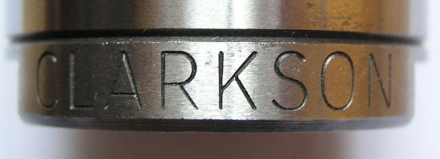

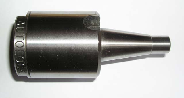

J'ai trouve un madrin et des fraises de marque CLARKSON aujourd'hui au taf.
Par contre je nesuis pas certain du type de mandrin ... SA30 peut etre .. est ce que qeulqu'un peut me confirmer ca d'apres les photos?

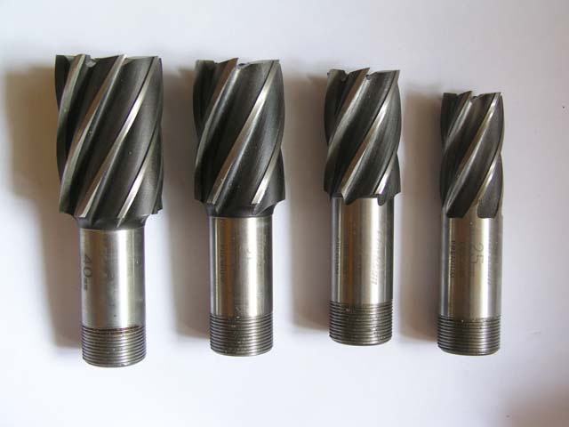

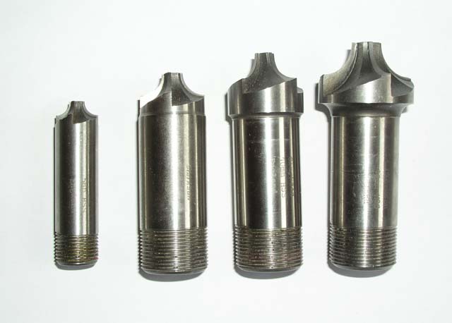

Sinon question subsidiaire et ce que ce matos peut être utile ou c'est juste bon à retourner a la benne?
Voici les photos du lot:
Ca a tout l'air d'etre du SA, il faudrait mesurer pour savoir si c'est du 30 ou autre chose.
Ca vaut le coup de vendre ca sur Ebay, surtout si les fraises sont neuves.
romteb a dit:
Les fraises sont pas neuve mais en bon état mais je pense que la plus part mériterait un petit affûtage.

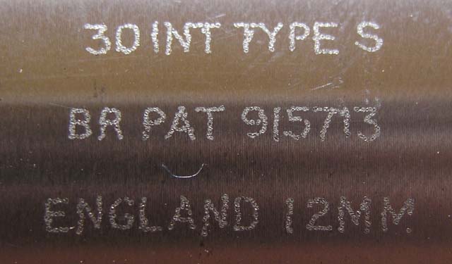

Pour le mandrin le diamètre de la queue fait 17,2mm avec un filetage M13 et la base du cône 31.5mm
C'est marqué sur le côté
INT 30 avec M12 filetage :wink:

c'est du cone SA30 il faut donc une machine avec cone SA30
et justement je pense faire un SA30 pour ma cnc donc ^^
