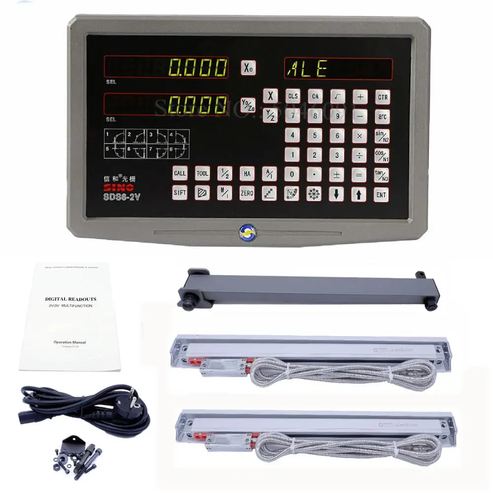

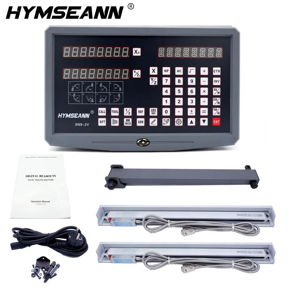

J'suis un peu perdu, avant que la douane ne frappe je voudrais investir dans un DRO, j'ai repéré le SNS-2V et le SDS6-2V:
les 2 se ressemble énormément, le prix n'est pas le meme. A priori le sino a des regles différentes et quelques touches sont différentes; les signaux sont en 5V
Lequel me conseilleriez vous? quelles sont les différences?
J'aimerais avoir des regles (on ne rit pas, merci) avec un signal standard, et une bibliotheque d'outil, 5 microns sur 70cm seront suffisants ( ;) ), de la repétabilité est nécessaire, idéalement les regles ne défigureraient pas mon joli tour allemand des années 50-60.

Bonjour ,
Je n'ai pas beaucoup utilisé ma dro HXX depuis que je l'ai installée en début d'année mais je peux te dire que chez HXX ils sont à l'écoute et très arrangeants et répondent très vite je ne pense pas que, par exemple en cas de casse , la commande d'un écran à part soit problématique .
L'écran LCD est un vrai plus je pense pour bien visualiser les nombreuses possibilités qu'offre ces dro : un copain pro qui a une visu "classique" a été "scotché" par la facilité l'écran LCD et au prix de juste sa règle X HS (2000€ HT !!) avec sa visu industrielle en SAV il pourrait se payer 5 DRO HXX ...autant dire qu'il ne va pas réparer sa visu mais commander une HXX .

Mon avis... J'ai une sino 3 axes depuis 5-6 ans, je n'ai absolument rien à lui reprocher, elle fonctionne parfaitement, pas le moindre début de soucis avec. Ca n'a pas une grande valeur statistique, mais bon...
Une visu plus chère avec un écran LCD n'apporte pas grand chose à mon avis (pour afficher des chiffres , ca marche aussi bien avec des afficheurs à segments, le reste c'est du gadget) , à part de la complexité, donc potentiellement des pannes.

Moi j'ai pris une 3 voies HYMSEANN il y a deux mois elle vient ( d 'ESPAGNE ) en réalité une boite que serre juste de plus ou moins de boite au lettre pour la chine
Mais pour les dimensions des règles que des longueur courante il faut les recouper soi même
L'avantage pas de frais de douane et pas de frais de port on est dans l' Europe

Bonsoir j'ai acheté une sds3 chez hxx en 2015 toujours fonctionnel si je devais en racheter une je la prendrai chez eux
