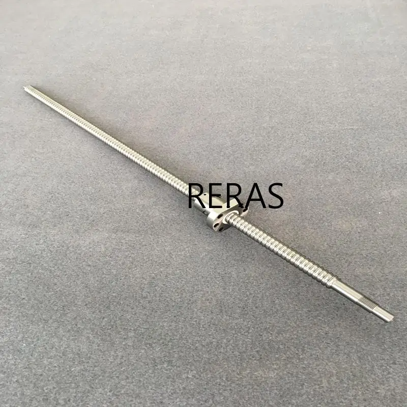

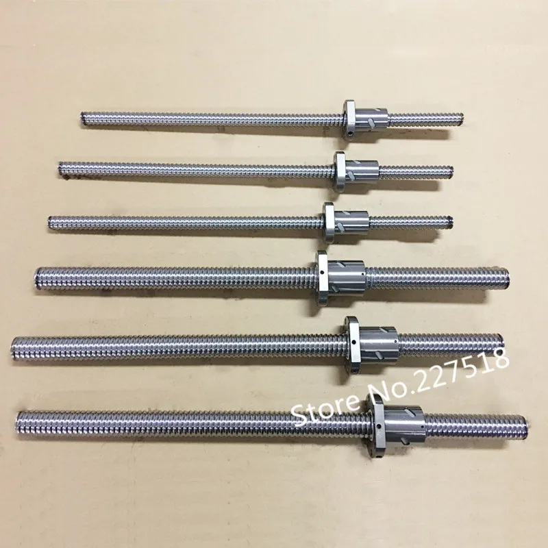

Toujours dans ma recherche de vis a bille à adapter à ma fraiseuse, pouvez-vous me donner des liens vers des fournisseurs pour des vis de bonne qualité, européens de préférence ?
si tu a pas d outils en carbure et des machine assez puissante
pour usiner les visses a bille laisse tomber
pour quoi mettre le prix sur une visse a bille
sur une machine outils chinoise
c est avoir un moteur de spitfire sur ta machine
comme ca couter pus chère en sidérurgie en Europe
il on tous démobiliser en asie
la matière premier viens de la bas maintenant
c est pour cela que je me fourni directement la bas
la première acheter en France une 2505
pour l axe Z de ma machine
est trois autre deux 1200 2005 D une 600 2005 G
j en est encore une de 2005 de 1200 D de long
avec ton montage tu rencontre un autre problème avec la hauteur
moi aussi j ai rencontre ce problème que j ai résolus
pour ta visse a bille la longueur pas moins de 1000 mm
il faut voir le diametre de la visse a bille en fonction de l écrous
est usiner comme moi la table de la fraiseuse
pour faire la place au montage
tu as les diametre utiles avec les longueurs
