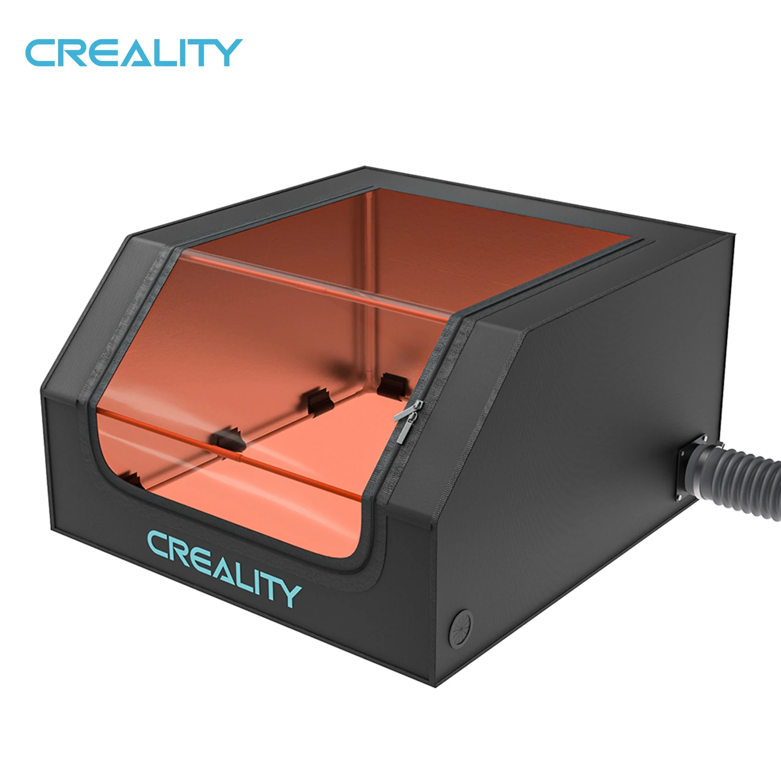

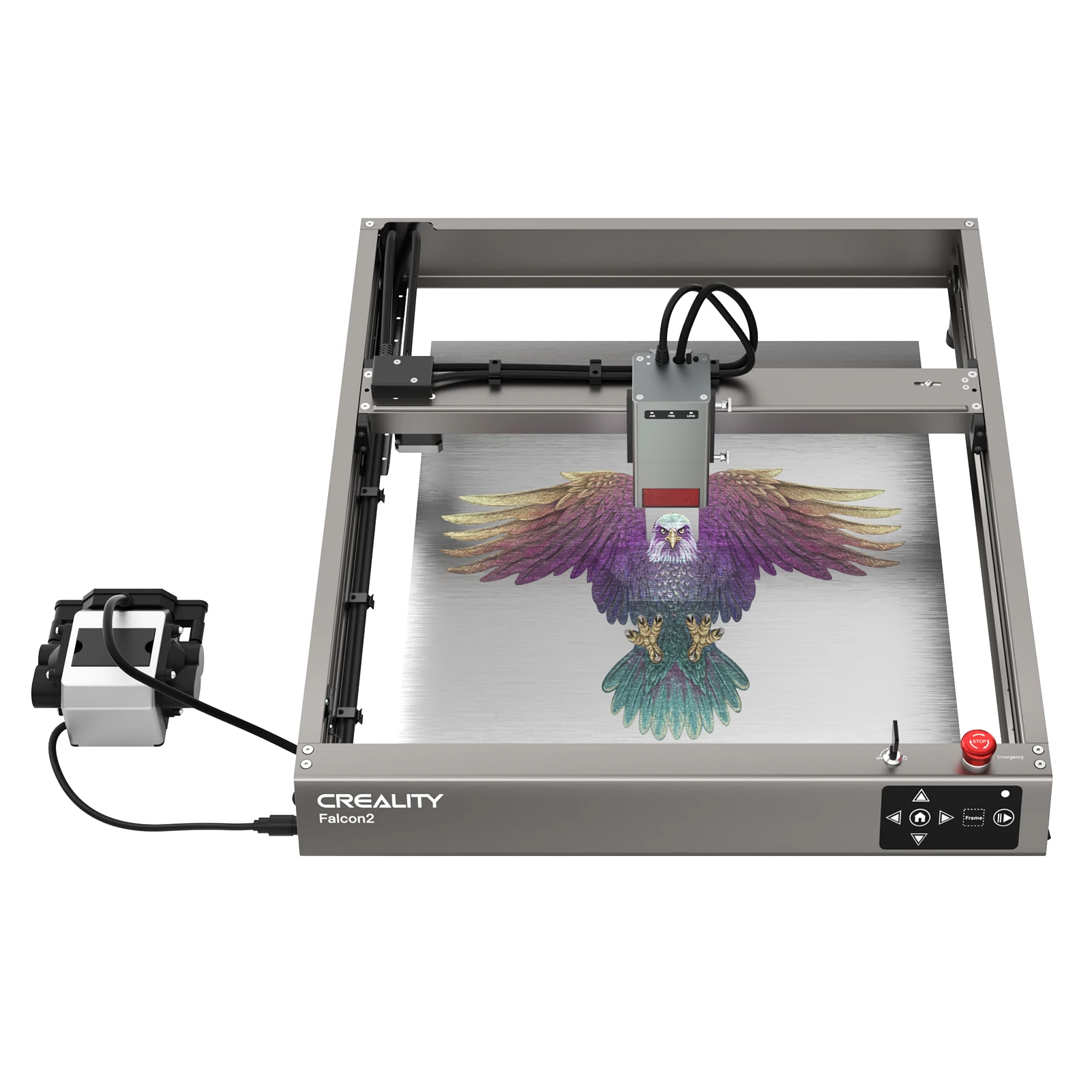

Le Creality Falon 2 a l'air pas mal pour graver le métal.
J'ai regardé deux trois vidéos et dans celle là on voit la machine travailler sur le métal et des gravures plutôt profondes.
-> à 11:00 : gravure sur couverts
On voit également que ça noircit : pas besoin de traitement cire ou autre pour faire ressortir les gravures.
Mais il vaudrait mieux écrire à Creality pour vérifier si l'argent passerait ou si ça présente un risque pour la machine.
La tête est un peu carrenée et en tout cas n'expose pas directement le travail du laser à la vue.
Il y'a également l'aération de tête et la détection de départ de flamme.

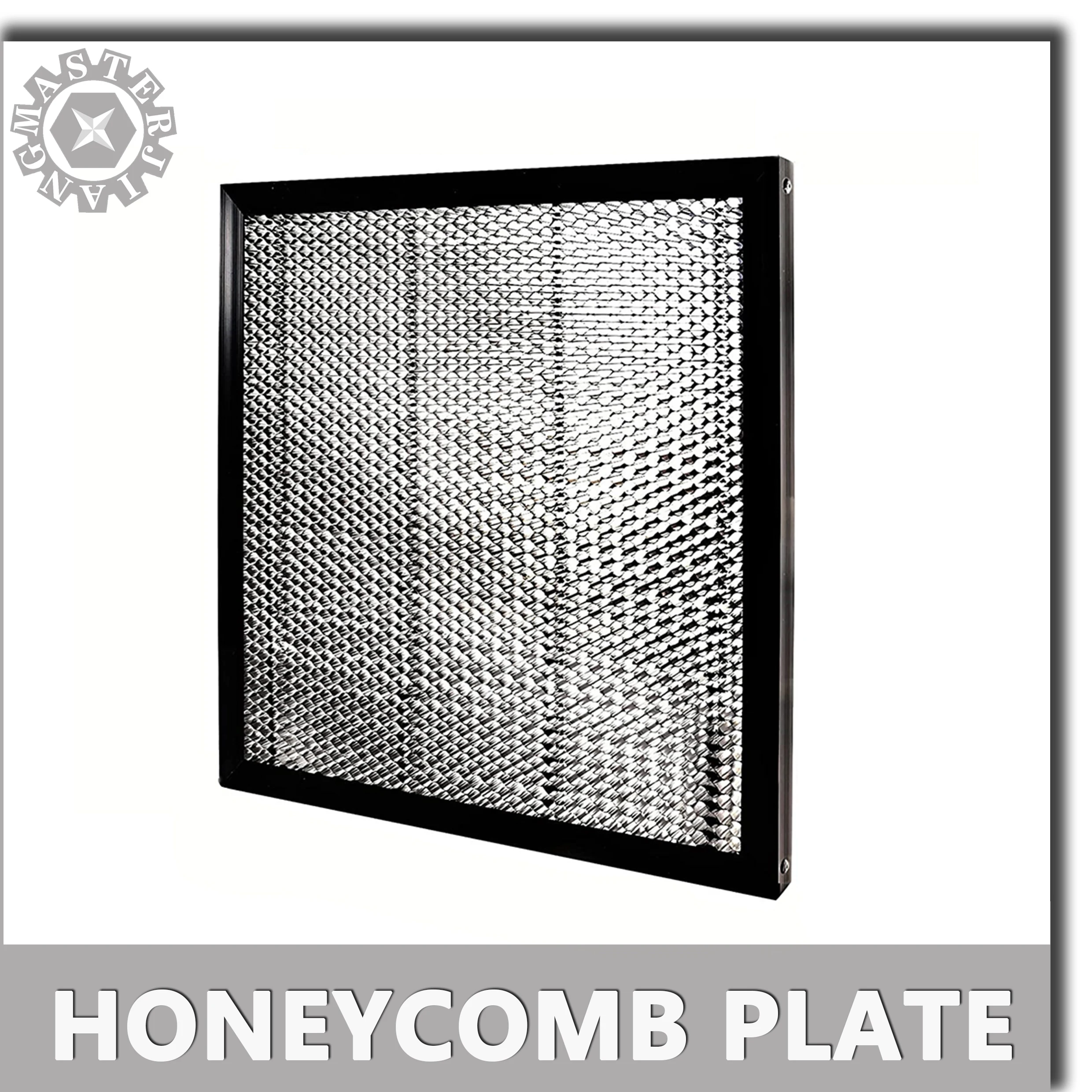

Laser + enceinte + plaque nid d'abeille
Est-ce que 445nm correspond à la longueur d'onde des graveurs CO2 ? Dans ce cas effectivement ce ne sera pas suffisant.
J'ai déjà fait des tests avec un CO2 de 70w rien n'a fonctionné.
non un co² c'est 10600nm , un 445nm sera bleu , ça marche bien sur bcp de matiere mais de la a graver de l'argent non ça m'etonnerais , le marqué avec avant gravure un dépot de molybydene peu etre ( le produit noirci et s'accorche au "port" du métal ) comme sur l'inox
en fibre on a un rayon pulsé extrêmement puissant ! qui lui "vaporise" le métal , un 445nm lui n'as pas du tout la meme puissance impulsionnelle et sa lambda sera plutôt réfléchie que absorbée , ou alors ce n'est pas du 445nm mais une source ir de 1024nm pulsée , la peu être !
Posez voir la question à Creality.
Sur la vidéo les gravures sur couvert en inox et céramique sont très impressionantes je trouve.
