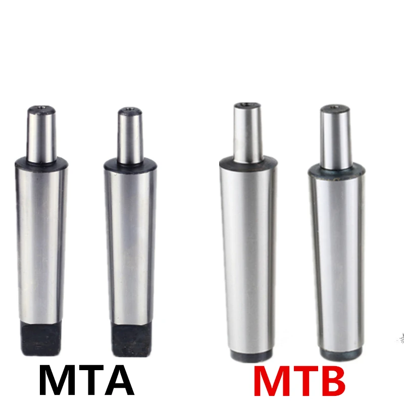

Chez ali, on trouve des arbres mtb2 -b22 , ça n'irait pas? 7,50€ piece livraison comprise.
Suffit de retravailler le b22....

J'ai pas trouvé à ce prix là, mais ce serais une solution
