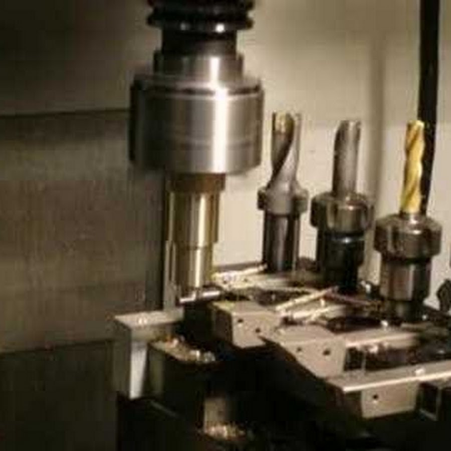

On a pour habitude sur une CNC 3 axes de mettre un outil dans la broche et de fixer la pièce sur la table.
Peut-on utiliser une CNC dans la configuration inverse : outil fixé sur la table, pièce à usiner dans la broche !
Cette machine est équipée d'un cone SK40. Il est possible de fixer sur un cône un mandrin de tour (diamètre 80 ou 100m).
Ceci me permettrait de réaliser du tournage numérique pour des petites pièces, et surtout lorsque les formes sont complexes (cône par exemple).
Avez vous déjà travaillé de cette façon ou c'est une idée complètement farfelue ?

perso j'ai jamais fait , mais oui pourkoi pas , il faut, je pense se casser un peu la tête sur les programmes
Merci pour la vidéo. Le montage est très intéressant.
Oui, au niveau programme, ce n'est peut être pas évident, surtout si on utilise un logiciel spécifique (CAMBAN ou autre plus perfectionné pour les plus argenté).
Par contre, pour simplifier la programmation, il peut être judicieux de configurer LINUXCNC en mode tour numérique et dans ce cas, tout devient simple (enfin je pense).
Déjà fait sur ma Mikron, mais avec un seul outil sur la table et une petite pièce dans un mandrin à pince ER. J'avais utilisé Cambam et rien changé à la config de Linuxcnc. La seule différence est que la visu est au rayon et non au diamètre. Le côté sympa, c'est la facilité pour régler la hauteur de l'outil avec l'axe Y.
J'avais fait ça pour usiner l'extrémité d'une corde à piano de 2mm de diamètre en tournant très vite après avoir bricolé pour monter une broche chinoise qui peut tourner à 24000tr/min à côté de la broche d'origine de la Mikron.

Je l'ai déjà fait pour des petites pièces en POM (Diamètre 4mm / hauteur-longeur 15mm) avec un pince ER16 sur mon centre REALMECA C200 rétrofité.
Mais en puissance, j’étais limité. (1kW / 4000tr/min).
Pour ce nouveau centre, j'envisage vraiment de monter un mandrin de tour.
C'est sur la liste de mes très nombreux projets qui n'avancent pas trop...
Personnellement j'ai récupéré pour ça un porte outil pour tourteaux avec alésage Ø40 et 4 vis de fixation en SK40 (celui la est un peu bizarre mais très bien pour cet usage; je crois qu'il était utilisé sur une machine industrielle qui usinait du bois). :
Je vais faire un adaptateur et y monter un mandrin de Ø100mm. Le gros inconvénient c'est qu'il n'y a pas de passage de barre, il faut scier les bruts à l'avance et il y a de la perte.
Pour le reste, je pense déclarer un bête tour dans mon logiciel de FAO et gérer les jauges outils (si j'en met plusieurs...) et axes dans le post-processeur. Sur une machine pas retrofitée, avec un peu d'astuce on peut utiliser les jauges de rayon pour gérer les rayons de bec et continuer à utiliser les interpolations circulaires.
Sur une machine passée sous linux CNC, c'est surement moins pris de tête de se faire une configuration tournage avec tous les axes dans le bon sens!
Ce cône est effectivement un bon départ pour fixer un mandrin.
je n'avais pas pensé au passage de barre. Toutefois, tu peux faire un trou au moins diamètre 25 sur 50mm dans cette pièce sans vraiment la fragiliser.
