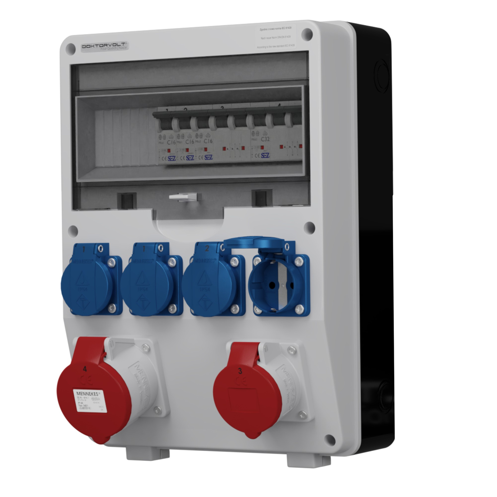

Et pour l'atelier, on peut considérer qu'il n'y a rien pour le moment, je compte mettre des boites triphasée comme j'ai déjà :
Par contre quel cable utiliser pour les relier sans se ruiner (mais sans prendre le risque de mettre le feu aussi !) ?

J'avais regardé les Stromverteiler. Je ne sais pas pour la prise en triphasé, mais pour les monophasé, les protections sont "monopolaires" . Il me semble qu'en France, il est obligatoire d'utiliser des bipolaires (enfin, des trucs à deux fils)
<edit>
C'est le neutre qui n'est pas protégé.

@vibram Tu peux confirmer pour les protections du boitier des prises ?
Cela fait un moment que je dois en jouter deux chez moi.
Oui c'est de l'unipolaire.
Mais j'ai ça dans ma maison rénovée il y a 3 ans et les normes semblent avoir été respectées.
Ce serait une norme différente pour les ateliers ?
Un truc comme ça c'est pas envisageable?
Pour moi ç'est ce qu'il y a la mieux et pour certain ont peu en mettre plusieurs ensemble , il y a souvent les prises , un chauffage , et une isolation, si on fait le compte de tout ce qu'il faut acheté pour faire un bureau soit même , il y a peut être pas une grosse différence de prix , et un super gain de temps:smt023
De ce que j'ai lu (avis) et selon mon électricien, en France, il faut des protections bipolaires (phase-neutre).
Des bipolaires, j'en ai, par contre des penta, à rechercher dans les ventes ici par exemple.

@mvt en mono il faudrait faire attention que ça soit bien la phase et pas le neutre qui soit coupé, en triphasé la différenciation entre phase et neutre est plus forte, du coup ça ne m'inquiète pas trop.
@vibram oui je comptais mettre du 6mm² tri (5G6 ?) partout, avec plusieurs départ directement derrière le disjoncteur principal, ça me coutera une bobine de 100m mais comme tu dis derrière je ne me pose plus la question, je sais que ça passe. Les tubes PE pour eau je vais aller regarder ça.

Donc maintenant on passe dans le concret ... par exemple le cable pour dispatcher le 380V sur les boites Doktor Volt, je voudrais mettre au moins 5 boites sur le tour de l'atelier, plus une boite dans la partie bureau, et que tout ça puisse tirer le max si besoin, donc en étoile depuis le point d'arrivée, ce qui fait un bon paquet de mètres de cables à poser.
Si j'ai bien appris ma leçon, avec un abonnement 24kVA, ça fait 8kVA par phase, soit moins de 37A par phase, avec du 4mm² en théorie je fais tout passer. Même si un jour je deviens riche (ou fou ...) et que je prend un Haas, c'est 35A MAX/phase @ 440V, donc en théorie ça passe.
Du coup vous avez des sources pour du 5x4mm² qui devra être posé "à la main" et fixé sur des IPN comme sur les photos du premier post ?
D'ailleurs, des conseils sur comment poser ça correctement, et le fixer en position ?

Je viens de passer commande chez DoktorVolt ... pas loin de 500€ HT (et je n'ai pas le cable, ça j'en ai trouvé chez Rexel, j'irais le chercher le moment venu).
Thomas.
Bon ça avance un peu, je viens de recevoir la commande DoktorVolt.
L'ensemble est pas mal (j'ai repris 3 boites de plus comme celle que j'ai déjà, avec 4 prises mono, une prise tri 16A et un prise tri 32A).
J'ai aussi pris une rallonge triphasé 16A qui sort sur 3 prises mono, pratique.
Le tableau électrique pour le bureau est complet aussi, avec diff triphasé qui donne sur 12 disjoncteurs 16A mono ... pour un bureau de 30m² ça devrait suffire ... seul boulette, le peigne de raccordement qu'ils m'ont envoyé est un mono, si j'utilise ce peigne ça va faire un beau feu d'artifice, j'ai envoyé un mail j'imagine qu'ils vont m'envoyer le peigne manquant rapidement.
Et un tableau plus petit qui servira de répartiteur pour dispatcher à partir de l'arrivée principale.
