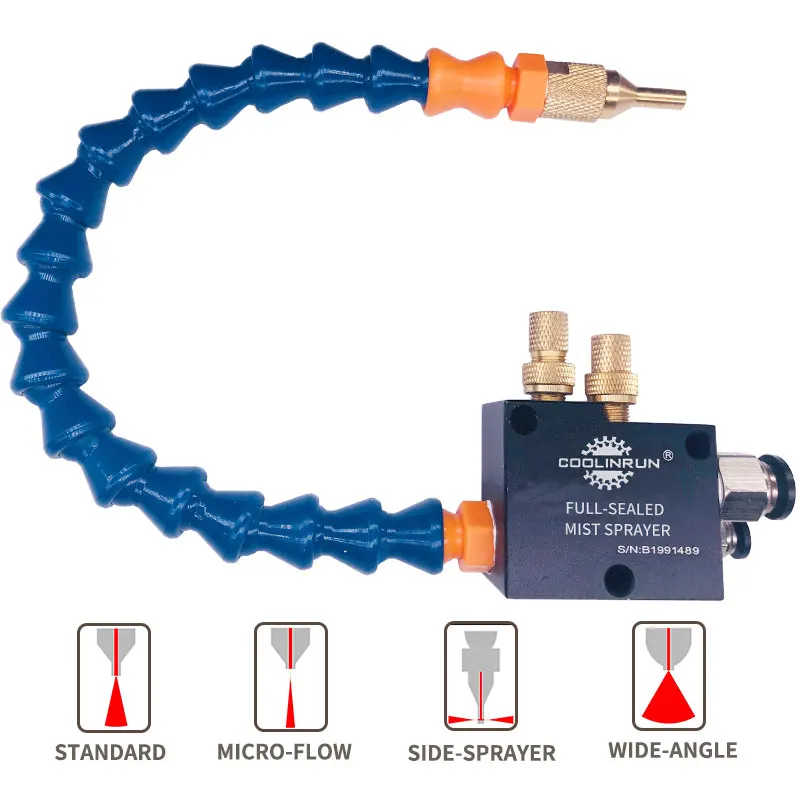

Si tu ne veux pas "en mettre partout" (y compris sur et sous les glissières), je te conseille une lubrification par micro-pulvérisation.
En plus pour un alésage, si tu à un outil avec canal d'arrosage, la micro-pulvérisation :
- lubrifie là où se fait la coupe,
- chasse les copeaux,
Ce que ne fait pas un arrosage "classique".
Un compresseur et un module lubrificateur (FLD) suffit !

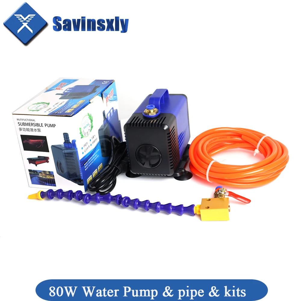

Hum, je ne connais pas la matière de la membrane mais attention à sa durabilité avec de l'huile minérale (utilisée dans les lub' de coupe...)
Je partirai plus sur une petite pompe d'arrosage fait pour (pompe a turbine simple étage) les moins puissantes (40W 12L/min), sont bien suffisantes, robuste, et pas trop chères : https://a.aliexpress.com/_ExefAGB
En solution encore plus abordable, c'est la pompe d'aquarium en plus on trouve des kits tout fait :
La microlub' reste l'idéal, peut consommatrice de liquide, mais beaucoup plus en air.
J'aurais du préciser au début que je ne voulais pas de micro lub et pas de pulvérisation ni brouillard. Difficulté pulmonaire et je ne tiens pas à m'équiper en scaphandrier pour une activité de loisir de retraité.
@PUSSY j'ai lu aussi ta synthèse sur le microlub et vu les photos des usines à gaz qui me laissent songeur (sans parler de la santé).
De plus difficilement transportable d'une machine à l'autre.
@Squal112 J'avais vu les pompes aquarium mais :
1/ J'ai cette pompe presque neuve sous la main (avec toutes les questions de durabilité et fiabilité)
2/ Les pompes aquarium sont toutes (il me semble) immergées.
Ce qui est difficilement possible avec mes 55 mm de passage sous le banc. Je ne peux pas mettre le bac en dessous (tiroirs) et donc il me faudrait deux bacs, un de récupération et un en contre bas pour la pompe (ou les pompes si j'ai bien lu le système de @midodiy ).
Mon idée initiale est un bac de 50 de haut (largeur et longueur à calculer pour récupérer un maximum) d'un volume de 2 litres maxi, un aimant au fond pour les copeaux et une crépine à mi hauteur.
