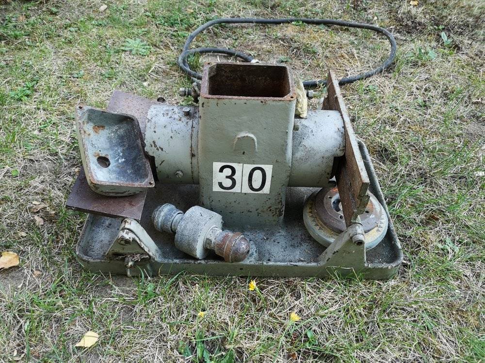

J'avais récupéré lors d'une vente ce touret, qu'on m'avait donné en plus de mon lot, mais je ne vois pas trop a quoi il pouvait servir, des idées? L'une des meules est en diamant a priori et couverte de graphite peut etre bien, et le systeme d'arrosage n'a pas du beaucoup servir, mais est assez marrant
Merci :)

tu a un dresseur de meule voir décrassage de meule mais le grain et assez fin
par contre méfie toi de la tension de service ..........ça pourrais être du 220 TRI ce serait dommage de le grillé
un coté avait un support celui qui a la rainure comme sur les affuteuse outils genre MAPPE ou CONSTANT pour conservé un angle avec un porte outils mobile
tu a des remise en état complète sur le forum
l'autre et pour mains levée
JASON
A priori machine robuste (On est loin des productions Chinoises...)
Des photos "360°" seraient un plus !
Probablement pour affûtage d'outils de tour.
Le décrasse-meule est-il vraiment adapté à ce type de machine ?
Une belle restauration vaudrait le coup...

Hello oui affutage d'outil souvent équipé de meule diamant en lapidaire .

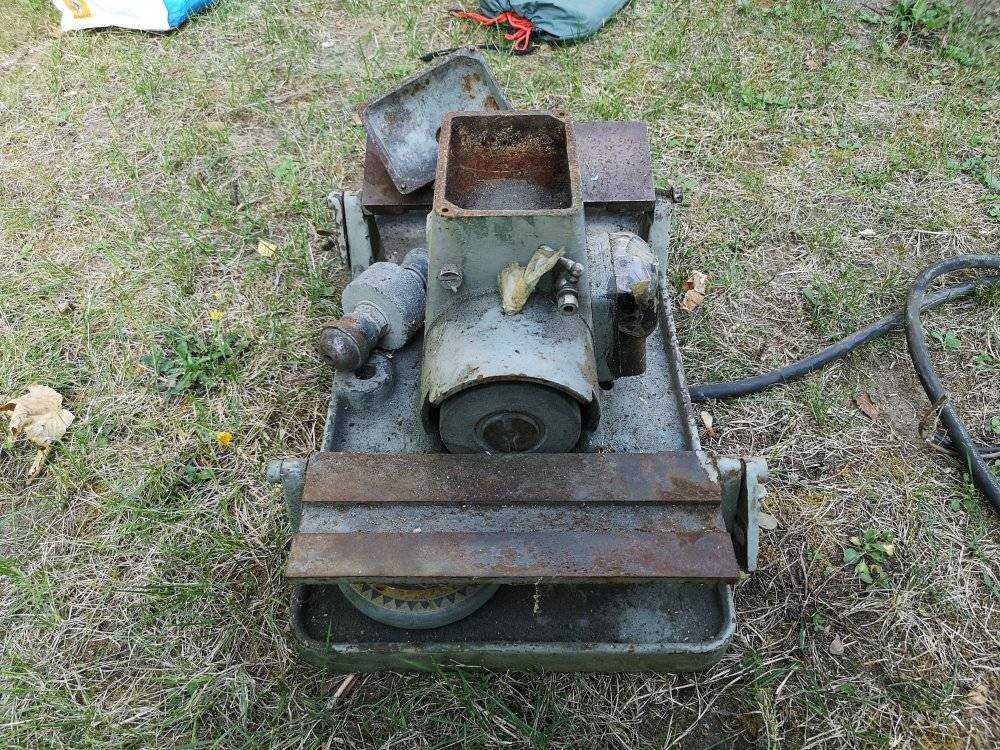

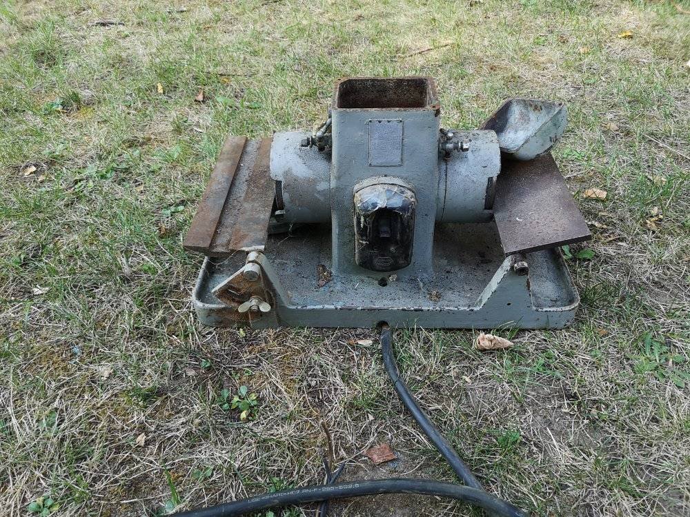

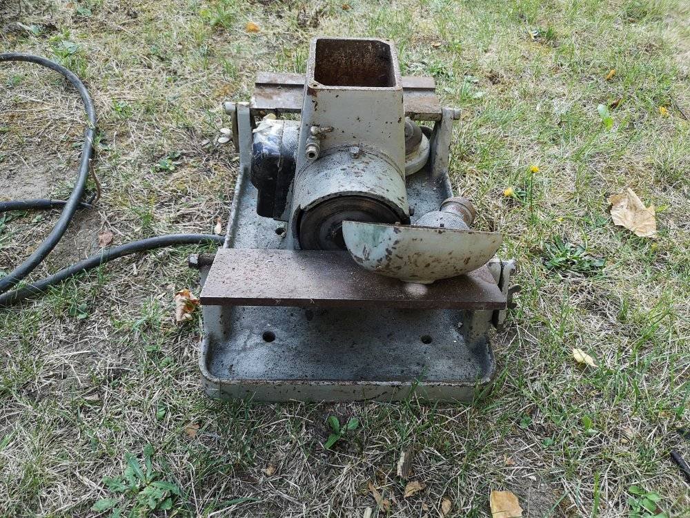

D'autres photos, l'un des berceaux a été cassé, je sais pas si ca se répare ou non.
Par contre si c'est en 220 tri, ca va pas me servir... je n'ai pas le tri, ca c pas encore trop grave, mais vous connaissez des variateurs qui sortent en 220?
