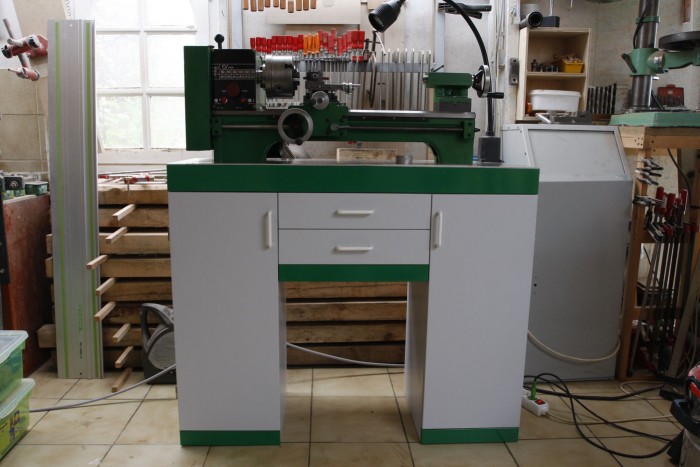

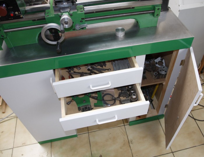

Mes nouvelles machines installées (rabot/dégau et toupie), et pour me faire la main, je me suis fabriqué ce meuble support pour mon petit tour. Ca structure est en sapin de 50 X 50 (issu de bois de fardage) tenonnée et recouverte de médium 5mm. Les portes et façades de tiroirs sont en médium de 16mm. Le dessus est simplement recouvert de sapin de 25mm vissé, et recouvert à sont tour d'une tôle d'alu de 4mm. Si ça intéresse quelqu’un parmi vous, je peux joindre une copie PDF des plans.

Bien joli tout ça ...et en plus avec un petit rappel de couleur avec le tour...(très classe).
Et des tiroirs pour avoir tout à portée de main...
:smt038
Bon copeaux... :wink:
Belle réalisation,
Reste plus qu'à confectionner le bac à copeaux pour éviter d'en avoir partout !

Bonjour diomedea.
Tu as réalisé un très beau meuble support, très fonctionnel. Est - il suffisament lourd et stable pour s'opposer aux vibrations pendant le fonctionnement du tour? Si tu veux bien mettre les plans en ligne, je suis intéressé.
