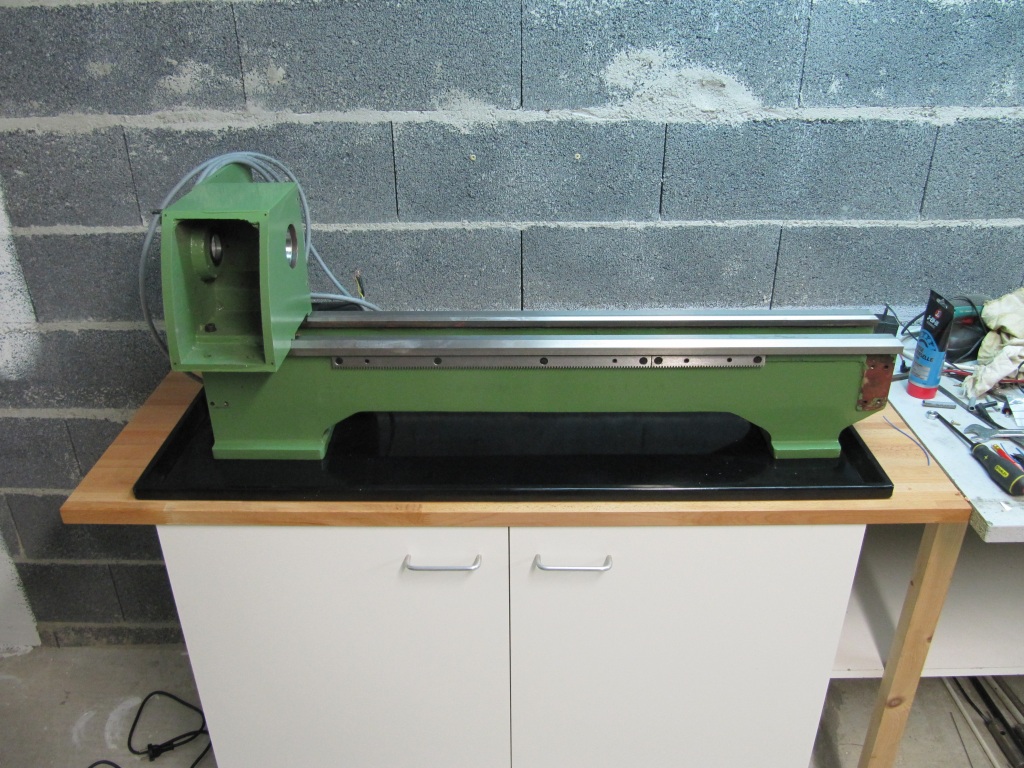

De toute façon, je doit entièrement le démonter pour le monter sur son meuble et pour tout contrôler / graisser.
Heureusement que je l'ai fait car il y avait du sable de fonderie et de la limaille partout et pas une goutte de graisse (sauf roulement de broche).
J'ai refait entièrement la partie électrique car passage aux variateurs et pupitre de commande maison.
Place aux photos:

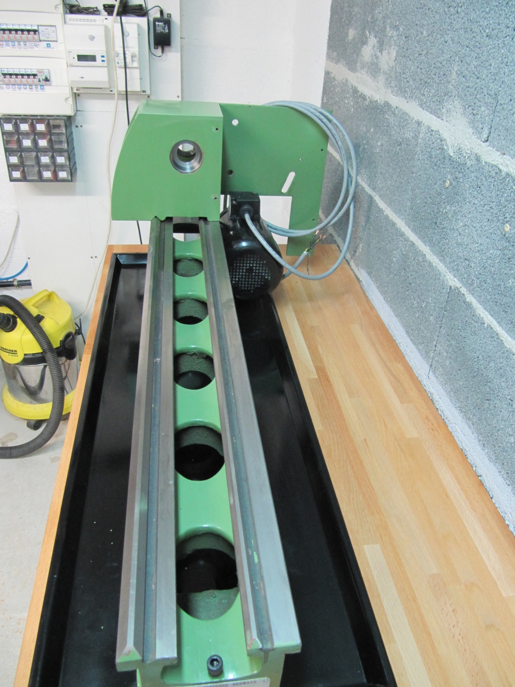

- Le banc avec son moteur sur le meuble (Ikea renforcé)

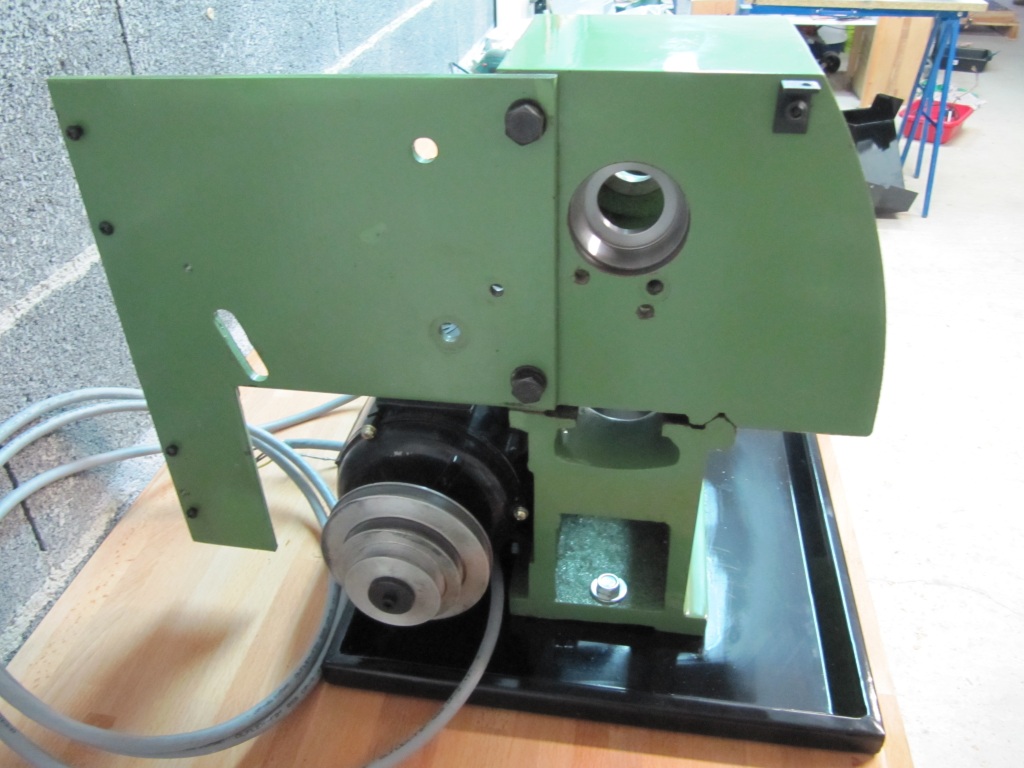

- Câblage du moteur avec du câble blindé et montage d'un presse étoupe sur la boite électrique

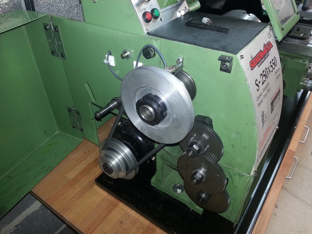

- Côté transmission
- Remontage des éléments, contrôle du nez de broche, pas de faux rond mesurable au comparateur et faux rond de 0.02mm sur le mandrin 3 mors dur mesuré avec un bout de stub rectifié

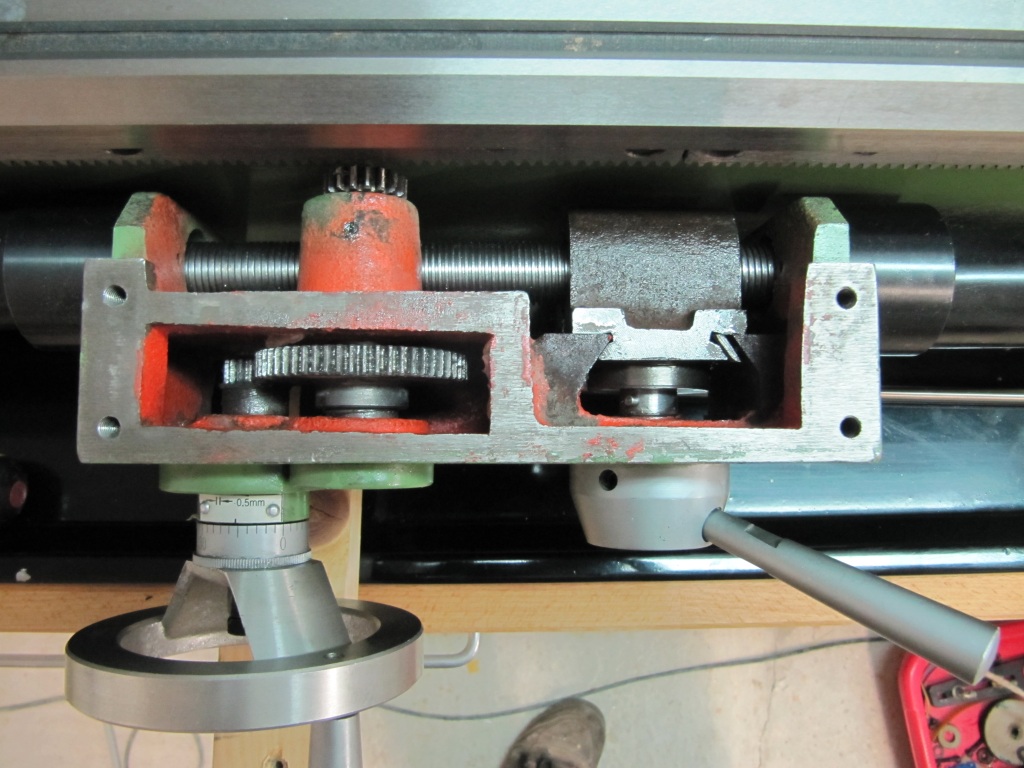

- Remontage du trainard après nettoyage et graissage
- Remontage de la transmission, j'ai supprimé les petites vitesses car j'utilise un variateur. Montage du capteur de broche (fourche optique) et changement des roulements du tendeur de courroie car ils faisaient un bruit d'enfer.

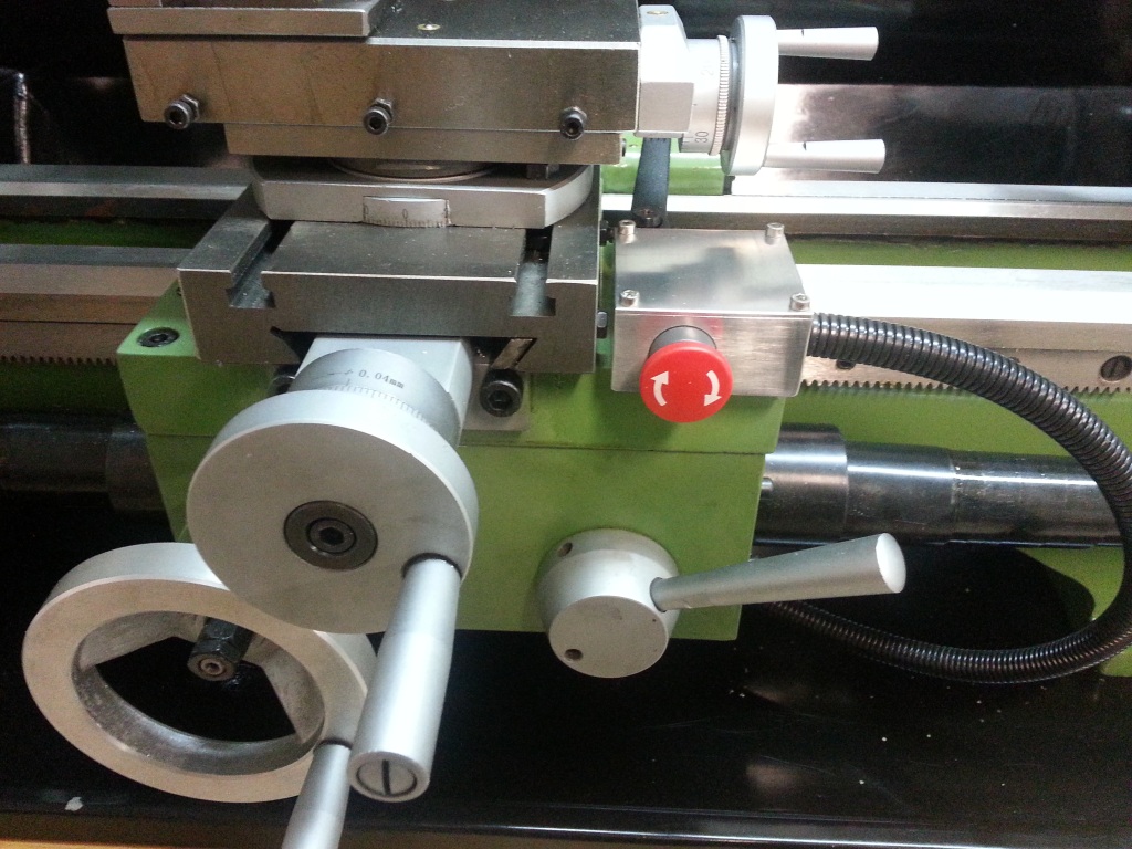

- Montage maison d'un arrêt d'urgence sur le trainard en plus de celui côté pupitre de commande
- Montage d'une poignée alu débrayable pour blocage rapide du trainard, pour celà, j'ai dû fabriqué 2 vis sans tête pour les lardons

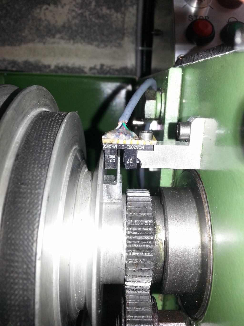

- Détails de montage du capteur de tachymètre, le plus près possible du centre.
- La languette de détection passe juste devant le premier pignon, j'ai dû retoucher la languette en épaisseur pour que ça passe. Je l'avais oublié celui là !

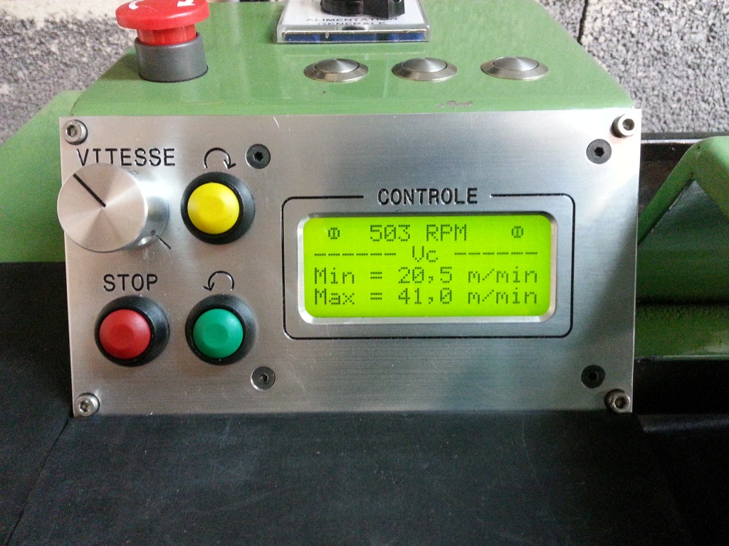

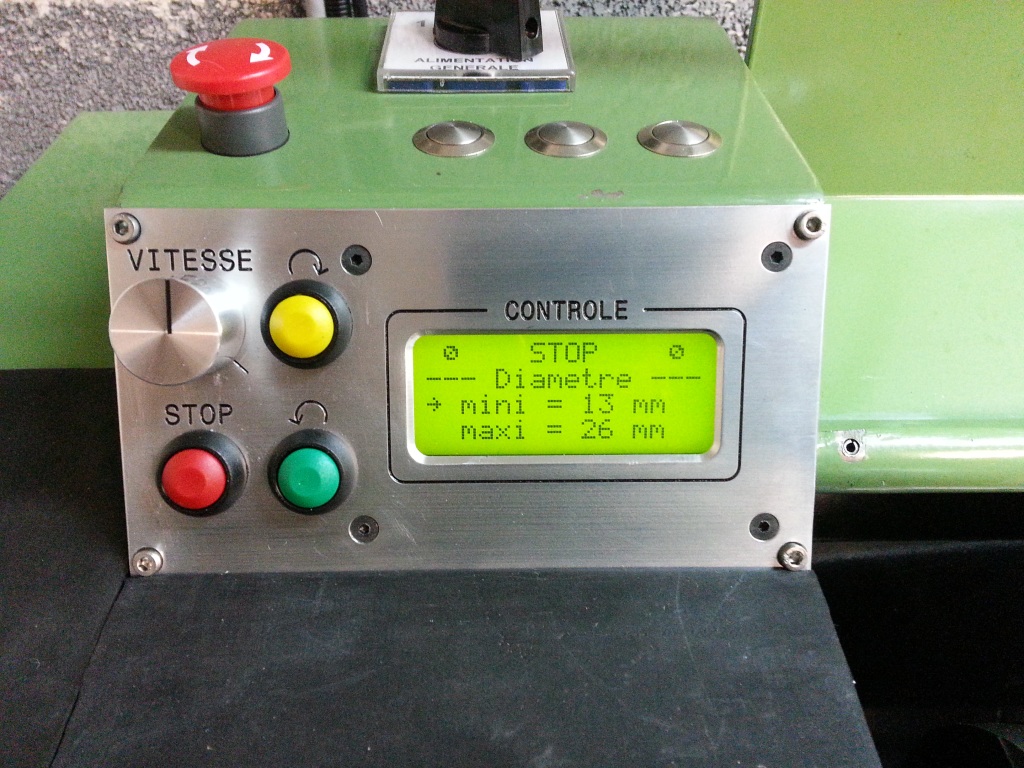

- Le nouveau pupitre de commande, avec potar, arrêt d'urgence et boutons de contrôle du variateur. Sur le dessus, le bouton d'alimentation générale et les 3 boutons de commande du LCD.

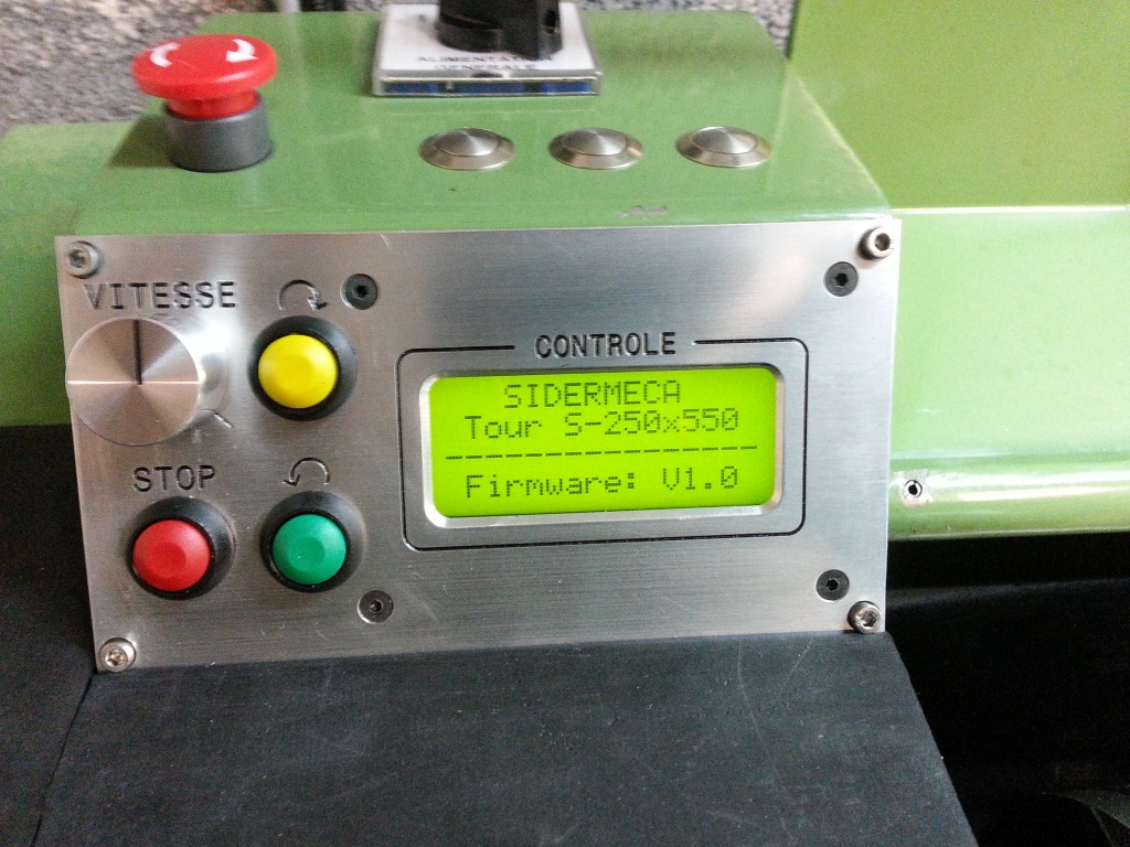

J'ai fait une carte électronique avec un PIC pour calculer les vitesses de coupes en temps réel et contrôler l'afficheur.
- L'écran de démarrage durant quelques secondes
- L'écran quand la machine est à l'arrêt, on peut saisir les diamètres à usiner avec les boutons, ça servira à calculer les vitesses de coupe quand la machine tournera
- L'écran quand la machine tourne, on retrouve la vitesse de broche et les vitesses de coupes. A terme, il y aura aussi des paramètres du variateur (courant, puissance etc...) mais faut que je code le Modbus.

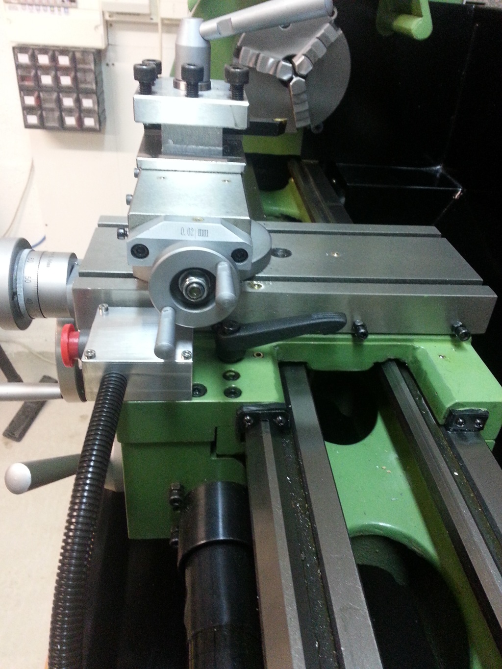

Je vois que tu a changé la tourelle porte outils, tu a monté laquelle ? Satisfait ?

Sympathique votre lcd et votre dhm. Dernièrement je pensais développer à moyen terme un tel compte tour.
Vous paramétrez le diamètre mini et maxi de la pièce et à partir de la vous en déduisez la vitesse de coupe réelle pour une fréquence de rotation donnée.
Je pensais à un système plus compliqué mais encore mieux que le votre déja pas mal, :idea: il faudrait récupérer la position Y de l'outil à partir d'une de celle du tranversal, en ajoutant en paramètre fixe le dépassement de l'outil puisqu'en pratique un porte à faux n'est pas bon. De la on en déduirait la vitesse réelle de coupe en cours d'usinage ou du moins une bonne tendance.
Cela complèterait votre système.
De même vous pourriez aussi choisir par votre dhm la matière ou la rappeler pour choisir la vitesse de coupe.
Et puisqu'il y a une eeprom dans le pic profitez en pour y stocker le temps de fonctionnement ce sera un plus pour une maintenance préventive.
Vos touches arrondies proviennent d'où ?
Le capteur fourche c'est de la récupération d'une imprimante ou un achat ?
Le MODBUS c'est un bus standard ou propriétaire sur les variateurs qui permet de récupérer ou d'injecter :?: les paramètres de puissance, vitesse et autre j'imagine ?
Si tel est le cas vous assurez donc pour l'instant la variation de vitesse par une fonction résistance électronique variable commandée par le pic ?

Pas bête le coup des heures de fonctionnement, je rajouterais ça à la prochaine mise à jour. Pour le reste, c'est plus gadget que pratique et un peu usine à gaz à faire.
Les interrupteurs étanches colorés sont des APEM, ils viennent d'ici: http://www.electronique-diffusion.fr/product_info.php?cPath=244_390_391&products_id=10550
Les inter du dessus sont des antivandalisme inox du même site.
Le capteur à fourche a été acheté pour l'application, toujours au même endroit. Il est plus gros que celui des imprimantes et la sortie est conditionnée (trigger interne).

Pour la tourelle porte outil :RCWXN2 de chez RcMachines
J’ai choisi cette tourelle pour 2 raisons :
Prix raisonnable et facilité d’usiner des portes outils supplémentaires
J’en ai usiné 4 supplémentaires
Je suis satisfait de cette tourelle ce n’est pas une Multifix mais le prix non plus

Pour la suppression des petites vitesses je pense que c'est une grosse erreur, car si ton variateur permet de diminuer la vitesse, il diminue également la puissance et dans le cas d'usinage de gros diamètre, tu risque de manquer cruellement de couple
Je t'en parle en connaissance de cause puisque j'ai utilisé pendant presque 2 ans un 6125WLPx550 de chez RC Machine visible sur https://www.usinages.com/threads/tour-rc6125-wlp-x-550.14499/

Quand a la suppression des petites vitesses, c'est reversible, il suffit de remonter la poulie intermédiaire. Je ne tournerais que très rarement de grand diamètre donc j'ai pas voulu laisser cette poulie intermédiaire qui n'est même pas monter sur roulement !! Juste une bague en acier sur un axe en acier.
A terme, je passerais sur un moteur plus gros genre 1.1Kw quand l'occasion se présentera. Ce qui me donnera le double de puissance qu'actuellement.

Salut à tous,
C'est dernier temps, ayant beaucoup utilisé le tour, j'ai réalisé quelques modifications pour me faciliter la tâche. Après 1 an d'utilisation, il me fallait améliorer 2 -3 trucs mais je suis très satisfait de ce petit tour asiatique.
Le montage d'une tourelle Multifix détaillé ici: https://www.usinages.com/threads/tourelle-multifix-a-sur-tour-s250x550.64057/
Et ce week end, j'ai modifié le montage de la vis du petit chariot qui était ferraille sur ferraille et du coup, les mouvements n'était pas très fluide pour faire des cônes.
J'ai donc supprimer le support de vis et le volant d'origine gradué par pas de 0.02mm, par des pièces maisons sur double butée à bille (28x12x9mm) et tambour gradué par pas de 0.01mm.
-Le nouveau support de vis en alu aéro (5057), finition microbillage, vue côté volant. La petite lèvre à un rôle cache poussière en rentrant dans une gorge du volant pour éviter les copeaux sur les butées. Usinage en CNC, ébauche des alésages à la CNC et finition au tour (mandrin 4 mors) :
-Le côté petit chariot avec un double alésage pour absorber la butée entière:
-Zoom sur la gravure avant remplissage, trop épaisse à mon goût mais je n'avais pas de fraises plus petites:
-Le nouveau volant de 52mm de diamètre en 7075 T6, toujours finition microbillé. 2 perçages M4 pour les manettes, 1 perçage M3 pour une vis sans tête servant au blocage du volant et les 2 autres perçages proche du centre servent au démontage de la butée à bille qui est monté serrée. En effet, l'axe de la vis étant en 10mm et la butée en 12mm (à cause de la clavette à passer), c'est le volant qui assure le centrage. La clavette a été fait à la lime, c'est pas terrible mais pas facile à faire:
-Le côté tambour gradué pour recevoir le ressort plat et le tambour, la zone a été épargnée lors du microbillage car ajustement glissant à conserver:
-Le volant terminé avec un tambour provenant de ma X3 transformée en CNC et les manettes du volant d'origine:
-Côté vis, la seul modification a consisté à usiner une portée de 12mm sur 2mm pour recevoir la butée sur l'ergot d'origine. Ajustement serré, vis prise en 3 mors et centrée au comparateur:
-On peut commencer le remontage avec un peu de graisse à roulement. Entre temps, la gravure a été remplie:
-Détail de montage de la butée dans le volant:
-Et voilà le tout terminé et fonctionnel :) Plus aucun jeu côté volant, il ne reste plus que le jeu de la vis dans l'écrou qui est de 0.02 à 0.03mm, donc très correcte:
Quel bonheur d'avoir un volant bien fluide comme les autres axes et pas être obligé de forcer pour faire plusieurs tours.
Compter une bonne après midi entre la CAO et l'usinage. Les butées et le tambour gradué proviennent de récup de ma X3, la matière de chute des robots en cours de construction, bref, que de la récup ! :)
Fichiers Solidworks et vue en coupe sur demande.
