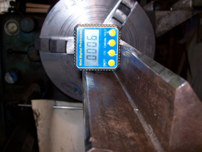

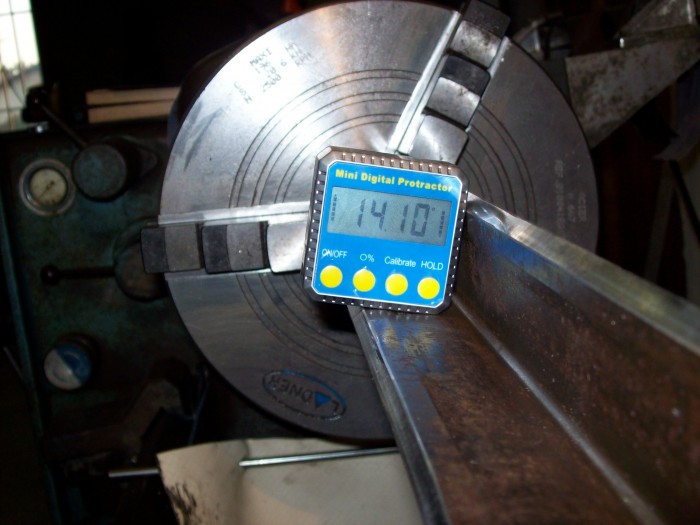

Réponse de l'angle en image :
Au passage, le petit rappoteur d'angle numérique, un vrai bonheur... pour 28 euros, je ne regrette vraiment pas.
Pour info, la rainure d'origine fait 50mm de large, ce qui correspond à un V pour plier du 5mm dépaisseur.
Je me dépèche de finir d'usiner ma rainure
Montage dans le mandrin, et pose du rapporteur à 90°
Et contrôle de l'angle "horizontal", soit 90-14=76°

MessagePosté le: Lun Sep 15, 2008 7:52 pm    Sujet du message: Répondre en citant
Merci Olivier,
C'est très clair ainsi...donc je vais usiner un angle de 80°
Mais comment fait-on un angle de 80° Question avec une fraise pour queue d'aronde ???... Embarassed
Pat.
