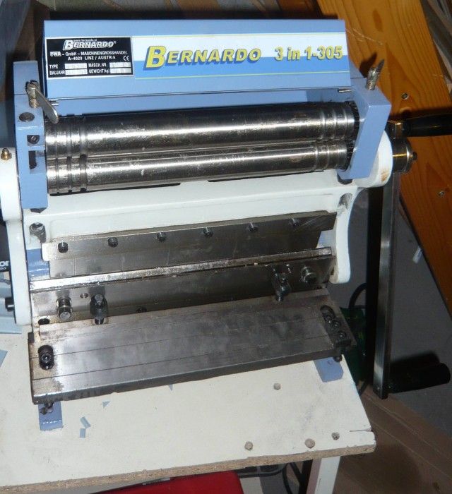

voilà la bête 300mm si çà peux donner des idées de fabrication, j'ai levé le capot pour que la rouleuse soit visible.
il ne faut pas vouloir couper/plier plus gros que 1,5mm dans la tole, c'est génial pour faire des boites, des pattes d'attache etc.
Etant electronicien j'ai acheté çà au départ pour les circuit imprimés et c'est vraiment génial...un peu trop car du coup je me tate à vouloir plus grand pour les usages tole-alu etc.
Il y a une buté de profondeur derrière que je n'ai pas installé.
J'ai payé 420 euros livré (çà pèse 46kg quand même...) il y a un an environs.
Elle est pas dégraissée, j'ai juste fait "mumuse" avec.

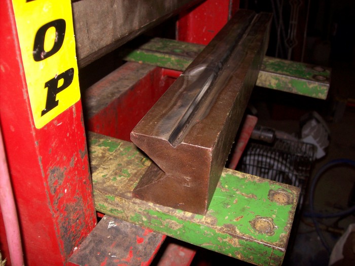

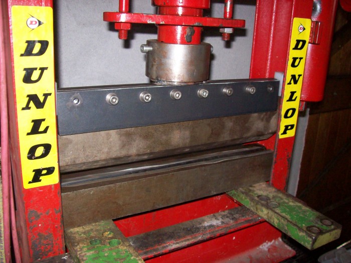

Salut Wika, je viens d'en commencer une en 500mm de large voila mes premières pieces
GEGE a dit:

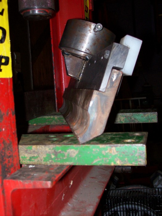

voilà les photos
voila le systéme qui fait monté et déscendre la grosse corniére qui bloque la tole
lorsque l'on monte le levier cela fait tourné la came et donc monté l'axe qui traverse la corniére , bien entendu l'axe coulisse a l'intérieur de la corniére
si tu veut plus d'infos ou d'autres photos n'hésite pas :wink:
