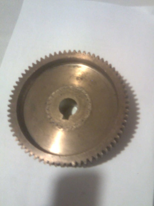

salut a tous , voila se qui arrive quand on confit un tour a un bourricco , pardon mais je suis en coleres , apres demontage complet du chariot j'ai trouver la panne , ce jolie pignon en bronze ( je croie ) a 12 dent cassèe suite a l'oublie de la translation , Ma question pour les pro ?
et ce reparable ou faut t'il refaire ou trouver un pignon de rechange ,
merci pour votre aide a + ..... Question

merci jajalv , sa ce recharge le bronze , parce que je croie que refaire le pignon memes en fer ne doit etre donnèe , a par qu'il y et des ames charitables a bon prix sur le forum pour le reprendre ou le refaire , c'est bourin quand memes il et en bon etat ce tour .....

Effectivement pas mal de dégâts!Au moins t'as trouvé la cause de ton problème.
Pour ce qui est de la réparation , l'idéal est de refaire ton pignon.
Si c'est du bronze, peut-être un brasage avec apport de métal, et ensuite reconstitution des dents pourrait te dépanner?
J'ai des pignons sur mon tour, qui ont étés réparés avec des dents rapportées, et fixés avec des plots.

Se recharger ou braser, oui !
Mais il me semble qu'il y a au moins une dizaine de dents abimées.
ça fait beaucoup, et il vaudrait mieux reprendre le taillage (et ça sera toujours du "rapiéçage).
Lance ta demande sur le forum, il y aura bien quelqu'un qui viendra à ton secours.
Regarde déjà le module, car il faut que ton sauveteur ait les bonnes fraises (avec le bon module).

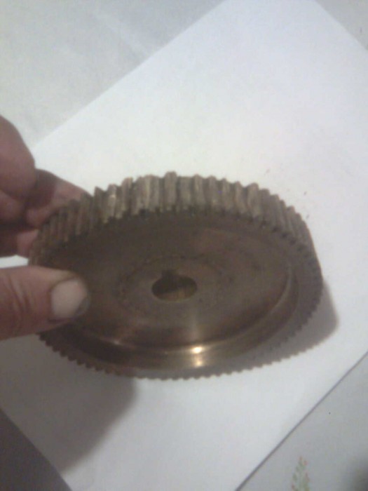

bon voila on a meuler les vielles dents et on a brasès en rechargement a la brasure argent et j'ai ensuite jouet de la lime pour retailler les 12 nouvelles dents , pour le moment sa tourne manuelement , il faut que je remonte tout ca pour voir si cela va tenir en plein travail d'usinage ?????

As- tu chargé complètement avec de la brasure argent ou as-tu fait unee pièce pleine en secteur et que tu aurais brasée à la place du vide laissé?
Si tu as tout bourré à la baguette d' argent, tu vas sentir passer la facture des baguettes et l' argent est mou, peut être mécaniquement moins bon que le bronze, donc risque de rupture à nouveau.
Mets nous une photo pour que l' on voit ton pignon fait main, c'est un sacré boulot si c'est bien fait!!

mon colegue plombier a fait une recharge completes de la pieces a la brasure CASTOLIN 800 , il y a de l'argent dedant mais pas que sa , c'est plus dur que le laiton ( j'en et chier a la lime ) le resultat et pas trop mal pour du fait main , mais je vous rappelles que le pignon tourne doucement et qu'il y a beaucoup de jeu entre elle , ca aide , j'attend un outil pour faire des essaie en charge des fois qe sa me petes a la figure ?????
