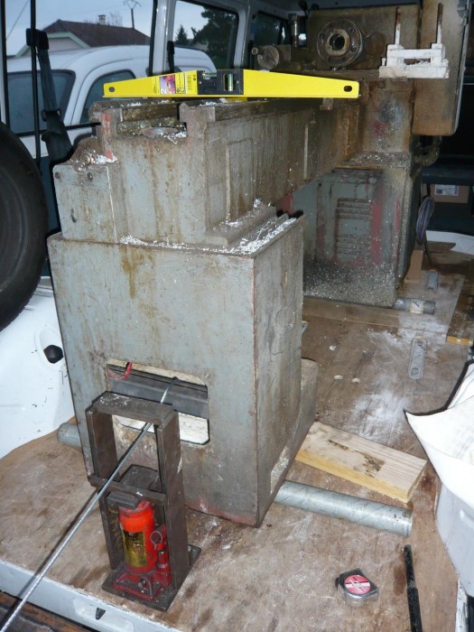

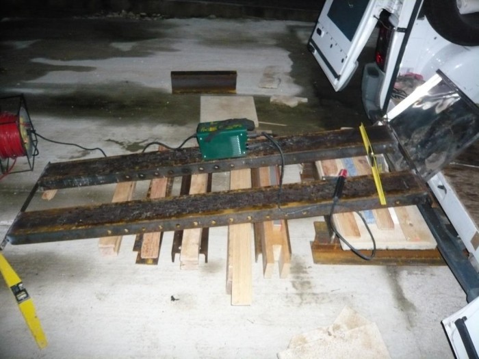

j'ai souder 2 UPN de 160 entre-eux pour servir de rampe.
Fait un calage avec contrôle du niveau pour aider la répartir le poids pendant la descente et éviter les mauvaises surprises.
Je souderai demain avant la descente infernale 4 morceaux de cornière sur les cotés car je suis parano.
Vu le centre de gravité très haut placé la moindre gite sur un tour peut se transformer en catastrophe :cry:

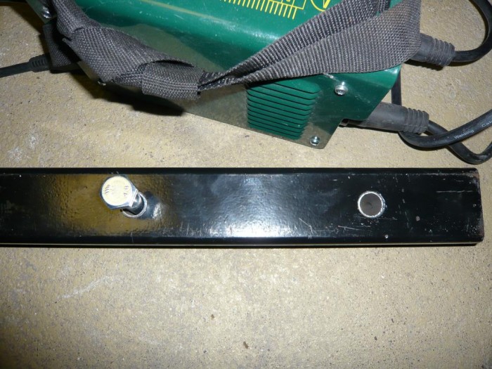

Le lève machine fait maison est prêt, pratique et efficace :^)
le champs de bataille

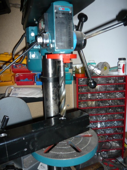

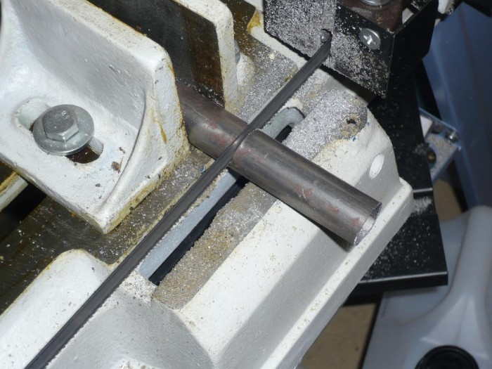

Voilà avant soudure, je tournerai des tubes pour mieux ajuster les boulons de 14 car même si c'est mieux ils nagent encore dans le trou
Perçage d'un second trou à bonne distance avec un foret cône morse
Couper droit du tube de 20mm en 10 seconde ? facile !

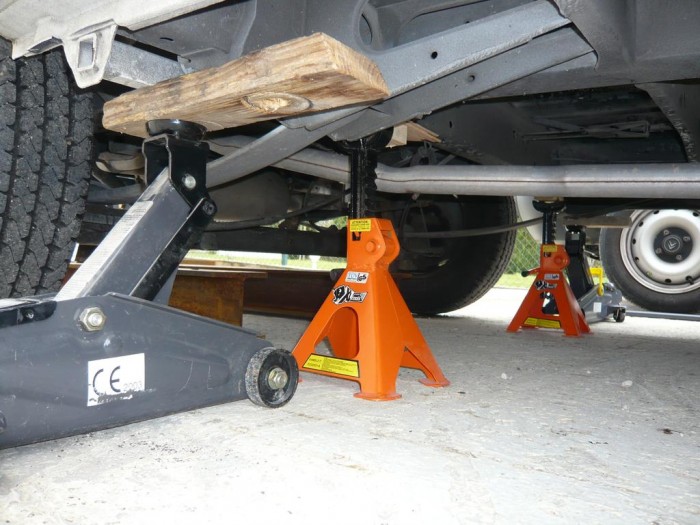

Oui, il faut caler l’arrière de la camionnette avec parpaings et cales en bois en
levant un peu quitte à dégonfler les pneus, il faut que la camionnette soit très
stable en charge et sans charge et un tire-fort fixé dans la cabine qui retient

1°) démonte tout ce qui est démontable (PM, mandrin... leviers qui peuvent géner etc... éventuellement le moteur) et sort tout ça du camion.
2°) Gaston et Case ont entièrement raison : le mieux c'est de lever l'arrière du camion avec deux crics, déposer les roues arrières et redescendre le tout jusqu'à ce que les les lames d'amortisseurs touchent le sol, relever un tout petit peu et glisser parpaings et cales en bois sous les longerons, redescendre... c'est nickel : camion plus bas, en pente et parfaitement stable! Pour le tire-fort c'est impératif aussi, pour le point d'attache : un IPN en travers calé avec deux cales bois (pour eviter d'esquinter la carosserie) glissé d'une ouverture de porte à l'autre (dépose les sièges éventuellement ça donne de la place et en général c'est pas sorcier à faire).
Bon courage et SURTOUT PAS DE PRECIPITATION[/color] : passe 2 ou 3 heures à préparer et ça descendra en 10 minutes sans pb... va trop vite et tout se casse la gueule (et ça peut être très dangereux et adieu le beau tour!!).
NB 1 : pour lever avec les deux crics : approche d'abord le tour ras du bord arrière du camion, passe les pattes de la chèvre sous le camion, élingue et lève le tour sinon tu pourras pas lever avec les crics (ou alors risque de déformation!!!)
NB 2 : c'est une EXCELLENTE affaire!!! Bravo à 400 euros c'est nickel. Pour ce qui est de la rectif sur tour, tout le monde dit que c'est mauvais pour les glissières... c'est débile! N'importe qui faisant cela prend des précautions : petit carter sous la meule et arrosage multiple : 2 sur la meule et surtout 2 devant le traînard sur chaque glissière... faut quand même pas oublier que c'est le proprio du tour qui rectifie, il a intéret à pas bousiller le tour!!!!

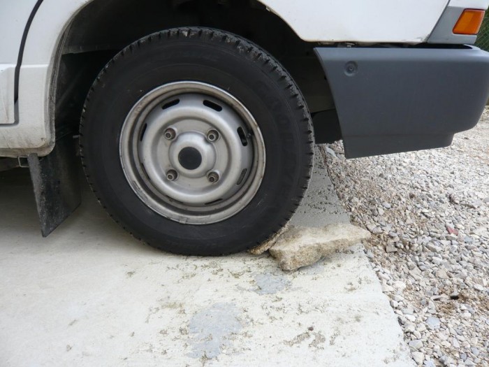

Une fois la partie contre poupée sur les rails je pensais voir le camion remonter de 10 à 12 cm environs ce qui aurait aider pour la descente en fait ?

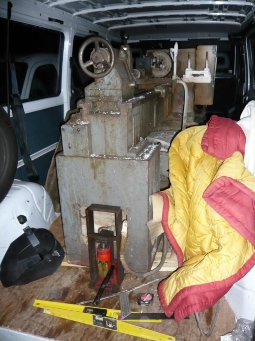

attention à ton elinguage, sur la photo on dirait que tu as assuré le tour en l'attachant par le trainard, ce n'est pas recommandé du tout. Il faut le prendre par le banc.
hp=360 a dit:
Bon, je m'en veux déjà d'avoir dit une connerie alors je vais essayer de dire quelque chose d'un peu plus constructif :
je pense que notre ami a poster la première photo afin de demonter ce qu'il ne falait pas faire :wink:
Mes plates excuses pour le plagia et le remuage de couteau auprès de papi mousot c'est lui l'auteur de la mésaventure (voir ici)
je n'ai fait que la reprendre comme exemple de ce que je ne veux pas voir arriver !
D'où mes photos du renfort de bras sur ma grue.
Avec deux axe le bras n'appuiera pas sur le fond avant de son tube guide mais bien sur les axes.

-Poser l'arrière du camion sur cales de manière à détendre totalement les ressorts ( :eek: )
Oulà, désolé, je devais être bien fatigué hier soir, je n'ai même pas vu que c'était la photo d'un autre tour...et même pas de la même couleur :smt021

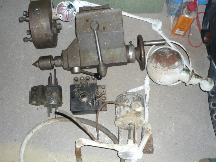

J'ai démonté ce que je pouvais, soit plus de 80kg rien que sur le banc + mandrin :shock:
ça fait pas mal de poids haut perché en moins cool :-D

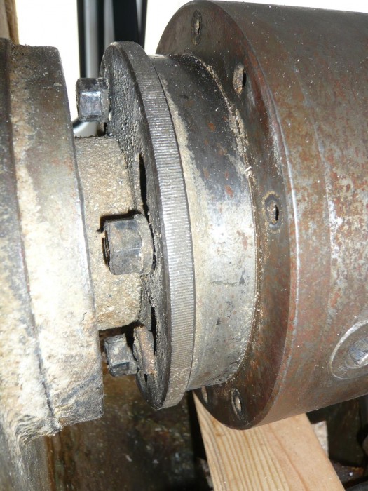

Pas moyen de sortir le mandrin avec le système camlock, faute à un mélange d'ignorance et de grippage ?!

Après avoir dévissé 3 boulons hexagonaux de la face avant du mandrin, j'ai déserré les 4 écrous du camelock pensant que c'était fini...non pas moyen de tourner la bague, j'ai raté un épisode?
Le mandrin 20kg, le porte outil 11kg, la poupée mobile 45kg, la butée 5kg c'est que ça pèse ces trucs :^)

Pour le mandrin sur la PF, possible qu'il soit grippé...

Pour lever le camion et déposer les roues : oui il y a un risque de gite c'est pour ça qu'il faut utiliser ta grue d'atelier : tu avances le tour ras cul du camion, tu passes les pattes de la grue sous l'arrière du camion et tu élingues le tour, tu lèves doucement (le camion va monter en même temps, quand tu sens que ça devient un peu limite pour la grue : tu mets tes crics de chaque côté, si tu n'as qu'un cric, tu le mets, tu lèves un peu, tu cales, tu enlèves le cric , tu vas de l'autre côté, tu lèves franco, tu retires la roue, tu descends UN PEU, tu cales, tu vas de l'autre côté, tu montes, tu déposes la roue, tu descends, tu cales... etc (penses à descendre la grue en même temps), tu arriveras à avoir le cul du camion très bas (amortisseurs presque au sol), du coup ça bougera pas d'un poil quand tu sortiras l'engin, et en plus (c'est très important aussi) tu n'auras pratiquement plus d'angle entre le plancher du camion et tes rampes de descente.
IL EST IMPERATIF d'avoir un tire-fort ou un palan entre l'avant du tour (côté PF) et un point fixe du camion (on peut utiliser les ceintures du sécu comme point fixe, mais bon... c'est parfois un peu juste) c'est lui qui retiendra le tour dans la descente!!!

Je viens de comprendre les photos avec le perçage!!! NE FAIS PAS CA!! Le bras de levier devient considérable tu risques de tout casser! utilises la grue en engageant le boulon au max dans l'avant dernier trou, pas au-delà!!!

Par contre je ne pense pas que l'attache du mandrin soir du camlock le camlock est un système qui se monte et démonte avec une clé carrée comme ceci
Merci pour la photo du camlock et pour vos conseils !

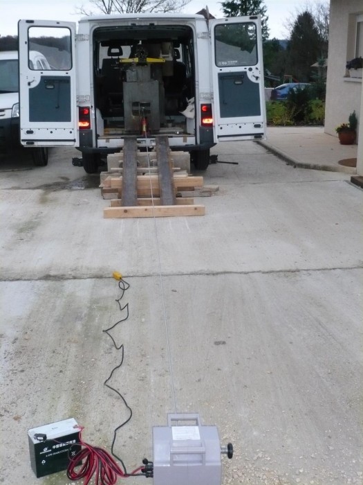

De 13H à 16H tout seul puis enfin avec de l'aide on a fini à 20H et tout c'est bien passé ouf :-D
Pas sur la photo:
j'ai ajouter 2 tire fond dans le béton au devant des UPN pour éviter qu'ils descendent avec la charge.
Une fois le pote arrivé: on a placé une sangle à cliquet en sécurité passé autour de la fixation de la banquette.
Elle retenait le bâti pied de poupée avec 20 cm de mou, en plus de moi qui assurait la descente avec une autre sangle passé de la même manière.
On a mis une planche sous le pied de contre poupée pour que ça descende lentement et du coup je n'ai pas eu beaucoup d'effort à faire pour retenir à la décente.
C'est le treuil qui à fait tout le boulot.
Le passage du camion au rail a été critique mais tout le reste c'était cool :-D

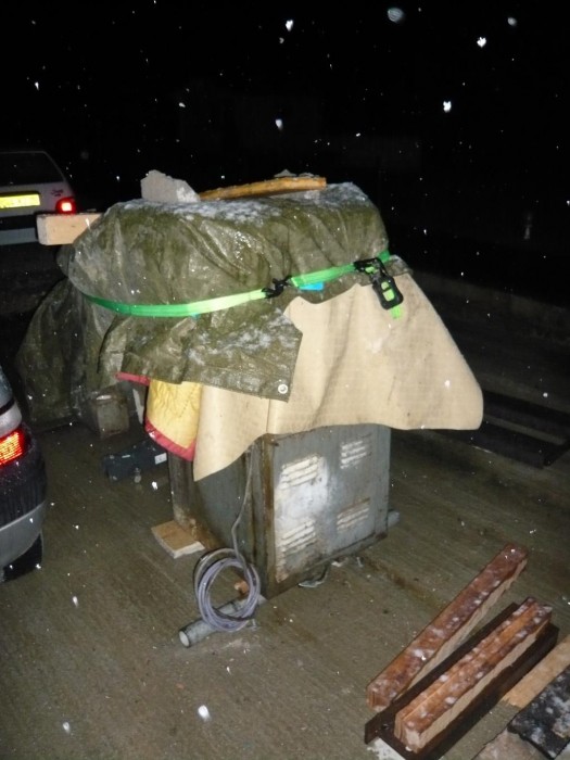

voilà comme on peut voir je l'ai vite bâché car il neige ici :lol:
Aller je vais aller de stresser maintenant, en rêve depuis qu'il est dans le camion je l'ai vu parterre dix fois ce tour :lol:
P.S: la grue n'a même pas servie :wink:
les rails n'ont pas bougé ! il faut dire qu'ils étaient bien calé :^)
c'est déjà un peu noël ici
L'homme fort du jour attaché à un piquet

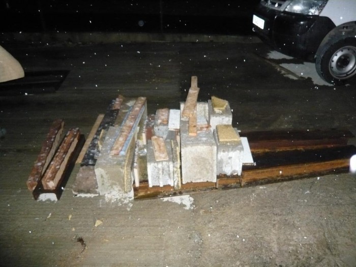

4 points de calage, 6 si on compte les roues que j'ai laissé affleurer le sol
Le lève machine et les rouleaux en place, contrôle permanent des niveaux, le treuil retiens le tour qui part vers l'avant du camion du fait des cales (3 cm/m de dénivelé)
Cales empruntées à la NASA

Il y a surement plein de manières efficaces de décharger un tour d'un camion ... par exemple avec un fenwick :lol:
finalement le plus chiant a été de devoir relever la machine régulièrement pour avancer les rouleaux dans le camion.
Ma solution de rendre la descente difficile et utiliser un treuil pour tirer plutôt que de faciliter le glissement et devoir retenir le tour dans la descente a bien payé.
Du coup il n'y a pas eu d'effort et ça s'est passé sans problème: le treuil est l'outil à avoir (ou un tire fort) c'est vraiment l'idéal pour ça !
(en dehors d'un fenwick bien sûr :lol: )

La fixation du mandrin est identifiée c'est une fixation rapide à baïonnette !
concurrente du système camelock, après un nettoyage elle devrait fonctionner comme il se doit :-D

Un membre m'a demandé des détails sur le lève machine donc voilà des photos.
Il est fabriqué en soudant du plat d'acier de bonne épaisseur pour former un bâti guidé actionné par un simple cric bouteille de 5T.
ça coute rien quand on compare au +400 euros qu'ils se vendent en neuf :eek:
Attention les soudures de la partie mobile (bec de levée, bec d'appui sur le cric et ses renfort d'angle) doivent être très soignées !
Les 2 pièces du bâti et un vieux cric bouteille encore vaillant
Prêt à lever
Salut phil
Une belle restauration en perspective!...............Ce joli tour en vaut bien la peine.
J'ai suivi tes opérations de manutention.Chapeau.
Le montage pour le cric est astucieux.Ils ont un peu le même système à la SNCF pour lever les rails (je crois?) car j'en ai récupéré un à la poubelle.
Bon courage pour la restauration.
Exact Tranquille, j'ai un peu le même au boulot , c'est un 17 tonnes.Il lève d'environ 5cm du sol à + de 50 cm me semble t-il environ.
salut,
j'ai peux etre decouvert l'utiliter des deux bouon rouge, ceux avec une spirale, ce ne serais pas deux vitesse differente pour, lorsque l'ont dresse une face la vitesse de coupe sois la bonne??
sinon, super tour bien equiper!
