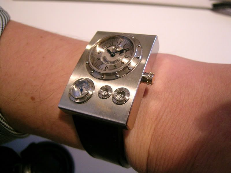

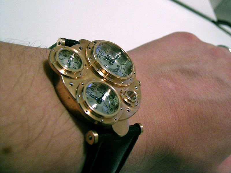

L'Antiqua, qui a été mon premier coup de coeur :
La janvier :
Ma préférée, la Trio :

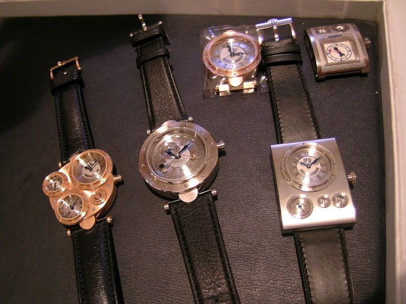

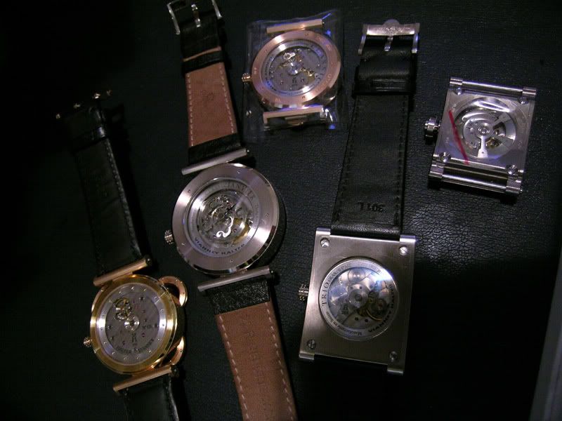

Une photo de famille :

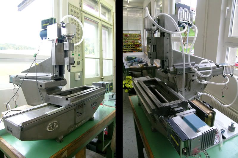

Le maître des lieux, M. Halter nous présente sa CN. Il s'agit d'une machine de métrologie transformée en fraiseuse. L'orientation métrologie de la base donne toute la précision nécessaire à l'usinage des pièces les plus petites.
Pièces sortant d'usinage :
Une autre base qui est en cours de transformation CN :

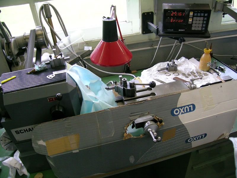

Tour horloger très complet :

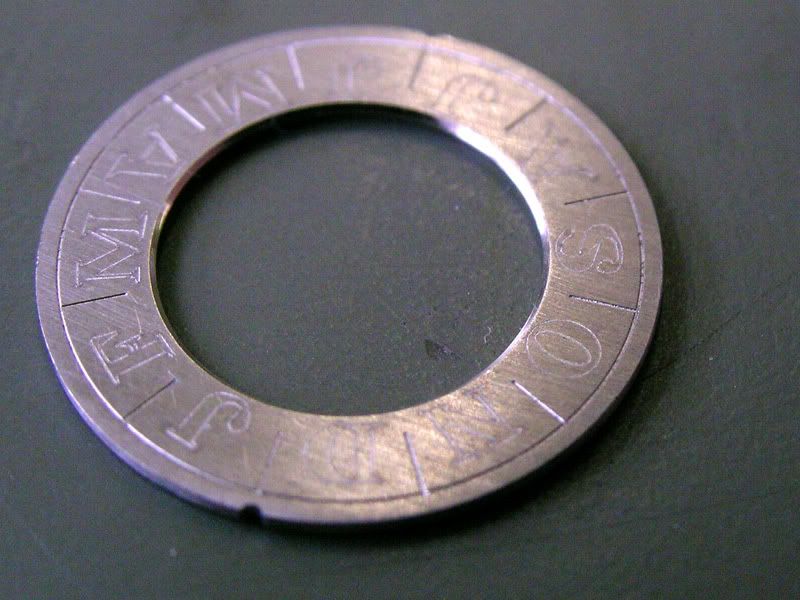

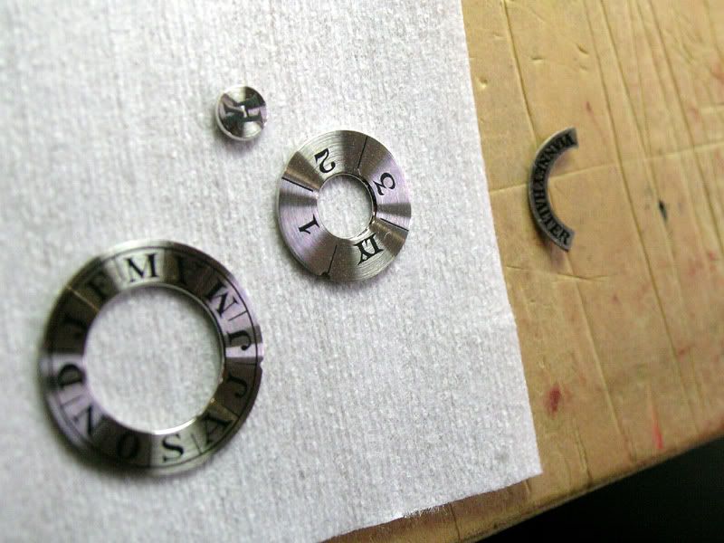

Chaque cadran est ébauché en CN puis gravé à l'échoppe pour dégager un creux qui recevra la peinture noire. Ensuite, on arase l'excès de peinture
ébauche:
étapes:
Travail de gravure :
Une graveuse :
Résultat :

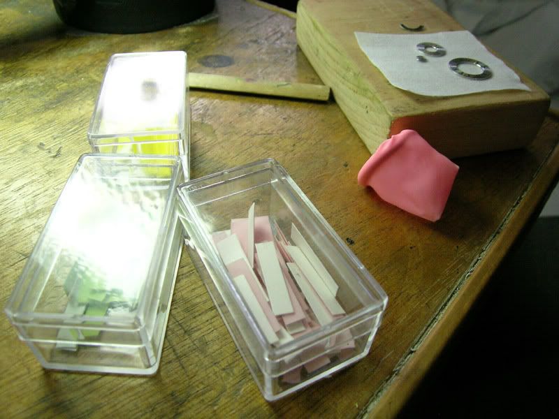

Rosa fait ce jour-là de la finition de roues :
Plusieurs passage de lime grains très fins, et autres abrasifs intermédiaires pour terminer avec des pâtes à polir :
Le travail d'une roue peut prendre jusqu'à la journée complète.

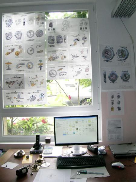

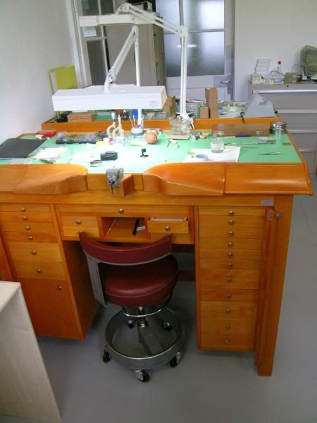

Un espace encore plus horloger pour de l'assemblage pur, réglage, anglage... :
Un horloger à l'oeuvre :
des anti-sèche au mur :

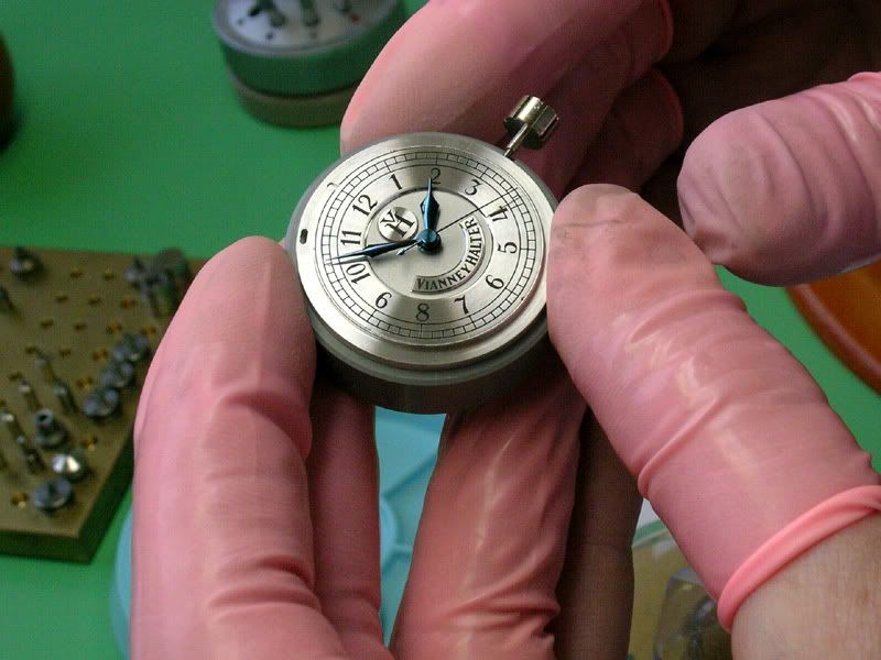

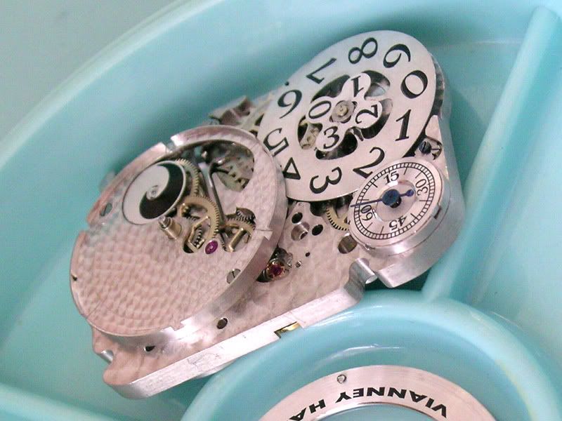

Un mouvement pendant assemblage et réglage. Les finitions apparaissant sur le mouvement de droite ne sont appliquées que lorsque l'assemblage a été validé (démontage complet, déco/galvano, puis assemblage final)
L'horloger travaille sans toucher les pièces pour éviter de l'encrasser ou une éventuelle oxydation :
Un autre mécanisme en cours :

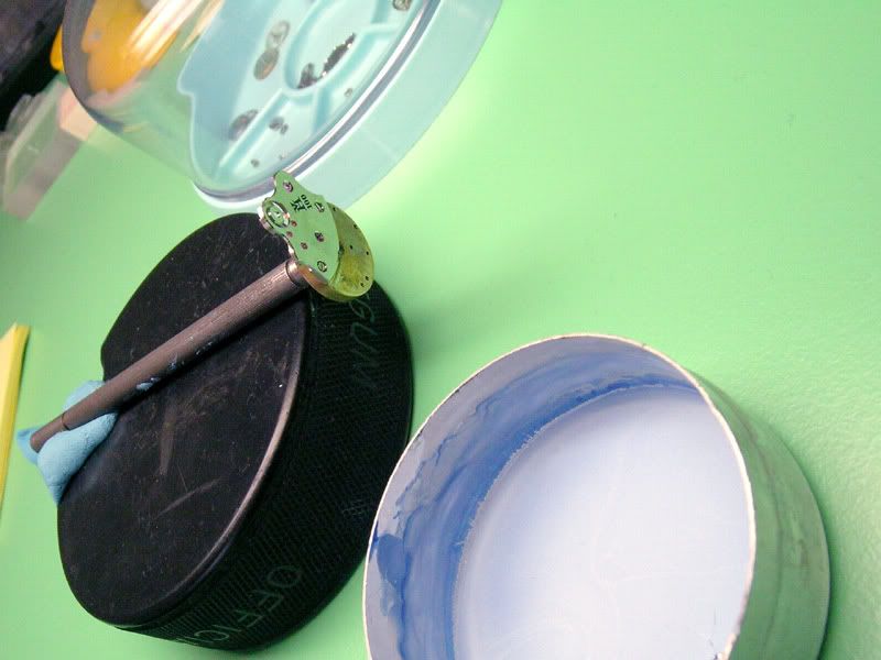

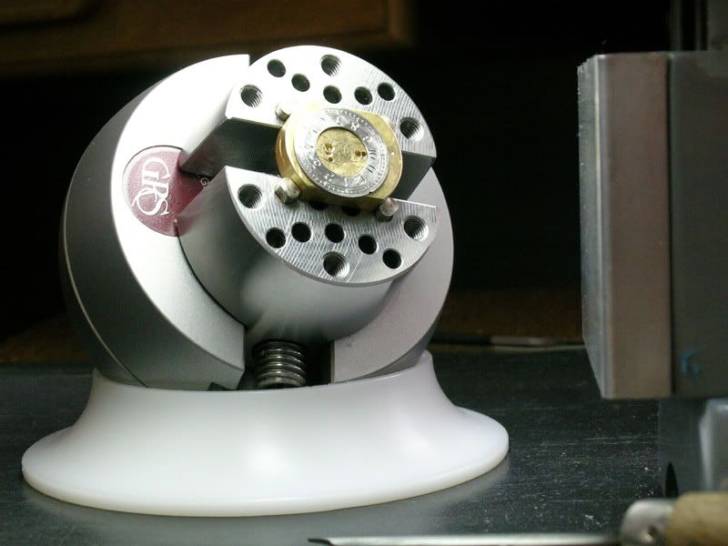

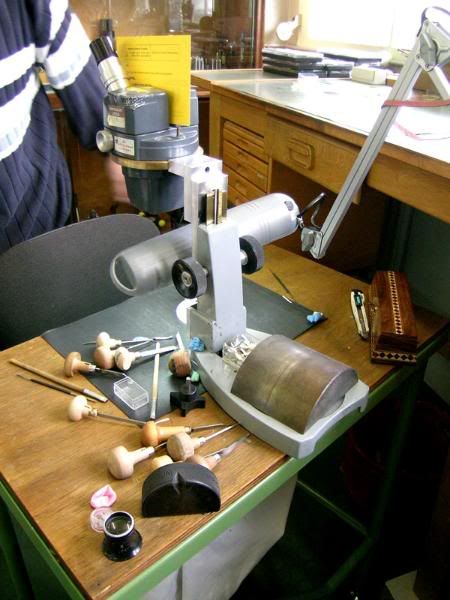

Un stagiaire ce jour-là travaillait sur de l'anglage :
L'anglage consiste à réaliser le chanfrein sur les tranches des pièces. Le chanfrein est poli mirroir tout en prenant bien soin à ne pas altérer les arêtes. La pâte à polir, est diluée dans de l'acétone. On trempe la pointe d'un bois de fusain et on frotte délicatement l'angle de la pièce elle-même disposée sur un outil de posage qui permet une bonne préhension.
L'anglage est réalisée à main levée et nécessite donc un long apprentissage.

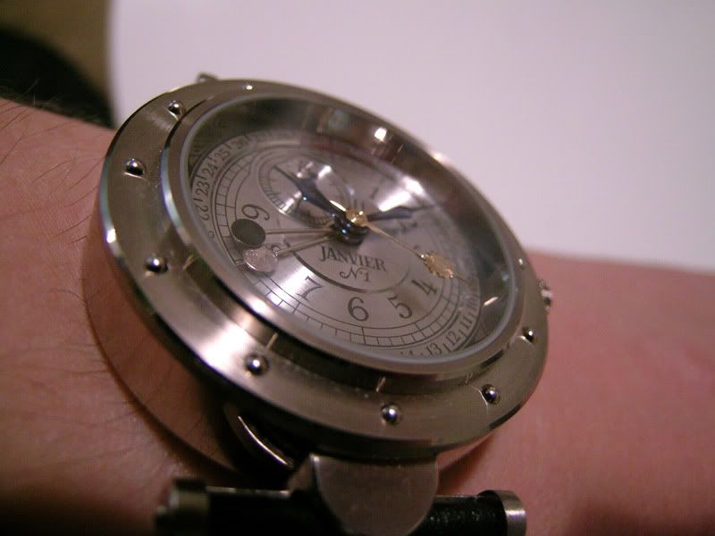

La janvier :

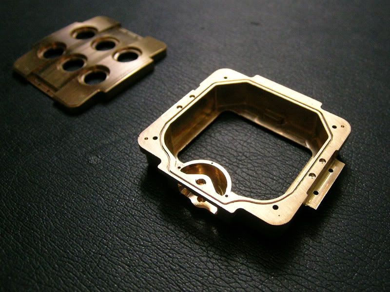

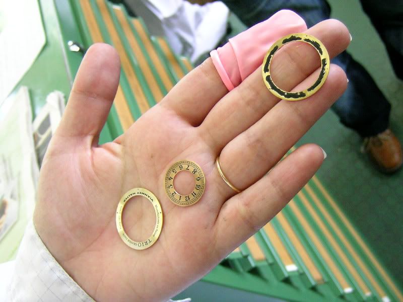

Cadrans :
ébauche:
étapes:

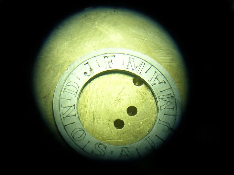

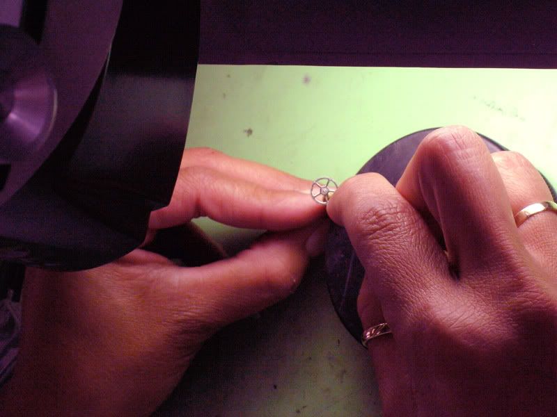

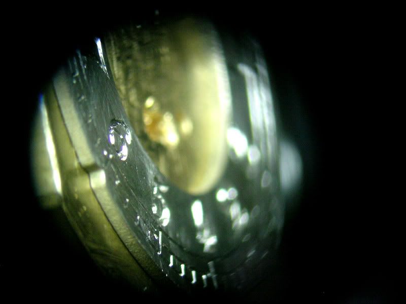

Une graveuse :
Résultat :
