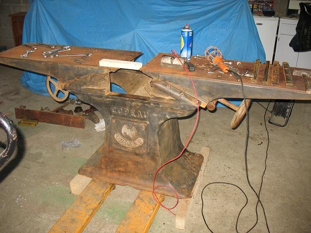

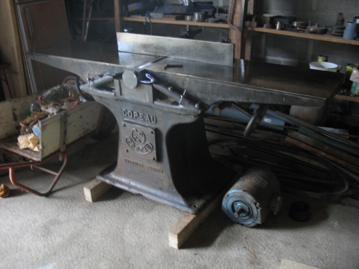

Voici des photos de la dégauchisseuse
Quasiment terminée reste plus qu'a installer le moteur à peu près avec la poulie 4000tr 6CV

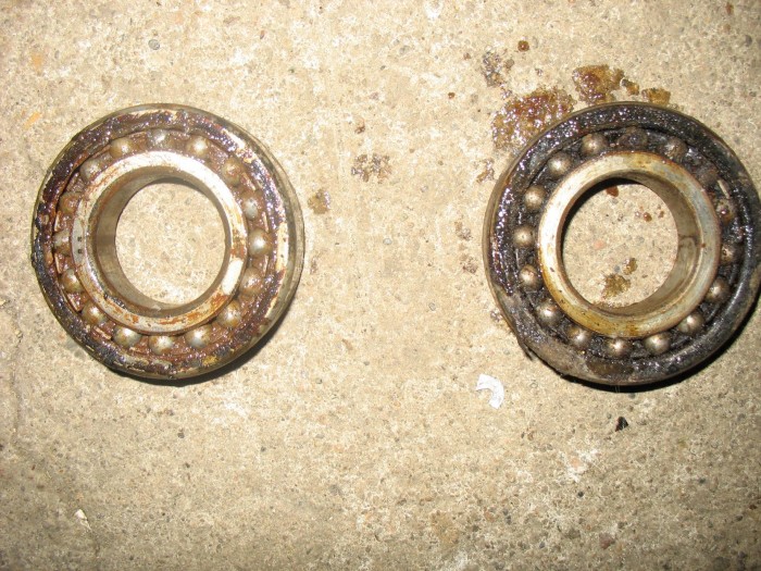

Les roulements foutus (ont été remplacés par des neufs)

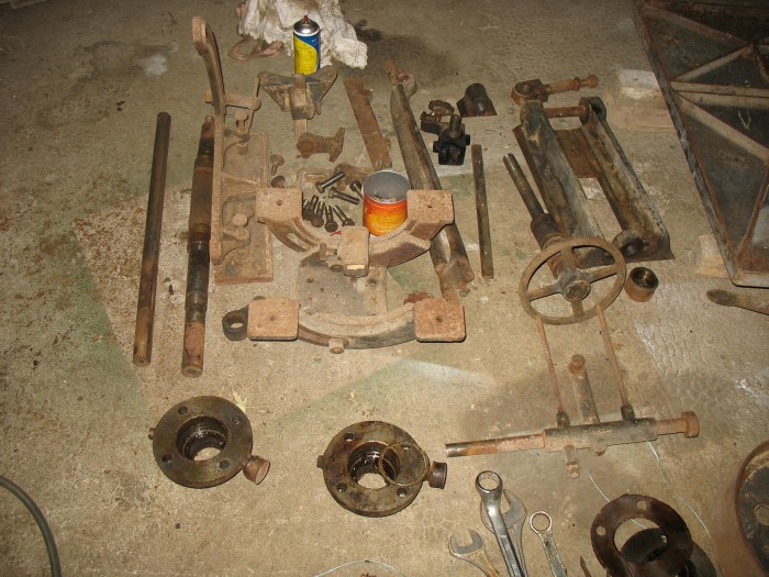

Les tabliers
Démontée

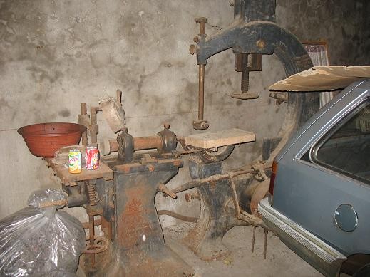

L'état a l'arrivée

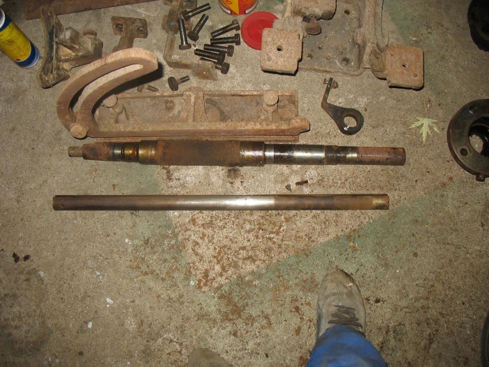

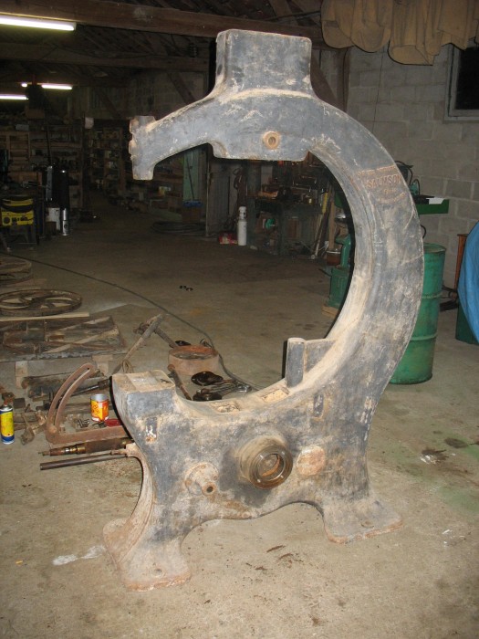

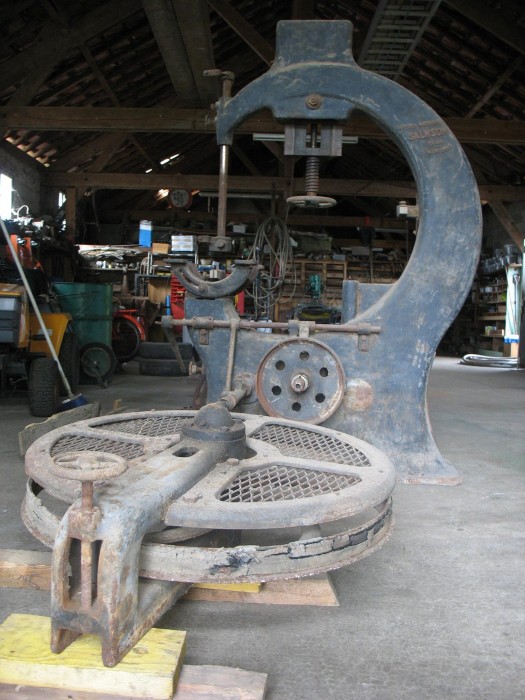

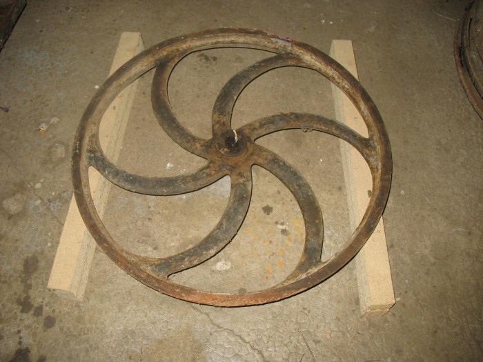

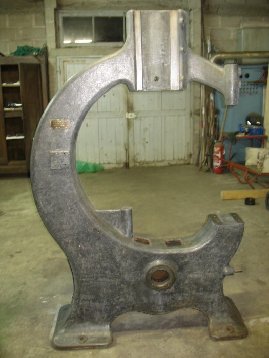

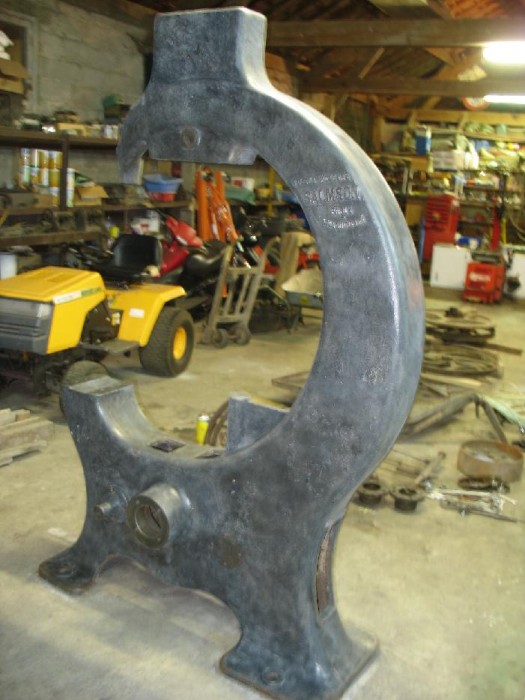

Voici les débuts avec la scie à ruban

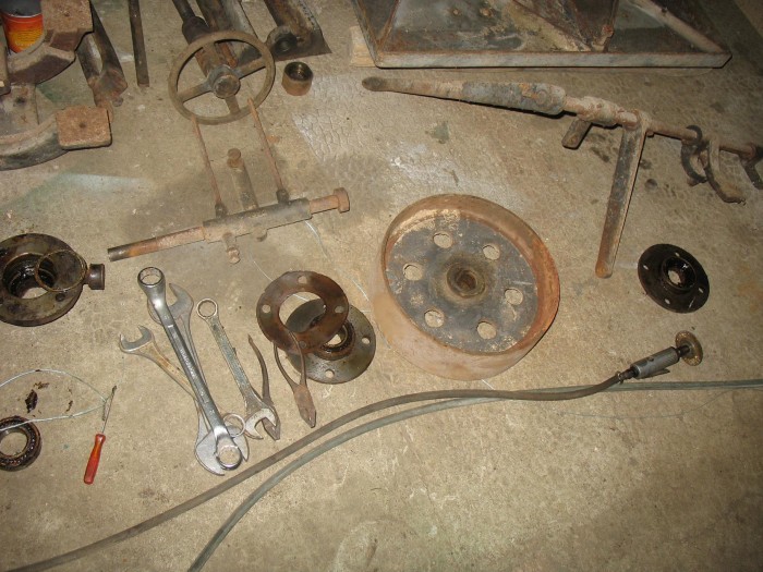

L'arbre de transmission

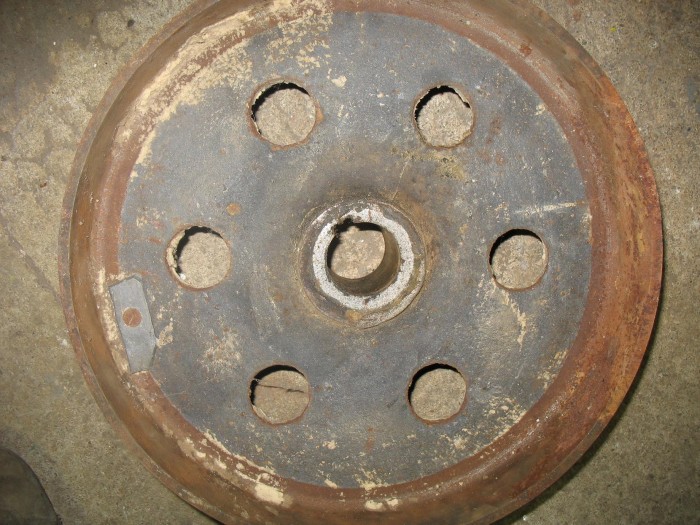

La poulie

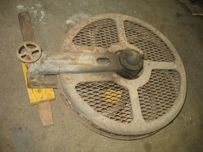

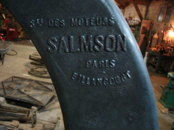

La roue inférieure
La roue supérieure

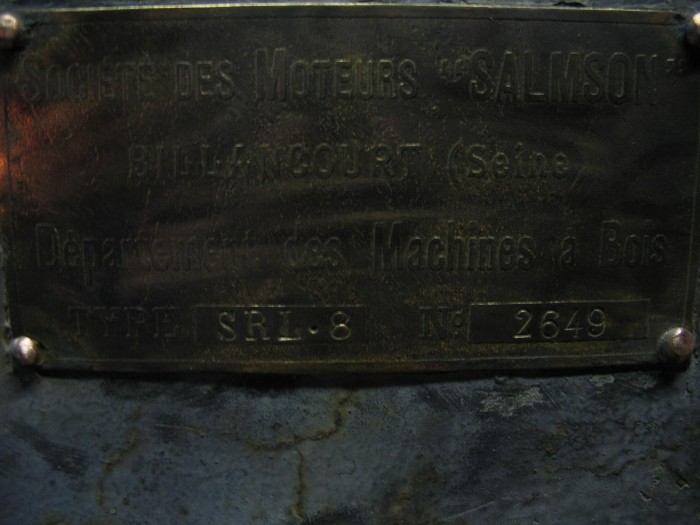

La plaque signalétique
La revoilà démontée

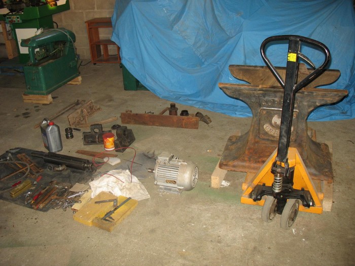

Allez Hop une petite sortie j'aurai du prendre des photos du trajet dommage
La voilà en train de patienter

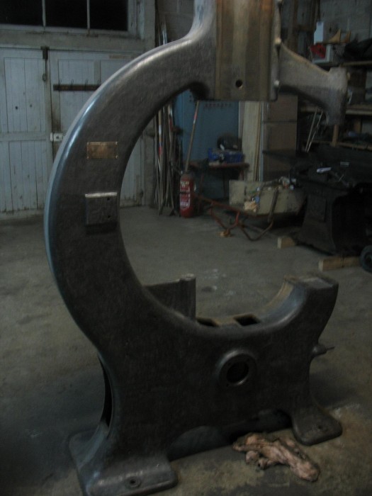

Salut tout le monde
Voici le premier coté pratiquement entièrement décapé
Bonsoir tout le monde
En voici d'autres
Reste plus qu'à fignoler et j'attaque le tablier

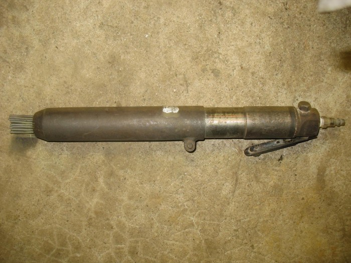

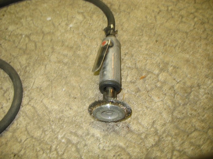

Derouilleur à aiguilles et brosse métallique sur ronflette !! :shock:
C'est un travail de fourmis !!!
Mais le résultat est là : parfait !
Avec un bon compresseur et de l'huile de coude ça va assez vite, il ne m'a fallut que 2 soirées. :wink:

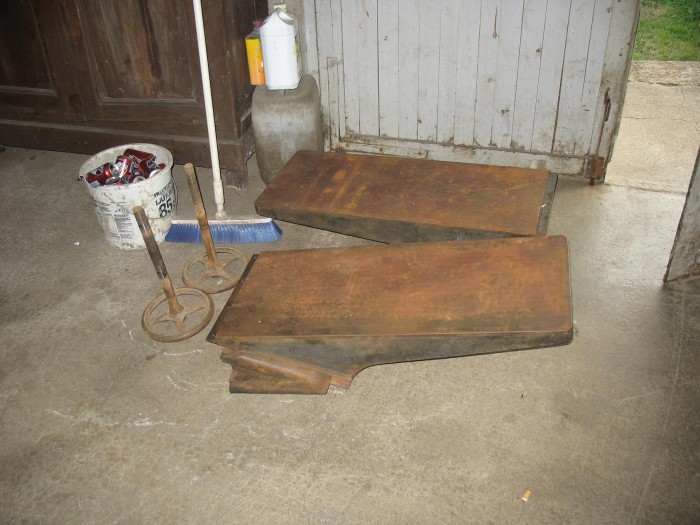

Voici le tablier
Après
Avant
Bonsoir tout le monde :wavey:
Voici la suite
Les 2 roues ensemble, on voit bien la différence.(si quelqu'un a un conseil sur ce que je pourrait mettre pour remplacer la bande d'origine)
Les roulements nettoyés et graissés, ils sont en excellent état.
La revoilà avec son tablier
Sur la mienne que j'utilise à titre professionnel
(sciage de pièces de fonderie), j'ai mis un bandage
en cuir de 3 à 4 mm d'épaisseur, collée avec de la
colle néoprène, et c'est OK.
les très anciennes avaient du liège,
De la colle polyuréthane à pare-brise, ça a la bonne dureté : 60 shore
(Sur le net à la centrale du carrossier . fr ) tu peux rectifier un foi durci à la
ponceuse à bande ou à la disqueuse en prenant un appui.
Le caoutchouc s’usine à la meule , par abrasion.
Ne pas oublier le bombage... quoique tu as un épaulement sur le volant ?

Je pense aussi lui mettre un moteur de 6CV à 850tr/min
Qu'en pensez vous?
Je ne connais pas la vitesse de rotation à laquelle tournent habituellement ces machines. :7hus5:
Je peux adapter grâce à des poulies.
