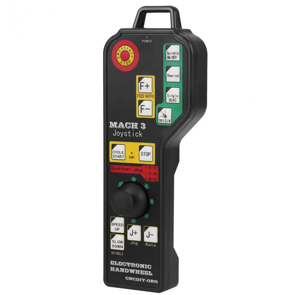

Salut à tous,
Existe t-il une relation entre "hotkeys" et " input signal" ? Je galère à paramétrer mon MPG
J'arrive à piloter mes 4 axes avec le joystick. J'ai du mettre le réglage de vitesse d'avance sur Speed spindle car je n'arrive pas à paramétrer sur feed rate.
Tout semble fonctionner avec le screen Mach3 original mais j'utilise le screen Swiss + que je trouve plus sympa. J'ai bien essayé d'éditer les boutons correspondants du screen avec Machscreen mais les codes attribués semblent bons.
Que faire ? Si quelqu'un a une idée ...
Non, par contre assure toi de ne pas avoir de hotkeys définies en émulation dans les input signals, sinon ça désactive l'entrée réelle.
Oui, ça fait référence à des raccourcis clavier et à part pour les déplacements (flèches) ils se règlent dans le screenset (donc avec MachScreen) il te faut repérer quel est le raccourcis clavier dans le screenset d'origine et mettre le même dans ton nouveau screenset.
Merci pour la réponse
J'ai déclaré dans "input signals" les 12 touches du Mpg et dans hotkeys, j'y ai attribué les codes correspondants aux codes des boutons et ça fonctionne à 90% (les touches start et Feed rate - ne fonctionnent pas). Maintenant, j'ai un autre problème : j'ai mis des fdc sur chaque axe, les leds correspondantes s'allument dans diagnostic quand les fdc sont attaqués mais les mouvements ne s'arrêtent pas. J'ai activé les limites logicielles et défini les courses dans "homing limites" mais du coup, la course s'arrête au milieu. J'ai du mal à comprendre.
