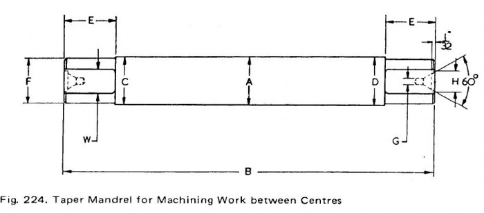

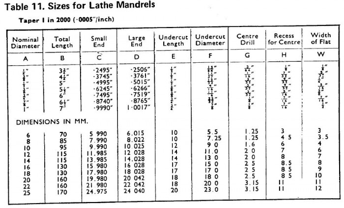

Dans le livre fourni par p-mick, http://www.pulse-jets.com/boxford/boxfo ... _lathe.pdf , il y a le schéma d'un type de mandrin conique. Très légèrement conique, destiné à être placé entre pointes.
Ca semble facile à réaliser à condition de bien régler le désalignement des pointes. Pour un diamètre 12mm, il est indiqué 0.043 mm au diamètre sur les 70 mm de la partie utile du mandrin, soit 0.02 mm avec le comparateur.
Y'a plus qu'à réaligner les pointes, enmeancher la bague sur le mandrin conique, charioter, puis redégager la bague.
Je me demandais moi aussi comment faire simplement des bagues. Ben voilà !
Super, ces deux liens !
Les cotes
Un mandrin conique.
