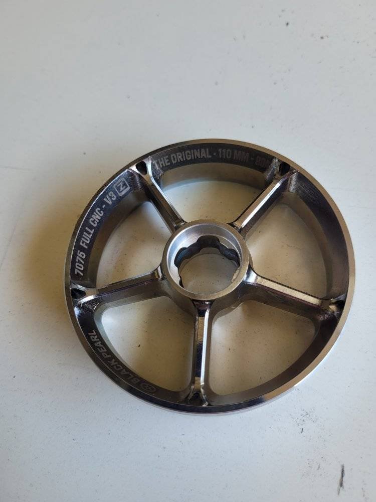

Pour un nouveau client je dois réaliser cette jante en aluminium le fraisage seulement. Je n'ai jamais fait avec mon TNC 407 de fraisage avec une fraise boule... y a t'il un sous programme pour faire une pente avec une fraise boule . Sinon y aurait il une âme charitable pour m'aider... je vous joint le croquis et les photos de la piece. Merci d'avance à tous.
bonjour à tous , je n'arrive pas à faire cette forme , j'ai fait le programme ci dessous , la machine met le défaut Path offset wrongly started...( décalage de chemin mal démarrer) est que quelqu'un pourrait me dire ce qui cloche ? D'avance merci.
J'ai trouvé , il ne faut pas mettre RR mais R0 , et ça fonctionne. Il faut recalculer les points en tenant compte du rayon de la fraise .
