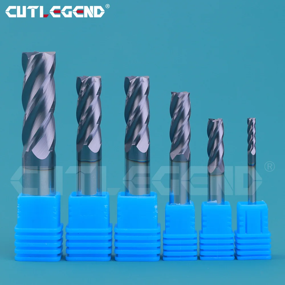

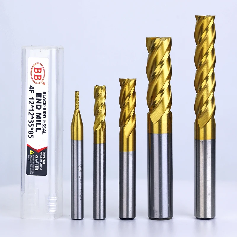

Je me sers régulièrement de fraises de chez eux, après avoir écumé un peu tous les fabriquant Français, et surtout ne faisant pas de gros débits en CN ou l'on cherche a optimiser le matériel...
Je prend généralement les fraises en HSS chez BB official store, les forets carbure chez Tooleyes offical store et les fraises carbure (en 50 ou 55 HRC) chez Xuhan store ou FTT store.
Jamais déçu de la qualité, même en tapant dans des masses de vilo trempé.
Le seul hic c'est souvent l'augmentation du prix d'un commande sur l'autre, mais ca reste encore correct et bien inférieur aux tarifs européen.

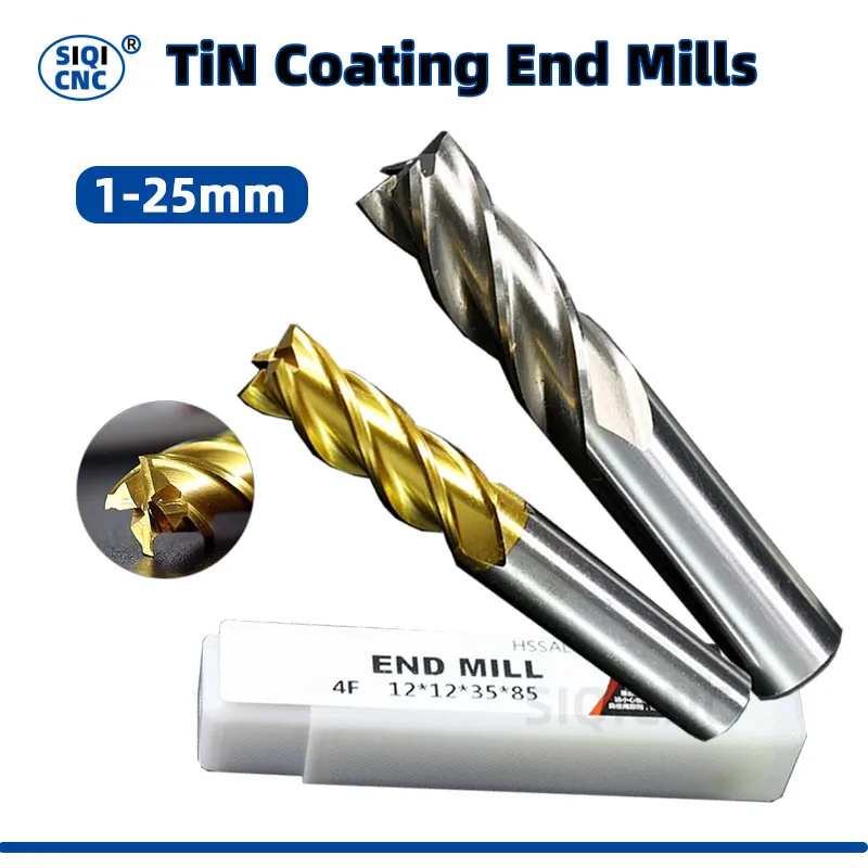

Je viens de trouver ça sur AliExpress :
2,08€ | SIQI fraises en bout haute précision HSS coupe-métal Co8 Cobalt D1-32mm 2 3 4 cannelures dents outil de fraisage en aluminium siège clé routeur peu
Sinon sur otelo ref.16 332 300 a 104€ht

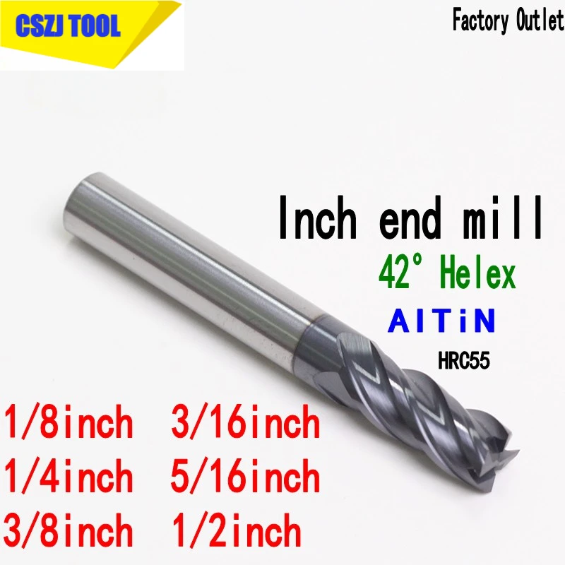

Hello
Je suis à la recherche d'une pauvre fraise 2 tailles spirale (2, 3 ou 4 dents peu importe) en diamètre 12.7
Je pensais naïvement trouver ça sur alibegood mais zob, pas si simple visiblement :???:
