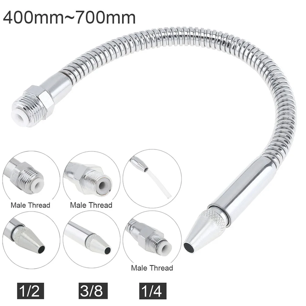

Salut à tous. J'ai vu plein de discussions sur le forum, sur le sujet.Des ventes, des histoires de chinoiserie qui pissent. Mais pas vraiment de réponse franche.
Faut il absolument acheter des flexibles loc line ? Ou les copies chinoises suffisent bien. Sur mon tour, j'ai le flexible métallique qui est mort. Et je n'arrive pas à me décider.

Salut, les modèles d'imports fuient et sont plutôt mal finis. Les loc line sont mieux mais le tube en lui même se sauve tout le temps de la première rotule orange. Le flexible métallique sur un tour c'est le mieux je trouve, la marque s'appelle Abeillon.
J'utilise loc line sur mon tour mais pas ouf.
Robert
Perso j’utilise les flexibles chinois, mais je place à l’intérieur un petit flexible terminé par un petit gicleur. Economique et pas de fuite. A suivre.

Les gars, merci beaucoup.
Que ce soit l'original, ou les chinoiseries, ça tient bien en place?
Satamax
Bon, j'ai acheté de la chinoiserie. C'est bien rigide! Par contre, c'est galère à assembler! Pris sur ebay, en 1/4. 17 euros.
Oui, ça semble rigide mais tu verras que la rigidité à la base est insuffisante.
Pour le montage, je m'etais fait un outil.
Dommage, le lien de bop etait moins cher et semblait mieux...
