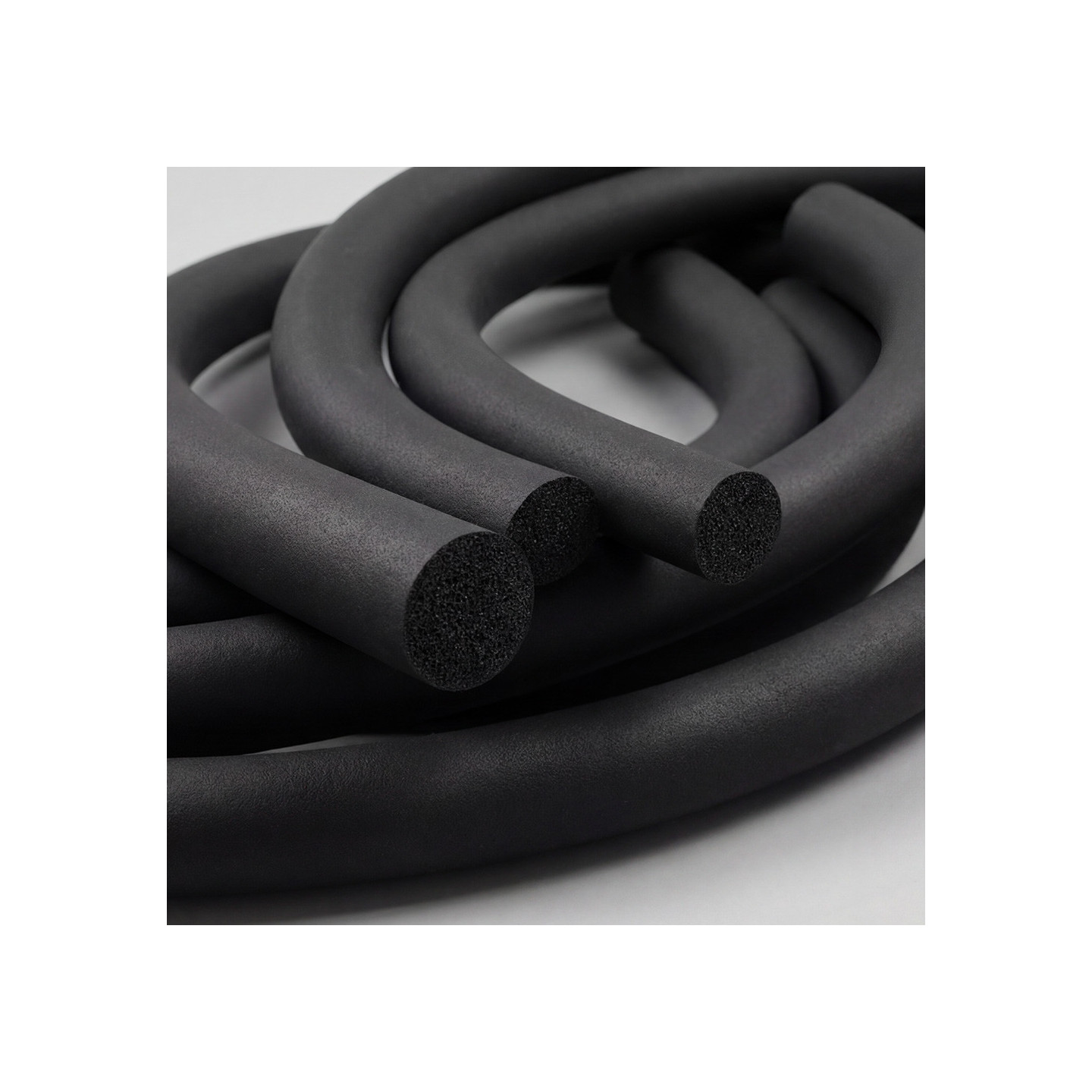

Bonjour je recherche des joints ronds en mousse appelés bande d'étanchéité après traduction de sealing strip.
C'est pour ma table aspirante pour ma cnc.
J'en trouve beaucoup sur amazon mais comme je suis un peu chauvin je voudrais plutôt trouver un vendeur Français.
Jai parcouru le forum aucune trace ou alors ca a peut-être un autre nom. Si vous pouviez m'éclairer.
Je vous joint une photo, le diamètre est de 9 mm.
Aussi j'en ai trouvé un silicone est-ce que cela peut fonctionner, moi je me dis oui même mieux mais en regardant des vidéos américaines sur le sujet je n'en vois aucun utilisé des bandes en silicone peut-être parce que le silicone ne s'écrase pas comme les joint en mousse et la pièce maintenu par la dépression ne serait pas parfaitement plane ?
Mais j'aimerais avoir votre avis.

De la mousse ?
Ce serait poreux donc, impose une dépression continue :7hus5:
Ce que j’ai vu jusqu’à maintenant est fait de cordon nitrile, "le joint torique au mètre", qu’on trouve et achète facilement :spamafote:
les joints pour le matériel de levage pour le granite , sont en mousse et nous soulevons des tranches de 5 ou 600 kg , pour une surface de contact de 3 fois 400 mm x 200mm, en effet les bulles sont fermées , contrairement a une éponge .
Pour ce qui est des achats , moi quand je peu, j'achète Français, mais avant j’essaie de savoir si ça ne vient pas de chine , et si leur matos soit disant Français est chinois , je préfère acheter directement en chine que de faire manger , ceux qui se foute de ma g.... ç'est con , mais ç'est mon choix , mes ferrites je les achetais en France, pour les faire bouffer, sauf que tout vient de chine , donc maintenant je paye 40 fois moins , taxes comprise :wink: et en plus, aucune erreur , plus rapide , mieux emballés donc moins de perte , AMEN!
En plus, il suffit de taper "fabricant de mousse Français" et de leur téléphonner pour savoir si il fabrique leur mousse (je pense que oui) ta mousse existe en bande plate , beaucoup plus résistante dans le temps pour les nombreux cycles de dépression/et pression atmosphérique , je n'ai vu que des joints plats pour ce genre d'utilisation , en plus dans un atelier de marbrerie , ça souffre énormément mais ça dure plus de 15 ans

Hello oui c'est en mousse et je fonctionne en dépression continue avec une pompe à vide à eau.

je viens de me fabriquer une table à dépression et je suis allé chercher le joint directement chez mon fournisseur à saint etienne: PAULSA
ils sont la références en matières plastiques, caoutchoucs néoprène...
la corde néoprène est vendue au mètre
