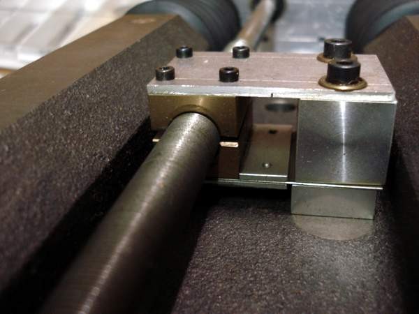

Les tiges filetées c'est fait pour serrer des pièces entre elles, c'est nul pour faire un entrainement de table de fraiseuse. Il faut prendre de la tige filetée trapézoïdale et encore il y a plusieurs qualités. Une vis à billes avec un seul écrou a du jeu ( beaucoup s'en acccomodent s'il est faible ) il faut donc monter deux écrous avec contrainte. On peut faire la même chose avec une vis trapézoïdale. Beaucoup de montages sont proposés sur le net. Moi celui que je préfère car il est pour moi le plus simple à faire consiste à couper l'écrou existant selon un plan passant par l'axe central du filetage. On monte ensuite les deux moitiés en compression sur la vis en utilisant des lames d'acier et éventuellement un ressort en traction. Mon tour EMCO possède un montage assez semblable permettant de débrayer l'écrou de la vis mer, sauf qu'il n'y a pas de lames souples faisant la liaison entre les deux moitiés et le bati du trainard, mais un système à glissières.

Bonjour JKL,
Merci pour tes précisions et ta photo.
Si j'ai bien compris, tu utilise une vis trapézoïdale mais avec ton système astucieux d'écrou avec rattrapage de jeu.
