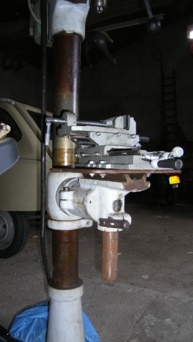

J'ai récupéré cette semaine une perceuse Adam qui a d'origine un système d'étau et de plateau comme sur la 1ere photo.
Sur la mienne il n'y a plus ni l'un ni l'autre :sad:

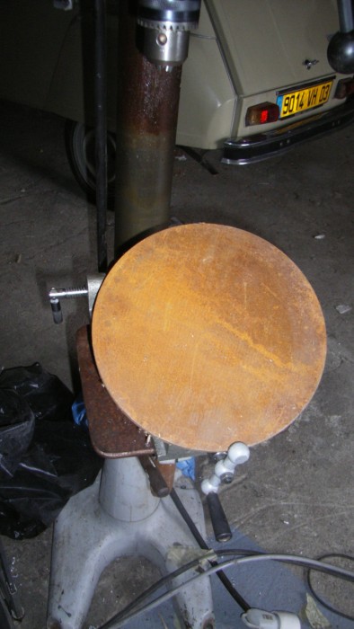

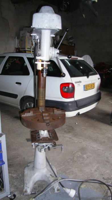

Je vais y adapter un étau (celui de la 2eme photo est provisoire) et j'ai dans mon stock une tôle circulaire d'un diam. de 260mm ép. 10mm (photo 3) avec laquelle je compte faire un plateau.
Ma question est la suivante:
J'ai remarqué sur pas mal de pièces circulaires (plateau de perceuse, disques de freins...) que la finition était faite à la fraiseuse, quel est l'avantage par rapport à une finition au tour?
J'ai les 2 machines capables d'usiner le plateau (quoique je n'ai pas de plateau diviseur sur la fraiseuse...) laquelle dois je utiliser?
Merci d'avance
Bernard
La tôle qui va me servir pour fabriquer le plateau: alors fraisage ou tournage?
L'état actuelle de ma perceuse avec l'étau provisoire

le système de plateau/étau que je voudrais copier

Les deux mon capitaine, préférence pour pour le tour car plus facile à prendre avec mords inversés, tu n'auras pas un état de surface impeccable jusqu'au centre car la vitesse de coupe change constamment et vers le centre l'aspect sera mat, à moins d'avoir un variateur.(°_°)
JKL
Attention dresser la surface d'une tole offre généralement des surprises. AMHA il faut au moins dresser les deux faces et encore sans garantie d'obtenir une surface plane. Il faut donner la préférence à un disque débité à partir d'un cylindre.
c.phili
a mon avis 10mm c'est un peu limite comme épaisseur si il faut encore le dresser par contre elle me plairait ta perceuse :-D
caferace03
Merci pour vos réponses, je vais dresser au tour, c'est plus simple.
Pour ce qui est de la matière, je suis bien conscient que ce n'est pas le top mais c'est ce que j'ai :) donc je ferais avec... et je vais quand même renforcer avec des goussets soudés avant usinage, et on verra !!

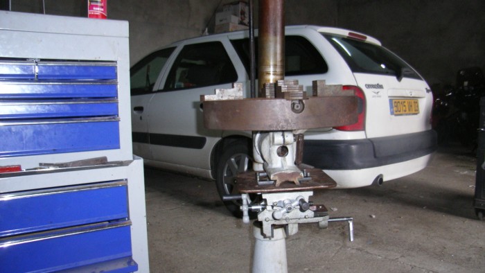

Qu'est ce que vous dites de çà ?
Bon, c'est un peu mastoc mais au moins ça respire la santé...
Il ne me reste plus qu'à faire la pièce d'adaptation (un filetage de cône américain "long nose") qui me permettra d'y placer aussi les mandrins du tour.
Et aussi d'installer un contrepoids, la perceuse est un modèle sans crémaillère et comme dit Renaud je suis "taillé comme un sandwich SNCF" et si le plateau descend au pied de la colonne, j'ai plus qu'à aller chercher la chèvre :lol: :lol: :lol:
Bernard
tranquille
il me semble que tu risques d'avoir tes copeaux de perçage dans le mécanisme et le rendre difficile à manoeuvrer
caferace03
Il n'y a pas de mécanisme à proprement parlé, ce n'est pas un mandrin 4 mors, c'est vraiment un plateau avec 4 mors amovibles qui etait vendu avec le tour à l'époque.
Je vais tenter le coup.
Bernard
