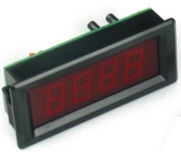

Je possède ce fréquencemètre, trouvé pour 13 € sur e-Bay :
Caractéristiques :
· Type d’affichage: 4 digits, affichage LED rouge
· Tension de fonctionnement: 5V DC / 500mA
· Gamme de fréquence: 0 ~ 9999Hz
· Précision: ±1Hz
· Tension de pointe: <16V
· Type d’ondes d’entrée : ondes périodiques régulières
· Type d’installation : montage flush
· Fonction auto-zéro
· Dimensions: 79mm × 35mm × 27mm
http://cgi.ebay.fr/ws/eBayISAPI.dll?ViewItem&rd=1&item=260254700078&ssPageName=STRK:MEWN:IT&ih=016
La gamme de mesure allant jusqu’à 9999 Hz, pas de problème car la vitesse de broche ne devrait pas dépasser environ 2500t/m, soit 41 ou 42 Hz.

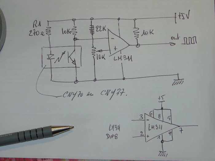

J’aurais plusieurs questions :
- D’abord, est-ce qu’il n’y a pas une énormité de raisonnement ou une grosse erreur quelque part dans ce projet ?
- Quel type (ou référence) de capteur opto faudrait-il employer ?
- Faudrait-il un circuit de mise en forme du signal à la sortie du capteur ou de limitation de tension (<16V) et si oui, quoi et comment ?
- J’ai sûrement oublié quelque chose… Mais quoi ?

Bonjour, c’est une très bonne idée.
Tu dois prévoir une alim régulée de 5 V 500mA mini pour ton affichage,
donc la partie opto sera alimentée en 5V aussi.
On suppose que tu te fournis chez Conrad…
Pour les datas, brochage etc, tu tapes la référence sur google…
Il y a le CNY70 si tu travailles en réflexion. La roue, noir et blanche
pourrait être faite à l’imprimante laser.
Il y a un fourche CNY37 si tu travailles en transmission avec ici une
roue perforée (plus fiable).
Ça travaille dans l’infra-rouge, donc c’est relativement bien immunisé
contre la lumière ambiante…mais jusqu'à une certaine limite
quand même.
La R1 de 270 ohms et prévue pour une quinzaine de mA dans la led.
Le comparateur LM311 associé au trimer 10K permet de bien trigger
ton signal périodique et d’avoir un bon carré.
Tu te procures un bout de circuit imprimé « d’essais » pré percé à
2.54 pour câblé tout ça.
Voilà vite fait, le schéma que je te propose :
Rem de schéma : sous la 22K, il n’y a pas connexion à l’intersection !

gaston48

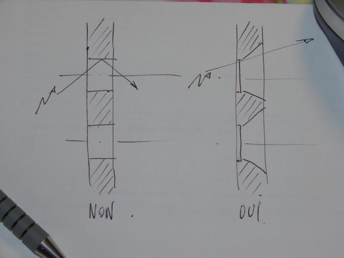

Pour la roue, des trous de dia 1.5 ça doit marcher. Il faut quand même
les usiner proprement . Si optiquement on veut avoir à faire à un bon
diaphragme il doit être optiquement de faible épaisseur et peint en noir.
(le trou ne doit pas faire guide d’onde et diffuser la lumière) Il faut
donc chanfreiner le trou sur une face (celle du détecteur).
Si tu déportes le capteur, il est en effet prudent de blinder, les ennuis
(oscillations) viendront sans doutes du LM311, tu peux mettre une
capa 100nf entre 3 et 2 : les entrées – et +
bois.debout
:smt039 Bien compris pour les trous. Je vais faire une maquette et des essais. Le montage définitif n'est pas encore pour maintenant : Le tour n'est pas prêt. Je dois adapter des poulies, un moteur tri avec son support, un variateur et coffret de commande... Il y a encore du travail !

Les capteurs opto ne posent pas de problème.
Si tu as la patience de faire un disque avec 60 fentes que tu viens monter sur l'axe de la broche dans le carter côté poulies de ton tour, et que tu mets un capteur à fourche, c'est sûr que ça marchera sans problème... :wink:
Tu peux faire ton disque en plasique ou en métal, je te conseille de peindre ton disque en noir mat pour éviter les réflexions parasites (comme indiqué plus haut)....
Le capteur à effet Hall fonctionne aussi très bien, c'est le capteur utiliser dans les compte-tours comme à fait Elliot avec un microcontrolleur qui compte les tours/sec et les affiche en t/min.

L'utilisation d'un convertisseur fréquence/tension avec un voltmètre derrière est aussi une solution sur laquelle je travaille. Il y a des voltmètres numériques de tableau chez le même fournisseur que le fréquencemètre présenté par bois.debout pour 10€. Mais là, il faut avoir quelques notions d'électroniques pour faire le petit bout de PCB pour mettre l'IC (circuit intégré) et les 5 composants passifs qui vont autour...
D'où l'intérêt du fréquencemètre de tableau ...(rien à réaliser au point de vue électronique pour ceux que ce n'et pas la tasse de thé...).
A ce jour, j'ai réalisé un compte-tour type microcontrôleur (merci Elliot), mais il ne fonctionne pas encore. Et bien qu'aillant des connaissances en électroniques, je n'y connais rien en microcontrôleur :cry: .
J'ai mis un capteur opto à réflexion sur la broche de mon tour et je l'ai raccordé sur un fréquencemètre de tableau. Ca fonctionne (en Hz pour le moment) mais ce n'est pas stable...Il me faudrait un oscilloscope pour voir l'allure du signal...Il faut que je mette un trigger...
Je suis en train de faire un montage avec un conv. F/U qui sortira sur un voltmètre de tableau...
Je crois beaucoup en cette dernière solution car elle a de nombreux avantages: prix très faible, possibilité de filtrer très simplement les fluctuations de l'affichage en mettant un simple condensateur sur le signal ana entre le conv. F/U et le voltmètre,...
