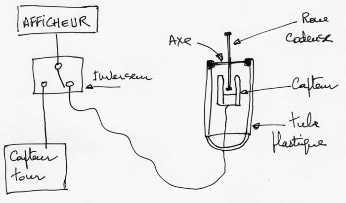

Pour mesurer directement la vitesse de coupe, en plus de la vitesse de broche, j'ai pensé à un système simple, à condition qu'il soit techniquement faisable :
Une petite roue codeuse munie d'un bandage en caoutchouc et d'un capteur, fixée sur un axe au bout d'une sorte de gros stylo, lui-même branché à un inverseur à l'entrée du compte-tours ou du fréquencemètre mesurerait la vitesse de coupe de la pièce usinée en venant au contact de celle-ci.
L'inverseur permettrait de passer de la mesure de la vitesse de broche à celle de défilement linéaire.
Reste à calculer les caractéristiques de la roue pour afficher des mètre/minute et voir s'il est possible d'avoir environ 50 cm de câble entre ce capteur mobile et l'électronique. Question
Je viens d'avoir l'idée et je ne suis pas encore allé plus loin dans les recherches !
Quelqu'un a peut-être d'autre idées ou des critiques ?

MessagePosté le: Mar Aoû 26, 2008 6:55 pm    Sujet du message: Répondre en citant
J'ai peut être mal compris mais la vitesse de coupe, c'est la vitesse du tranchant de l'outil en contact avec la pièce, difficile d'y faire une mesure.
Si c'est le parcours d'outils, c'est la vitesse d'avance.
C'est plus simple de mettre des règles et d'afficher l'avance (pour les visus qui le permettent).

Je pense que Bois.debout veut parler de la vitesse d'avance... Rolling Eyes
Je compte aussi faire une mesure de vitesse de la table... Question
J'ai aussi ce projet... Laughing
Pat.

« armaris » a écrit:
J'ai peut être mal compris mais la vitesse de coupe, c'est la vitesse du tranchant de l'outil en contact avec la pièce, difficile d'y faire une mesure...
C'est cela.
Il ne s'agit pas de la vitesse d'avance de l'outil, mais je me suis peut-être mal exprimé.
L'outil étant fixe, la seule vitesse mesurable est celle du défilement circonférentiel de la pièce qui tourne, contre l'outil. C'est une vitesse linéaire, exprimée en mètres par minute.
L'idée est que, en tenant à la main une roue caoutchoutée de circonférence connue (entraînée par friction) contre la pièce en rotation, le nombre de tours que fait la roue en une minute multiplié par sa circonférence donnera la vitesse de défilement du métal sous l'outil.
Il reste à adapter le Ø de la roue et son codage au compte-tours, tachymètre ou fréquencemètre utilisé, pour obtenir un résultat en mètres/minute.
Il reste aussi à voir si l'éloignement du capteur, relié par un câble souple à l'entrée du circuit de mesure, est possible.

Aah d'accord ... Rolling Eyes
Cela me semble un peu "usine à gaz" mais c'est techniquement réalisable au niveau électronique et du point de vue mécanique, ce ne doit pas être très compliqué. Un petit capteur de souris...
Mais comment vois-tu la chose? Ton "stylo", tu le tiens à la main et tu viens l'amener en contact avec la pièce en rotation ..ou bien il est en fixe sur la machine... Question
Si tu le tiens à la main, il faut voir l'influence qu'aura le fait que ton plan de rotation n'est pas toujours parfaitement parallèle au plan de rotation de la pièce...S'il est en fixe, il faut qu'à chaque changement de pièce (ou de diam. sur la pièce) tu l'éloignes pour le remettre en contact après ???
Pas de problème pour déporter le capteur à 50 cm (voir 1 m) il suffit de mettre un câble blindé et si nécessaire augmenter la tension d'alimentation du capteur quit à la redescendre en entreée du fréquencemètre (pont diviseur) si celui-ci n'accepte pas la tension directement... Wink
Mais dans ce cas (et c'est ce que j'envisage), pourquoi ne pas monter un capteur linéaire (PAC modifié, règle,encodeur...) sur l'axe du chariot transversal et ainsi non seulement on a la position Y, mais on peut déterminer la vitesse circonférencielle ... Cool
Je suis d'accord qu'ici il faut un petit système de calcul.
Comme j'envisage de mettre un PC pour le dsDRO, les informations seront déjà disponibles.... Very Happy
En conclusion, je n'ai jamais vu cela sur une machine, mais si tu trouves que ça t'apporte quelquechose, fais-le et nous essayerons de t'apporter nos lumières. Et puis l'important c'est de bidouiller en se faisant plaisir, non ? Super

Oui, on tiendrait le "stylo" à la main comme les "douchettes" pour lire les codes-barres ou simplement, les curvimètres pour mesurer les distances sur les cartes routières.
L'idée m'est venue en voyant cet appareil mécanique ancien, vendu sur e-Bay Allemagne :
http://cgi.ebay.fr/ws/eBayISAPI.dll?ViewItem&ssPageName=STRK:MEWAX:IT&item=280258039282
Une amélioration du stylo pôurrait être une roulette au bout d'un axe pour les mesures intérieures...
Pour la précision quant à la tenue à la main, je ne crois pas que quelques % d'erreur soient très importants. Quand un tourneur conseille une vitesse de coupe de "20 à 25 mètres/minute", par exemple, il n'est pas à 2% près !
Ce système éviterait simplement de caculer à chaque fois la vitesse de coupe. Les vieux tourneurs diront peut-être que ça ne sert à rien... Il y a trente ans, beaucoup disaient que les calculettes ne servaient à rien non plus, mais maintenant, ils en ont tous une dans la poche !
