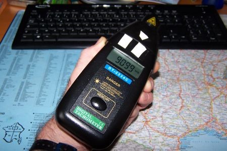

MessagePosté le: Ven Aoû 22, 2008 4:42 pm    Sujet du message: Répondre en citant
Bonjour Mictor,
Comme on se retrouve !
Oui, c'est bien moi, l'admirateur de la belle scie bleue...
Pas de problème, quand j'aurai reçu le compte-tours, j'en parlerai.
Il y a presque deux ans, j'avais déjà commandé un compte-tours sur e-Bay, chez Virtual Village (Shangaï) pour 25€. Il était arrivé en 20/21 jours, comme annoncé (Même chose pour un capacimètre à 20€ qui marche à merveille).
C'était pour contrôler des vitesses d'outils sur machines à bois, pour connaître la vitesse des moteurs sans plaque récupérés à droite et à gauche et pour vérifier des montages.
Il fonctionne très bien. Toutefois, la tension d'alim est sûrement critique car, s'il n'y a pas de problème avec 4 piles de 1.5 V, il refuse de fonctionner avec des des accus Ni-MH de 1.2 V, comme certains appareils photo numériques.
En plus, il est précis : on obtient la même valeur (à 1 ou 2 tours près) pour différentes mesures sur le même moteur.
Avec le nouveau compte-tours, je verrai bien s'il est possible de séparer le capteur de l'électronique et de l'afficheur pour monter le capteur sur le tour (plus besoin de roue codeuse) et l'afficheur sur le panneau de commande.
Cela ne va pas m'empêcher de continuer les essais avec le fréquencemètre mais il me manque des composants et les boutiques sont fermés jusqu'au 1er septembre.
(sur la photo, les scotchs blancs sont en réserve, au cas où...)
