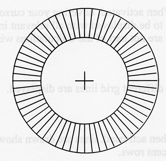

Une roue, qu'elle soit à trous, à fentes ou à secteurs noirs/blancs n'est pas trop difficile à fabriquer (si elle n'est pas trop petite !), même s'il faut y mettre un peu de soin. Le plus dur sera de lui trouver une place sur la broche du tour.

Dans le cas d'une roue en noir et blanc, je crois qu'il y a plus simple que de coller 60 bouts de scotch. Il suffit de coller du "Vénilia" adhésif noir, de coller par dessus la photocopie portant le dessin des secteurs et d'inciser les rayons au cutter. On décolle la photocopie et on enlève le Vénilia, un secteur sur deux.
On peut aussi s'en servir comme pochoir. On passe un coup de bombe noir mat et on enlève tout le Vénilia.

attention pour la roue codeuse, je ferais 50% noir 50% blanc pour être sûr que la fourche capte bien et que le fréquencemètre ne soit pas perdu Wink
Bonjour MaX-MoD,
Oui, tout à fait d'accord.
Le dessin est un peu vite fait mais c'était seulement pour montrer les 60 rayons à tracer au cutter dans l'adhésif.

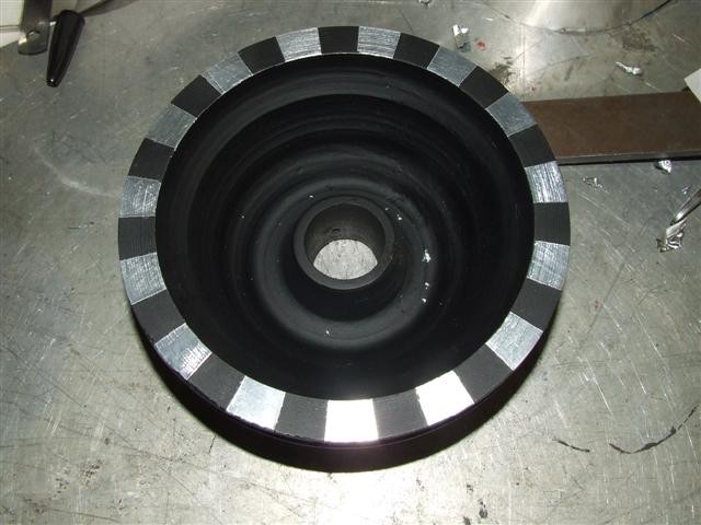

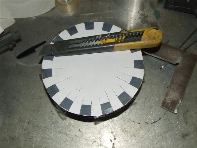

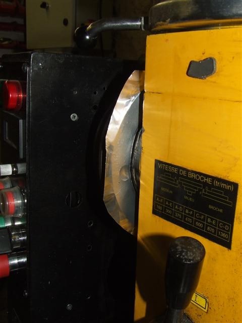

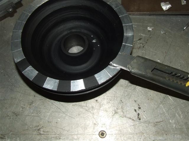

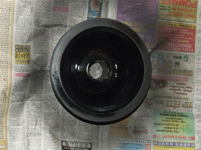

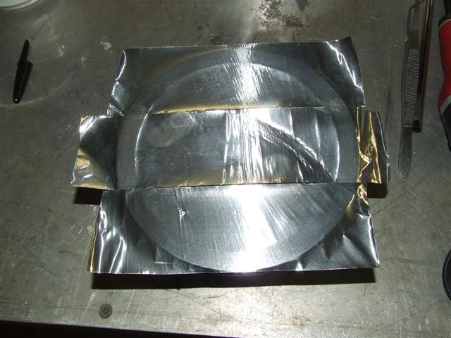

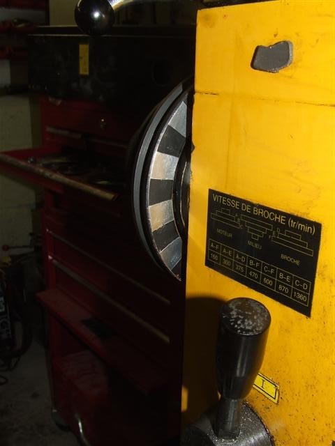

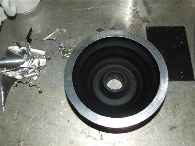

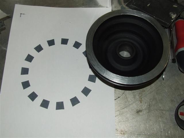

pour coller les secteurs, voici ce que j'ai fait :
peinture noir mat
ruban adhésif alu collé par dessus
détourage du ruban adhésif au cutter
un dessin fait avec Solidworks (une extrusion en répétition circulaire avec coloration noire)
papier découpé, et tenu par quelques bouts de scotch. Coups de cutter sur tous les secteurs.
le papier est enlevé, et élimination d'un secteur sur deux
Résultat :
Même méthode appliquée sur une poulie difficilement démontable
Résultat :

C'est dans ce sens que je veux faire les secteurs sur la poulie de la broche de mon tour.
Pour la broche de la fraiseuse, elle est briante...donc je vais peindre des secteurs en noir mat...
