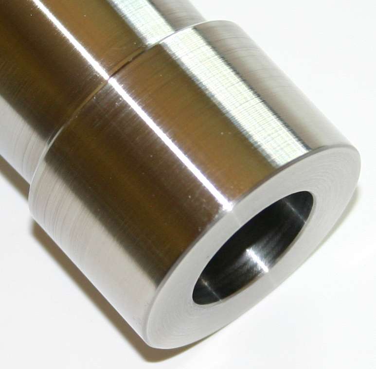

    voici qq photos de ce qui m'a occupé ces derniers temps ; ça me trottait dans la tête depuis des lustres ...
    Matériaux :
    alu 2017
    acier inox
    Fraiseuse SX3 et tour C4
    Toutes les pièces :
    Pour vous donner une idée, le canon fait 340mm de long et 44mm au plus gros diamètre.

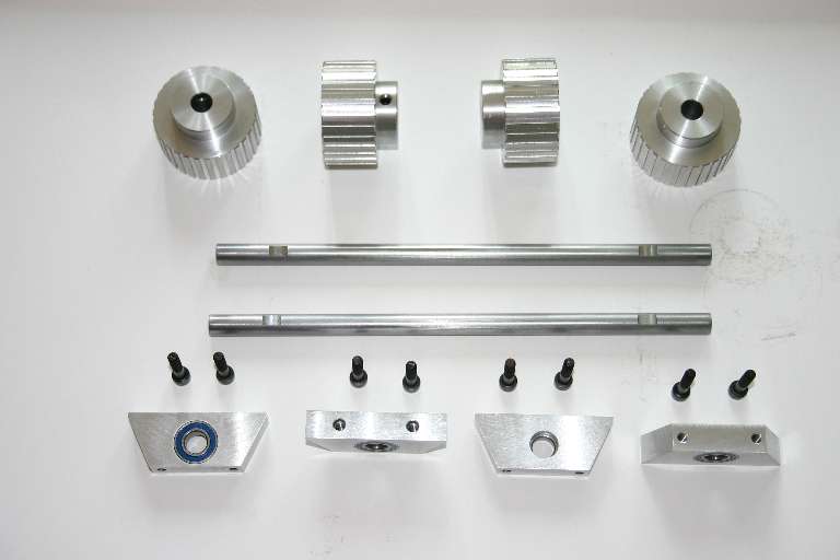

    Gros plan des roues :
    [​IMG]
    Gros plan du chassis :
    [​IMG]

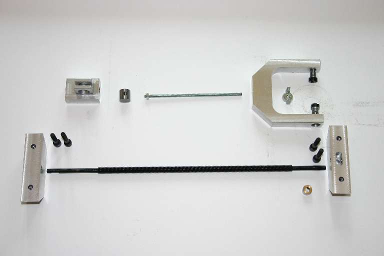

    Gros plan du mécanisme de hausse :
    [​IMG]
    Gros plan de la bouche :
    [​IMG]

    J'ai aussi qq photos de l'usinage ; un barreau brut de 400mm sur un tour C4, ça fait sérieux !
    Longueur du canon : 340mm
    Diamètre du tonnerre : 44mm
    Calibre : 17,5mm
    Il pourra évidemment tirer à la poudre noire.

    @ dudu : le canon est bien articulé par deux tourillons qui se logent dans les deux gros trous ; les deux petits à l'arrière sont destinés à la fixation du système de hausse.

    @ ilfaitvraimentbeau : tu lis dans mes pensées ? Trop fort !!
    Je n'en avais pas parlé mais le micro-moteur et la pignonnerie pour motoriser la hausse sont sur plans ; il devrait s'agir d'un micro-servo de modélisme ; j'ai des pignons aussi mais il faudra passer commande au "train magique" ; ils ont un choix fabuleux. J'avais pensé à un servo de MAP automatique comme j'ai sur un télescope mais c'est trop léger.
