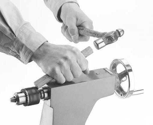

Une photo visible ci-dessous est extraite d'une notice !!! Comment sortie le mandrin et son cône morse du foureau de la poupée mobile. Ca a dû être écrit par des malades mentaux !!!

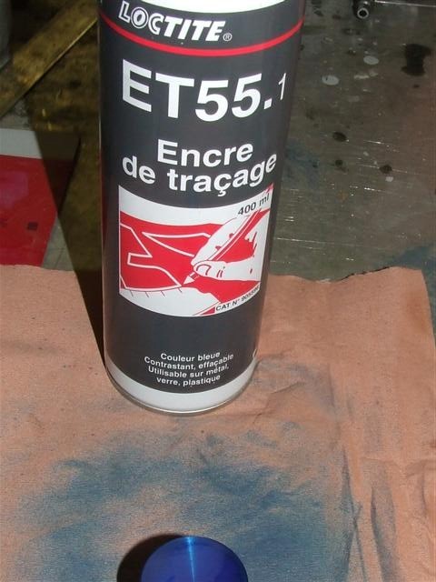

Pour le traçage, il y a des produits spécifiques (voir ci-dessous). Mais j'ai été déçu : la couche d'encre est très (trop) fragile. Une fois la bombe terminée, je reviendrai au bête marqueur indélébile ; ceux pour tableaux blancs ne conviennent pas ; au moins pour les petites surfaces - mais on n'a pas forcément besoin de tout badigeonner.
Bombe disponible en fournitures industrielles. Je n'en ai jamais vu en GSB. Surtout que les GSB, à part le tuning d'appartement (déco et luminaires), il y a longtemps qu'on n'y trouve plus rien d'intéressant.
Extrait de la notice Grizzly pour leur HQ400. des grands malades.

la technique décrite dans la doc du HQ400 pour sortir le cône de la contre poupée mobile est d'autant plus débile que souvent sur ces chinoiseries (mon far tools par exemple) il suffit de rentrer totalement le fourreau porte cône pour chasser le cône :lol:
msieuryoyo
Ne serait-ce pas pour déposer le mandrin de son arbre de montage (le cone bien souvent en B16) ?
Mais si c'est le cas rien ne garantit que ce n'est pas le CM qui se débloquera en premier.
j.f.
Non, c'est parcequ'il s'agit d'un combiné : c'est le CM3 pour tirant de la colonne de fraisage qui est dans la contre poupée. Ils pécisent qu'avec un CM à queue, il suffit de rentrer complètement le foureau pour que ça sorte. Enfin, c'est du théorique. Parceque après avoir percé avec un gros foret genre 20 mm, le CM il n'a plus envie de bouger ! Ce que je fais : je sors complètement le fourreau, et je chasse le CM avec un jet enfilé par le taraudage et un maillet.
En plus, ces neuneus, ils oublient que là où ils placent le morceau de bois, c'est sur la bague de serrage, et c'est de la tôle emboutie !!!

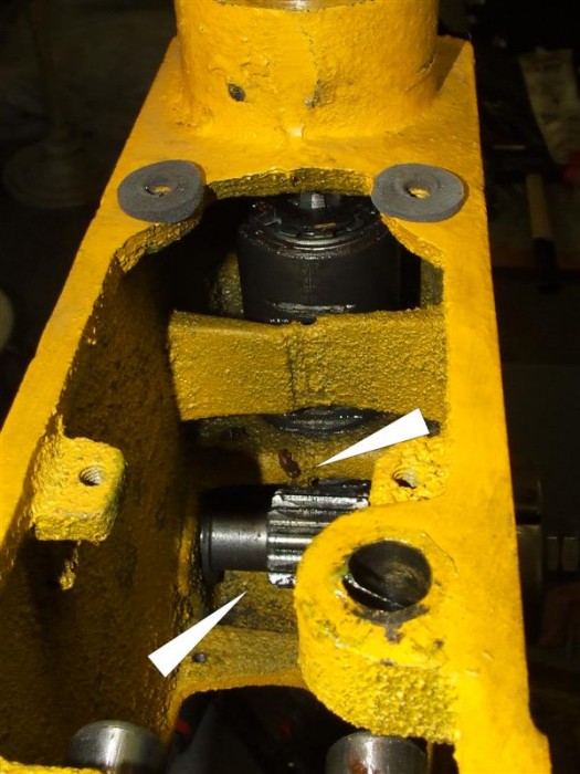

Là, j'ai un souci, avec une tige ronde de 10cm dans le mandrin (10cm en dehors du mandrin), en bout de course (5cm) de la descente, l'extremité de la tige peut se déplacer (en le bougeant à la main doucement) de 12mm !!
Je pense, pour diminuer le jeu, mettre en place une bague bronze dans la perceuse:
- soit en mettant une bague épaulée entre les deux guidages en fonte (donc en faisant une lumière dans la bague pour laisser passer l'axe canelé pour la descente), vissée par l'exterieur en dessous (on ne perd donc rien descente).
- soit en mettant une bague épaulée entre les deux guidages en fonte par l'exterieur (on perd en descente l'épaisseur de la collerette de la bague). Ce systeme est plus fiable question réglage mais oblige à réaleser le guidage en fonte du bas au diamètre exterieur de la bague. Je me demandais si en percant grossièrement la fonte, cela suffirait puisque le guidage se fait alors par la bague en bronze. 3 vis à 120° alors et on règle le jeu. Idéalement, il faudrait faire aleser et surfacer le bas du bloc en fonte, mais là, le coût dépasserait celui de la perceuse).
Qu'en pensez-vous ?
Vue de la perceuse démontée. Je pensais poser l'épaulement de la bague en bronze sur la surface "plane" se trouvant juste au dessus du comparateur, sous le guidage bas donc, avec la bague remontant dans le corps en fonte de la perceuse.
