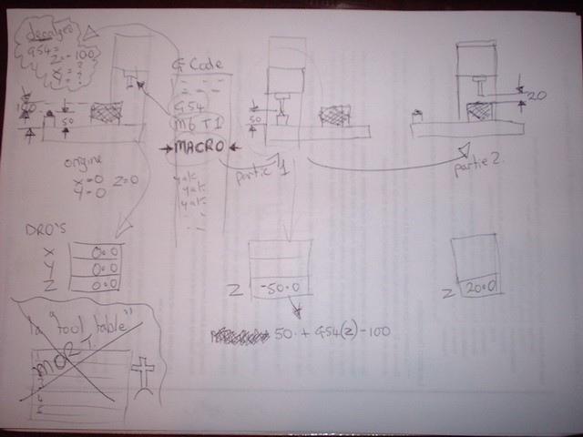

tu veut courir avant tu peux promenade.
as tu les boutons fin course X Y Z ?
as tu un palpeur?
en etat de fonction?
quand tu as ca je ferai un Macro

Pour la tool table tu me dit qu'on ne sans sert plus mais alors comment je vais faire pour palper un grosse fraise à surfacer par exemple? si ma fraise fait un diamètre 100mm par exemple et que je dois l'utiliser, une fraise à surfacer est creuse au centre, et mon palpeur fait 30 de diamètre, si ma fraise vient au centre du palpeur alors le Z va descendre de trop par rapport au pastilles, il risque d'y avoir des rentre dedant lol.
Ou alors il faut un palpeur méga gros lol.
Si c'est que sa je surfacerais à la main temps pi, ou alors il y a peut etre la possibilité depalper à la main si je le veux pour certain outils, il me semble que j'ais dans ma FAO Postpro une formule pour palper, je verifirais tout sa.

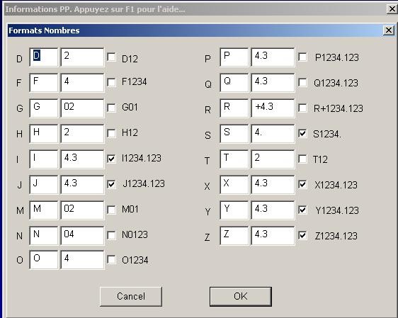

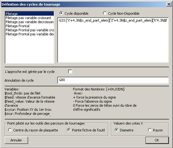

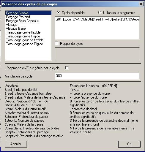

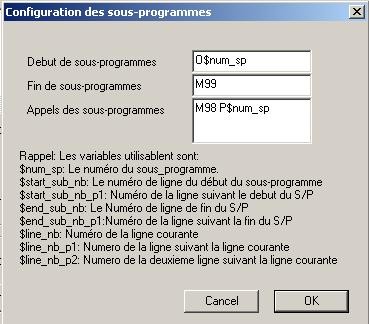

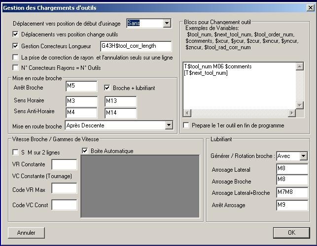

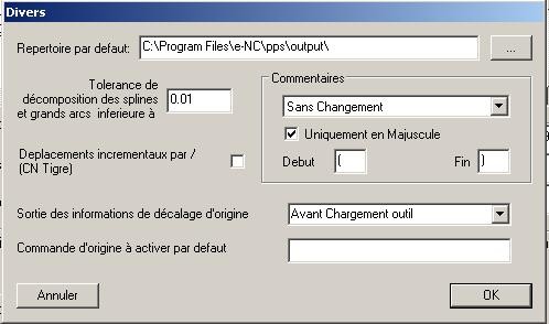

Voici ci sa peut aider à comprendre mon logiciel ou je post processe:

J'ai fais un macro (version 0.008b) et apparemment il fonction pas mal Smile
quand ton palpeur souffle encore, je te donnerai le macro Wink

Bonjour la_coterie, merci pour la macro, pourais tu m'expliquer à quoi sa sert une macro? je pense que c'est une info qu'il faut insérer dans le post pro ou (et) dans mach pour qu'il execute un sous programme me permetant de palper automatiquement mais je ne suis pas sur de ce que je raconte Very Happy
S'est ca?
Pour mes fin de cources et ma vitesse lente je suis allé sur le site mach3FR, dans une video il esplique qu'il faut que j'otorise les dépassement de fin de cource pour ne plus avoir de probleme.

peut-etre ceci peux t'aider mieux que moi
Citation:
oui, une ligne c'est tout M1001
M1001 est le nom du macro

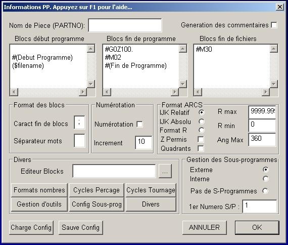

J'ais été confronté à un probleme ce matin, quand j'ais voulu faire un perçage dans une pièce sur mon tour, certainement un probleme de post pro mais je préfaire posser la question, quand je réalise mon Gcode et que je simule mon programme tout va bien:
Le forêt avance jusqu'a la pièce en Z, puis pénètre dans la piece avec un cycle de débourage: il avance de 5mm et recule de 10mm et ainsi de suite, puis retourne jusqu'a son point de dédut. Mais sur Mach3 il me fait des truc bizarre: il avance bien jusque la piece et pénètre dans la piece mais il ne fait pas le débourage et il ce déplasse en X avant de repartir en Z.
Quelqu'un à une idée?
Danny
la_coterie
Inscrit le: 06 Nov 2006
Messages: 433
Localisation: La Creuse - 23
MessagePosté le: Jeu Mai 01, 2008 10:03 pm    Sujet du message: Répondre en citant
Citation:
et le code dit quoi? peut etre mettre un morceau du code ici..
www.la-coterie.com - maintenant en français Wink
danny
Inscrit le: 28 Jan 2008
Messages: 91
MessagePosté le: Ven Mai 02, 2008 7:25 am    Sujet du message: Répondre en citant
Bonjour, oui désolé, voici le code:
N0290 T29 M06 (FORET D 5.000);
N0300 G00 X0.;
N0310 G00 Z62. G43H0;
N0320 M13 S300.;
N0330 G83 X0. C0. Z-5. F500 R2.Q5.;
N0340 G80;
N0350 G0Z100.;
N0360 M02;
N0370 (FIN DE PROGRAMME);
N0380 M30;
Je l'ai repost processé, il ne ce déplasse plus en X mais il ne fait toujours pas de cycle de débourage.
Danny
la_coterie
Messages: 433
MessagePosté le: Ven Mai 02, 2008 9:01 am    Sujet du message: Répondre en citant
Il y a plusieurs choses.. mais je ne sais pas si ca va changer le deplacement X Confused
Pour un Tour c'est T0101, ... donc ici T2929 le premier deux numéros sont l'outil, le denier sont la ligne dans la tool table (oui on peut utilise T2901, mais c;est pas normal)
On utilise ca et non G43
M13 S300 ??? une coquille? M3 S300
Si tu lire "Using3Turn.pdf" ok je sais c'est anglais Rolling Eyes
G83 est fait comme ceci G83 X Z R L Q il n'y a pas 'C'
au fin utilise M30, il n'y a pas besoin de M02 au lieu de M02 mettre M05 (stop broche) & M09 (arrosage stop)

J'aimerais beaucoup que ma fraiseuse puisse fonctionner complettement, et pas devoir bidouiller de partout, mon inquiétude sais le temps que va mètre la fraiseuse à palper l'outil, car si j'ais bien tout suivi, pour palper il va falloir qu la broche remonte en Z jusqu'au fin de cource, ce positionne en X et Y jusqu'au dessus du palpeur, puis dessende pour toucher le palpeur, s'est la suite que je n'ais pas tout compris, après avoir touché le palpeur, la broche remonte t'elle jusqu'aux fin de cource (Z)? puis reviend jusqu'à l'origine pièce pour redémarer son usinage.
Mach3 est un logiciel géniale mais très compliqué, je suis pose qu'il fois bien paramétré le pilotage doit être plus simple mais la configue est dure.
