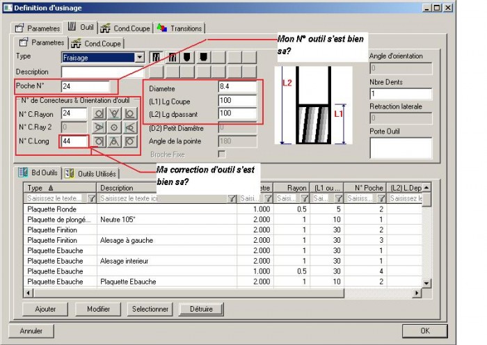

Bonjour, dans mon logiciel e_NC (FAO) j'ai la possibilité de mètre un correcteur de longueur: G43H$tool_corr_length
Sa fait quoi le faite de metre ce G43?
Est ce que sa me permetra de gérer la hauteur de mes outils par e_NC?

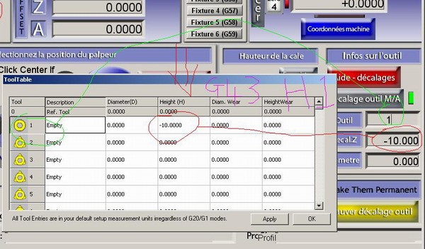

dans e_NC c'est pour le "post processor" > G-Code et c'est dans Mach 3 que tu mets la longueur dans la "tool table"
Citation:
quand je fai G43 H 50 pour le T15 par exemple, il y a une correction des cotes de Z de 0 à 50, c sa ?
Non, G43 H50 est change le Z par le numero pour la longueur d'outil 50 qui est dans la " tool table" dedans Mach3 Wink

e-NC a besion a connaitre le diametre d'outil - c'est tout et le code qui sort est au forme
M6 T1
G43 H1
Citation:
exemple G43 H50 pour T1 de la tool table
NON H50 est outil 50 - la longueur (50) est dans la "tool table" ce n'est pas dans e-NC - reflechir...si tu casse un outil...il va falloir refaire le code!

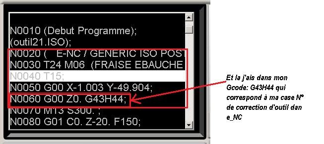

Alors je ne comprend pas pourquoi j'ais G43H-- dans mon Gcode

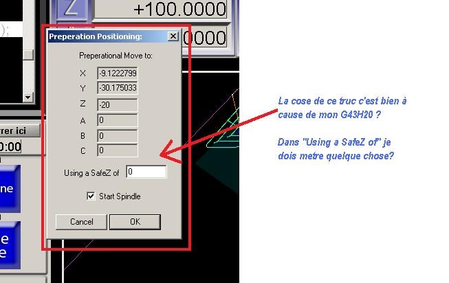

Apres avoir fait mon programme et ouvert sous mach3 et lancer l'usinage, puis arrive le moment du changement outil, voilas ce qu'il me met:

G43 ca veut dire que ton decalage de compensation d'outil est positif, et H c'est le numero dans l'index d'outils de Mach3 ou mach va aller chercher ton decalage de longueur d'outil.
Edit: le safe Z c'est ta hauteur Z de securité ou tu es sur de ne rencontrer aucun element de bridage ou autre.
Ton numero d'outil est bien le 24 d'après la ligne N0030 T24 M06
Si tu utilises la correction de longeur d'outil il faut que ce dernier puisse être monté avec une repetabilité parfaite, l'ideal etant qu'il soit monté en permanence sur son propre mandrin et que tu ai mesuré avec exactitude le decalage, d'ou l'aspect plus sur de palper a chaque fois si tu ne peux pas te permettre d'avoir un mandrin par outil.
