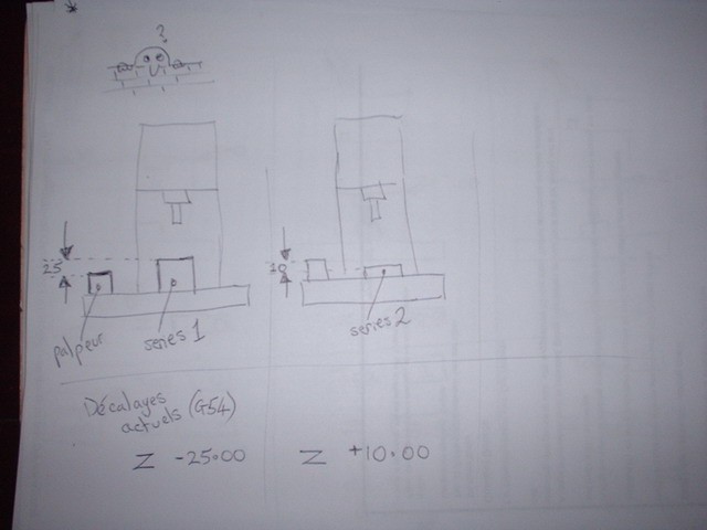

Pour mon palpeur je te fais une photo dés que possible, voici le croqui du palpeur
Donc ci je te comprend bien, il est pas possible avec mach de faire un palpage automatique d'outil?

Est il possible de programmer dans Mach une position fixe de mon palpeur sur ma table d'usinage.

MessagePosté le: Dim Avr 13, 2008 6:53 pm    Sujet du message: Répondre en citant
Citation:
Si avec un macro.
tu mets ton palpeur où? dessus la piece ou au coin de la table?
Si au coin de la table tu doit savoir la difference entre l'hauteur de la piece et le palpeur - On peut faire ca avec un chiffre pour le Z dans G54 " offsets"
t'ecris un macro et le sauvegarde avec un numero, par example M101 (il faut que il est plus que 100) dedans le macro est le code qui deplace l'outil dessus le palpeur, descendre lentment, stop, enregistre le numero, fais des calculs et change le DRO et ascendre (facile eh Rolling Eyes )
puis...dedans ton G Code apres M6 T?? tu mets M101. (tu doit modifie le "post processor" pour ca
plus que ca je ne peux pas dire - il faut que je lire en plus Shocked

Donc je reprend, ce que tu m'explique c'est que si je met mon palpeur fixé sur ma table et qu'il ne change jamais de hauteur ni de place (le palpeur) il faut que Z0 soit ma table, donc quand je met une piece dans mon étaux j'ais plus qu'a tangenter ma piece en Z avec mon premiere outil et apres quand je change d'outil un coup de palpeur et c bon ?
Mais alors pourquoi ne pas enregistrer mes outils dans la tool table une fois pour toutes et n'utiliser que ceux la dans mon Gcode,
Dans la tool table les outils ont un numéro, dans mon logiciel de fao aussi, si je met le meme N° pour mach et e_NC (FAO) dans ce cas plus de probleme.
Je dit encore une bétise la? Embarassed

MessagePosté le: Lun Avr 14, 2008 7:17 pm    Sujet du message: Répondre en citant
tu peux faire lequel tu veux,
Citation:
oui ou Z0 = le haut du palpeur, ta raison peut etre la table Z=0 sera mieux
Citation:
CAD met le DRO=0 ?? non car le palpeur n'est pas le meme hauter comme la piece - utilise G54 declage et palp (est'ce que ca le mot? Confused )avant chaque outil.
Citation:
oui avec G54 sur Z - la difference entre la table et la piece.
MAIS pour une melange, (outil engrestre et non) ca sera difficle....
