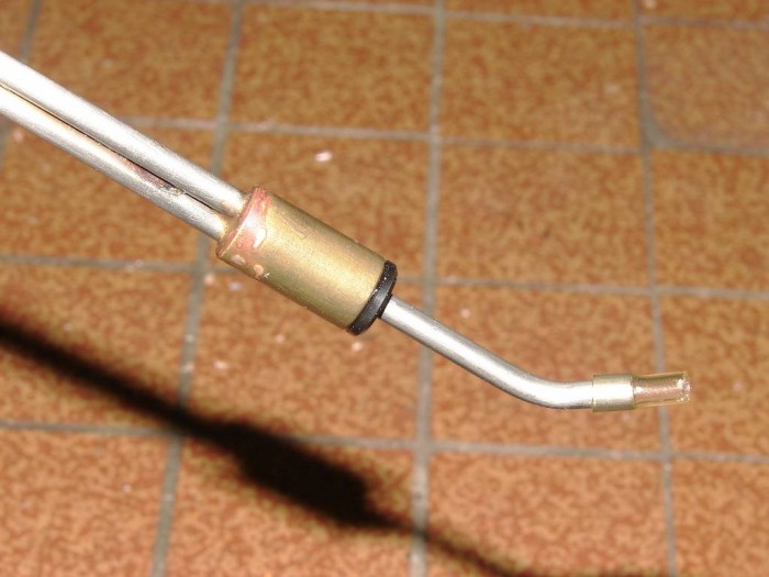

MessagePosté le: Jeu Nov 13, 2008 9:57 pm    Sujet du message: Répondre en citant

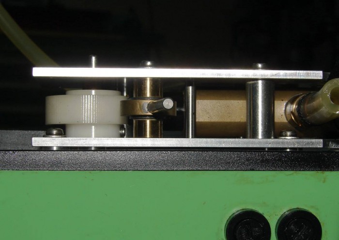

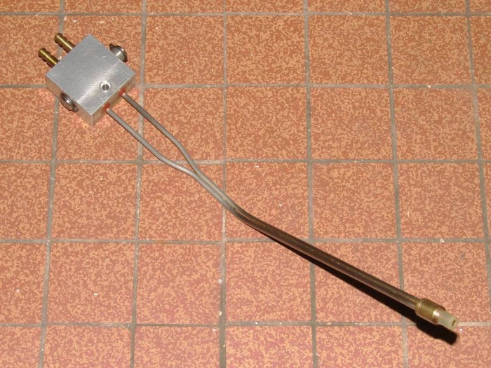

Alors voilà mon dispositif :
Le premier système à venturi, avec un arrêt marche et dosage par un
tiroir coulissant tournant sur la tête d’entrée.

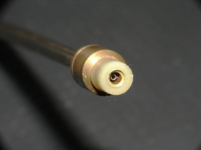

La buse de pulvé :

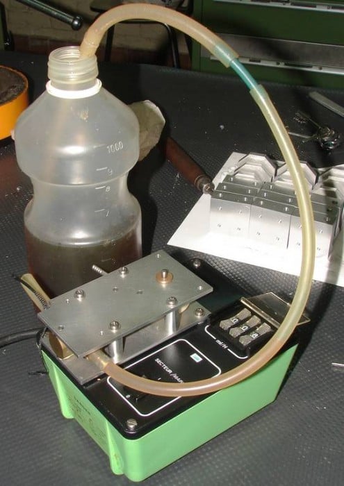

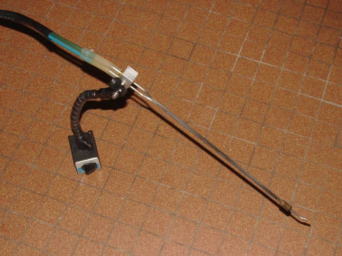

Le deuxième système avec mélangeur en amont, nécessité d’une
Pompe volumétrique doseuse
La buse orientable du deuxième système
La pompe doseuse, sur une base de pompe péristaltique médicale.
Réglage de débit par roues codeuses et moteur pas à pas.
Détail de la tête de pompe : monocylindre simple effet avec came
en escargot

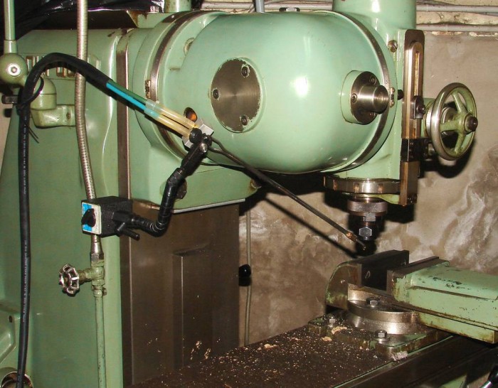

Ce que ça donne sur une fraiseuse conventionnelle

MessagePosté le: Jeu Nov 13, 2008 11:04 pm    Sujet du message: Répondre en citant
Merci gaston48 pour les photos.
Ton deuxième système me plait bien.

Cette nuit, il est question de ce genre de lubrification sur le newsgroup Yahoo des combinés tour fraiseuses.
Un intervenant a dit du bien de ces accessoires
http://www.use-enco.com/CGI/INPDFF?PMPAGE=822&PMITEM=296-1000
fonctionne sans pompe, c'est jsute un venturi.
