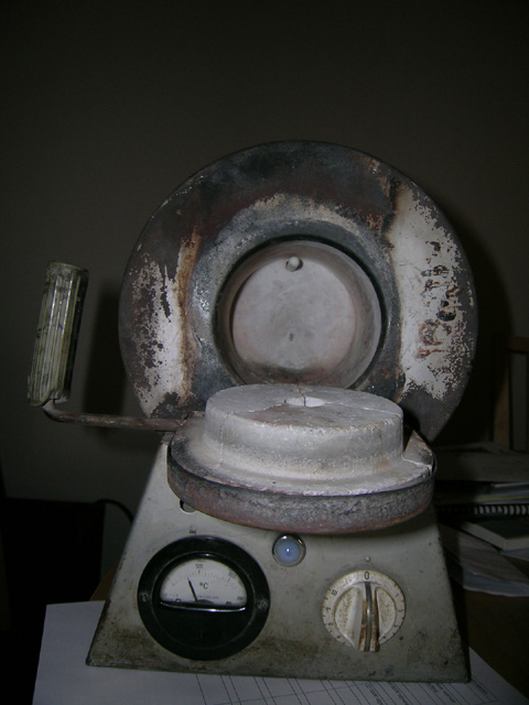

Un domaine que je ne connais vraiment pas bien, mon four :
Un four de protésiste achetée 70-80 Euro qui me sert pour le moment au bleuissage de l'acier, "à l'oeil". Je me demandais si on pouvait, et si ça valait le coup, de l'améliorer. Je me demandais donc si il est possible de reprendre l'usage de la sonde en la branchant sur un autre indicateur digital plus précis que celui présent sur la photo. Ensuite, pour refaire la porte cassée, où puis-je trouver le mélange, ou bien est-ce qu'il y a simplement la possibilité de "recoller" les deux morceaux (qui tiennent tant bien que mal pour le moment).
Des conseils pour le repeindre ? Sachant tout de même que le sommet du four fait évaporer l'eau très, très facilement lorsque l'intérieur approche les 1000°C.
Est-ce que ça vaut le coût, ou est-ce qu'il vaut mieux partir sur quelque chose de neuf ?
Christian.
Pour la réparation, grattage papier très très gros grain et ciment réfractaire 1500°C en couche épaisse (pas comme une peinture donc !) chez leroybrico truc rayon cheminée...
Pour la sonde laisse tel quel, l'analogique est plus précis que tu ne crois :wink:
Pour l'usage je ne vois pas le volume mais si c'est du matos de dentiste c'est sur que tu ne feras rien de gros avec çà... en attendant si çà marche çà dépanne bien ?!

Merci Philippe,
le volume est faible mais convient parfaitement à l'horlogerie pour des traitements thermiques voire de l'émaillage (cadrans). Pour les revenus d'acier type bleuissage, les températures sont très précises et ça se joue à 10 près si tu veux sortir des nuances similaires. Mais bon, pour le moment, je n'en suis pas à faire des séries alors sur quelques pièces, on enfourne tout en même temps et on surveille.

Bonjour, tout dépends de l’état d’usure de tes résistances mais si tu
es rassuré à ce sujet, à mon avis, ça vaut le coup. Ça ne va pas résoudre
un problème d’uniformité de température dans ton four ou de précision
absolu, mais la régulation est parfaite, la mesure est sensible et confortable et
c’est très reproductible enfin ton équipement de retrofit pourra toujours être réadapté
sur un nouveau moufle.
Je vois pas à quoi correspond le bouton sur la droite de ton four ?
Il faut d’abord identifier le type de thermo couple (K ?)qui équipe ton four de façon
à ce que ton régulateur ai une entrée de capteur adapté on est souvent en présence
de deux types : sonde platine ou thermo couples universelle configurable par
programmation
Tu trouves un régulateur Omron ou Eurotherm pour environ 50 euros sur ebay.
Ce sont des régulateur PID auto réglant très facilement programmables. Le signal
de sortie (un petit relais) est une période dont on module la largeur d’impulsion
ce qui est équivalent à une modulation de puissance pour l’action proportionnelle.

Pour la peinture de ton four, une peinture aluminium haute température pour
la fumisterie, tu renouvelles de temps en temps, c’est très fluide et agréable à
appliquer
Merci beaucoup Gaston48 pour ces informations complémentaires très utiles. Quant au bouton de droite, c'est un bête rhéostat. Un truc dans le genre bilame j'imagine. Sur 9, il chauffe en permanence. Sur 1, on entend les relais s'activer de temps en temps pour de durées relativement courtes. Enfin, tu as compris le truc.
