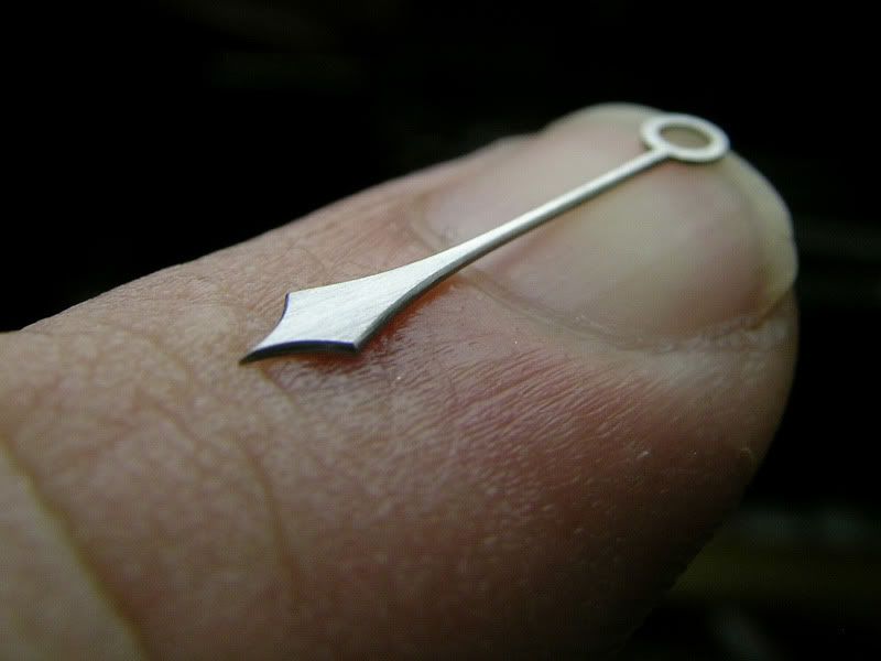

je me posais la question de comment faire de l'étampage. Je m'en veux énormément car j'ai pourtant visité le musée de Morteau où se trouvent toutes mes réponses, mais j'avais prêté peu attention à ce procédé.
Prenons par exemple la découpe d'aiguilles de montres : ~0.2 - 0.5 mm d'épaisseur.
1/ Est-ce qu'il doit exister un petit espace entre l'étampe mâle et l'étampe femelle ? Et pour des épaisseurs plus importantes ?
2/ Est-ce que la rapidité de descente compte ? ou bien est-ce qu'il est possible de faire la découpe avec une presse à main (avec le balancier que l'on actionne en haut) ?
3/ Une idée de la pression ?
4/ Est-ce que l'état de surface est important pour les flancs ? Il y aurait une retouche manuelle de toute façon.
Merci par avance, car il est vrai que le travail purement à la lime est fastidieux, sans compter sur les écarts possibles dans la géométrie, et une aiguille pas symétrique, ça craint :wink:

l'opération que tu décris correspond plus à du découpage dans le milieu horloger. L'étampage se rapporte plutôt à la frappe de pièces de formes, genre boites de montres. J'ai vu découper de l'inox de 6mm sans problème avec un balancier manuel.La qualité des flanc est à reprendre car tu auras une dépouille et une zone arrachée. Ma boite ne pratique plus cette opération depuis quelques années mais je peux me renseigner
sur la technique. Il existe des rapports entre jeu poinçon /matrice et l'épaisseur à découper, l'acier de l'outillage est important, le graissage et le guidage des outils aussi.
La Franche-Comté et la Suisse voisine étant des spécialistes de l'opération, tu devrais obtenir de bons conseils très rapidement.

On m'avait donné comme règle que le jeu devait correspondre à 10% de l'épaisseur à découper.
