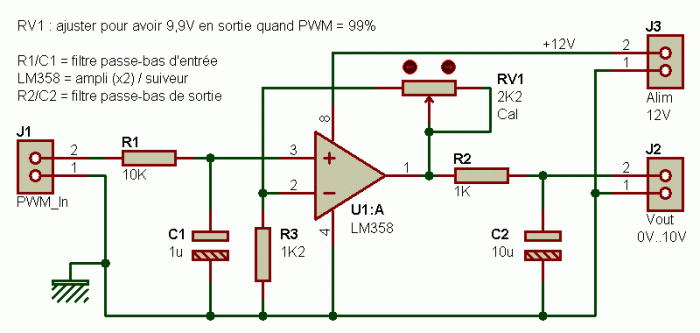

Je suis en possession d'une carte qui me sort un signal PWM 0/5V et je voudrai piloter un variateur de frequence, qui lui acepte qu'une tensiion continue 0/10V. Exixtes t-il un convertisseur qui me fasse la conversion PWM/TENSION

J'ai trouve ce schema comme convertisseur Donner moi vos avis Merci
C'est bon.
PS: ça n'est pas un intégrateur, mais le signal PWM est lissé par R1/C1, puis amplifié par l'AOP avec un gain (réglable) ~2 à nouveau lissé par R2/C2, à la sortie on a un signal analogique avec très peu de bruit.

Donc si je met ce circuit entre mon PWM et mon variateur, mon PWM sera converti en consigne de vitesse 0-10Vet je pourrai piloter mon variateur comme avec un potar?
Est ce que la valeur de la frequence du PWM est importante? (suis je limiter a une valeur max)
Merci de vos reponse
T'as tout compris ;)
Pour la fréquence, 1KHz au minimum je dirais.
Si la fréquence PWM est inférieure, augmente C1 et C2

Pour les puristes en électronique, R1C1, c'est un filtre passe-bas et effectivement cela fait aussi une intégration (selon la loi de Combs si je ne me trompe pas).
Pour un vrai intégrateur avec un ampli opérationnel, il faut mettre le condo dans la boucle de contre-réaction (à la place de RV1).

je suis dans le cas de figure suivant:
j'ai un signal PWM avec indication de sens de moteur, la conversion PWM/analogique pose problème :

en convertissant avec une carte PWM/analogique, j'obtiens bien une conversion de 0 à 10V mais le soucis c'est que je n'ai pas une vitesse à 0 , car le 2,5V me donne 5V et donc une consigne de vitesse à 50%

Il faut faire un montage à ampli Ops en différentiateur avec le 2.5V comme point milieu... 8-)
Mais ça fait trop longtemps que j'ai fait de l'électronique pour te donner un montage précis... :oops:
Le principe est de créé une référence (diode zener + potentiomètre pour pouvoir régler précisément ton point "0" qui correspond à 2.5V...
Tu appliques cette tension à une des entrées de l'ampli ops et sur l'autre tu mets ton signal....Et tu t'arranges pour avoir un gain de 2 sur l'ampli...
Sur le schéma du montage en début de post, l'entrée - de l'ampli, tu la branches sur le curseur d'un potentiomètre qui est en parallèle sur une zener de 3.9 V polarisé par une résistance.

en fait l'idéal serait de transformer un PWM 0/5v avec sens de rotation 0..2.5v...5v en consigne 0...10v plus direction en numérique pour commander directement mes variateurs Omron mini j7
