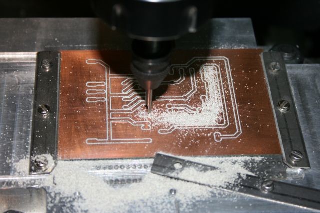

Avant de continuer avec les descriptions des cartes voila les fichiers de Gcode pour les gravures en CNC des tout le projet, pour ceux qui ont accès à une fraiseuse.
Le code fonctionne avec EMC2 ou avec Mach3
La convention des noms de fichier:
nomtop.nc gravure pistes du dessus (ne pas utiliser sauf avec opto rapide qui est en double faces)
nombot.nc gravure piste face dessous
nomtd.nc perçages par la face du dessus
nombd.nc perçages par la face du dessous
Personnellement je grave d'abord nombot.nc, ensuite je perce nombd.nc
si c'est une double face, je retourne la plaque en X, refait le X zéro sur le trou d'origine déjà percé puis je grave nomtop.nc
La fraise est une fraise carbure 1/2 diamètre à 30 degrés
Si vous voulez en savoir plus sur la façon de faire n'hésitez pas.
Bonne gravure.
