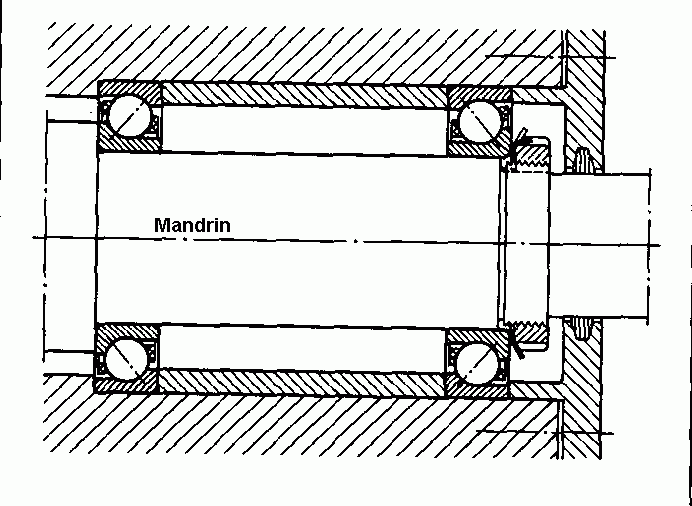

EDIT : quelqu'un aurait-il des plan pour le montage de pinces ER sur roulements coniques ? Réflexion faite je vois mal comment est monté le porte-pince sur les roulements, et surtout comment il est serré entre les deux...
mdog a dit:
Voici un schéma de principe utilisant deux roulements à contact oblique montage en <> . Il est préférable en effet d'utiliser ce type de roulements ( sans prendre des roulements apairés toutefois ni encore moins spéciaux pour broches car le prix est astronomique ) car ils sont moins encombrants que les roulements à rouleaux coniques et tolèrent des vitesses de rotation supérieure.
Il faut imaginer la partie où se trouve la pince à la gauche du schéma et un système de serrage un peu différent car la queue du mandrin n'a pas ce type de pas de vis. Toutefois il est possible d'ajouter au mandrin une excroissance qui aurait ce pas de vis car l'important dans le montage c'est l'alignement des bagues intérieures et extérieures des 2 roulements, même si la poulie d'entrainement et le serrage de la bague intérieure ne sont pas parfaitement concentriques c'est moins grave. Il est souhaitable évidemment d'introduire des coupelles à l'avant au moins pour protéger des salissures les roulements s'ils ne sont pas étanches. Le même montage peut être utilisé avec des roulements à gorge profonde SAUF qu'il faudra une très légère contrainte ( d'ailleurs il peut être avantageux dans tous les cas de placer une rondelle ressort pour compenser les différences de dilatation éventuelles).
Ok merci beaucoup, ça c'est exactement le montage que j'avais en tête. Par contre je vois mal comment l'appliquer sur ce type de porte-pince par exemple :

Comme tu l'as dit sur ce type de pince, pas de filetage à l'arrière, dans ce cas la seule solution serait de fileter la pièce? Comment sont fixés ces porte-pince en utilisation classique ?

Certains mandrins dont celui que j'ai acheté sur ebay.com aux USA (marque CENTAUR) ont un filetage intérieur ( sur le catalogue Otelo aussi page 621 il est noté J ) qui permet de faire une reprise ou simplement de faire le serrage par là.
Ces porte-pinces à queue cylindrique sont tenus sur centre d'usinage dans une pince ou un mandrin ; c'est pour des usinages particuliers qu'on les utilise.

Le lien que tu donne me rappelle mon cours de méca (c'est même exactement ça...). En effet pas vraiment utile ici, mais ça permet au moins de voir comment sont fait les différents roulement.
Ensuite pour la vitesse, il faut se limiter à la vitesse fournie par le constructeur du roulement (ça tourne dans les 11000T.min-1 en général pour des roulements "classiques" d'après mes recherches), ou bien ne pas trop la dépasser en tout cas. Pour le moteur comme dit JKL, le choix est large, je pense que dans une telle application il serait intéressant de faire un peu de recyclage, ou bien on trouve pour pas très cher des défonceuse assez costaud avec variateur, en sachant que seul le moteur nous intéresse (peu importe si la qualité des roulements est médiocre).
Par contre un tel montage est surement plus encombrant qu'une électrobroche complète à puissance équivalente.
