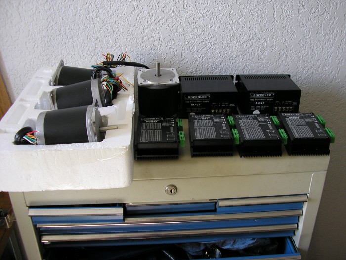

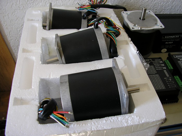

moteur Nema 34 type 86HS35
SD5042 - Driver micro pas 50V/4.2A
pour l alimentation je sais pas quoi prendre je doit ajouter la conso en amperes de chaque moteur et environ 50v
lol je pense que c est ca
Oui, il en faut 1 par axe.
Après l'alim, c'est suivant la puissance de tes moteurs + une marge de sécurité de 30 à 50%.
Disons que pour 4 moteurs de 150w, ca te fait 600w + 50% = 900w
Si tu prends une alim avec une tension de sortie de 48v comme il faut pour les servos que je te parle.Il te faut une alim de 20A environ en sortie.
Evidemment, tu peux mettre 4 alims simple à la place.
Du coup, ca te fait un petit 250w ou environ 5A

donc pour la bf20 si je monte la config suivante vous pensez que ca marchera bien
4 x Driver micro pas 50V/4.2A
4 x Moteur pas à pas NEMA 34 - 3.5Nm - 86HS35
pour les moteur tous les meme ou c est fontion de l axe a diriger
pour l alimentation je pense qu il faut
1 x Alimentation à découpage 42VDC / 280W
il faut aussi une carte pour la liaison entre les drivers et le port LTP mais je ne l ai pas vu chez soprolec
