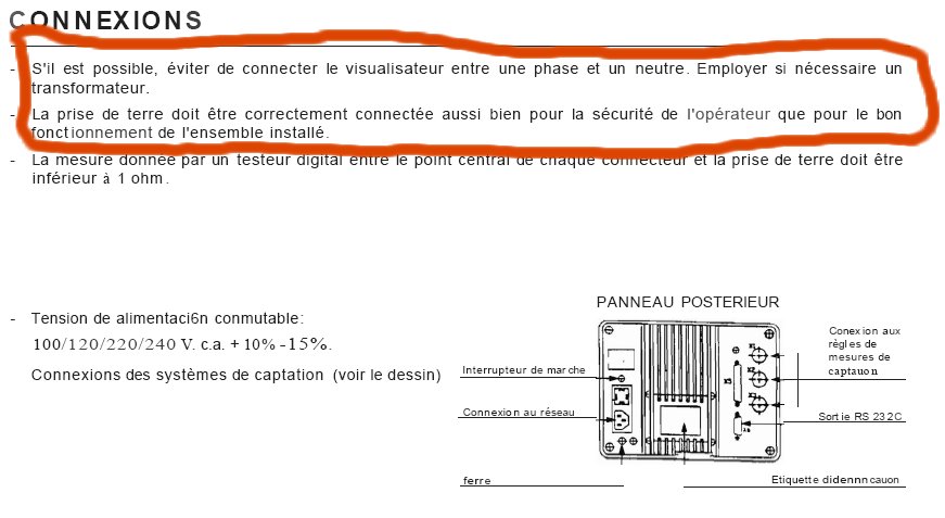

Ma question va certainement faire hurler de rire tout le monde, mais bon la honte ne tue pas.
pour moi la visu se branche avec le cable (style trapezoidal de celui d'une alimentation d'ordinateur ou tout autre appareil) vers une prise secteur en 230.
Mais que signifie cette mention entre phase et neutre sur la notice, car c'est bien le branchement usuel non ?

Salut Celestin,
Je pense qu'ils veulent parler de l'emploi d'un transformateur d'isolement.
C'est un transfo 220 V / 220 V, mais qui permet de ne pas être en liaison directe avec le réseau électrique.
Mais pour quelle raison ??

Une réponse parmi d'autres:
L'appareil possède une prise RS232 donc une masse sur celle ci.
Si l'alim de l'appareil utilise une alim double (amplis OP) le Zéro est décalé.
Au branchement du PC ou autre, on met en CC l'alim intérieure de l'appareil et production de fumée...
Cas rencontré souvent en électronique industrielle sur les RS232. C'est pour cela que l'on utilise la RS485 qui n'a pas de référence électrique.
l'isolation par un transfo permet de supprimer ce problème.

En fait le VN200 n'a pas de RS232, seulement les deux branchements pour les reglettes et le cable d'alimentation.

et de trois Le branchement est recommandé mais ce n'est pas le fait de l'avoir mis surle secteur qui a provoqué la panne.

J'en ai pris un autre, vous savez ce sont ceux qui sont moulés donc indémontables (voir prise du schéma) . Là je branche, monte le disjoncteur et j'entends un grésillement de nouveau puis Couic le disjoncteur principal........ J'ouvre ça sentait un peu le chaud là dedans mais pas de dégats apparents. Ce qui me chiffonne c'est que ni le 10A qui protège la prise, ni les 0,5 dans l'appareil n'ont grillé, c'est passé immédiatement au général.
