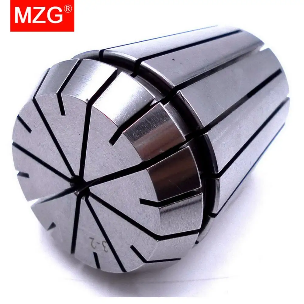

Sur aliexpress tu as du bon et du moins bon.
Pour l'outillage il vaut mieux prendre un vendeur qui ne fait que ça et c'est encore mieux quand il vend sa propre marque mais en général c'est un peu plus cher.
La boutique MZG qui vend les outils MZG
Et quand tu prends des pinces ER c'est pas mauvais de prendre aussi l'écrou du même fabriquant parce qu'on peut y avoir de légères différences sur la gorge.
