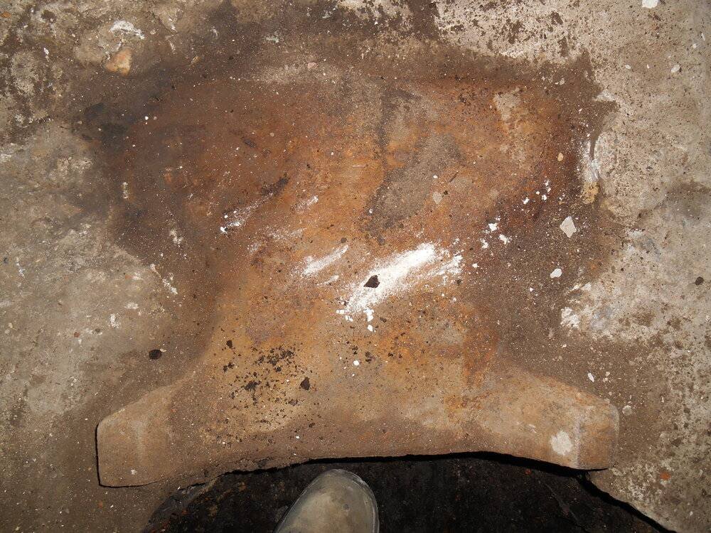

Nous avons déja detecté une enclume mis sur le coté dans le beton,lors d'une visite antérieure
Apparament, ls ont utilisé cette enclume pour plâtrer des axes, (pour les faire plus éppais au bout)

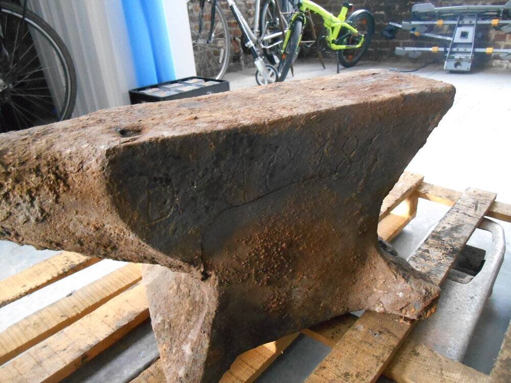

Evidament la on était tres curieux et nous avons regardér l'enclumeencore plus attentive:

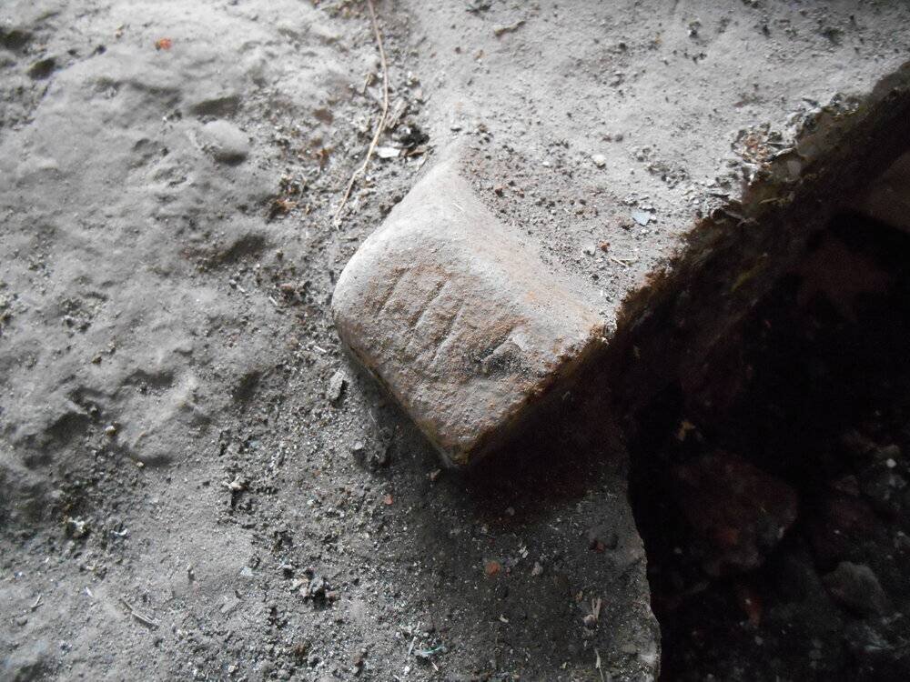

on a trouver des marcages au pieds:
Est ce une enclume avec une fente de carrure?

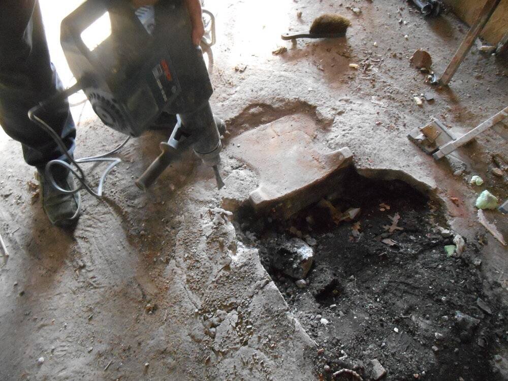

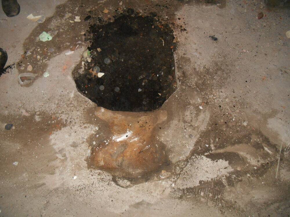

Puis on voudrait rortir l' enclume pour voir plus dela forme:
Unefois libré en dehors du beton,
nous avons pu retourner l'enclume
Puis nousavons commencer de nettoyer un petit peut et on a vue des inscriptions....
et on a continuer de nettoyer les marcages
Avec comme bonne surprise de retouver des insignes:
DMC 1867 ca fait 156 ans depuis la mise du date déja

Le moment du démontage, nous avons creusez un peut par curiosité
et nous avons trouver probablement des fondations maconér ,
qui ont servit a donner de la stabilité a la cheminé ?
Comme maintenant le niveau de sol est montés de environt 25 cm
Nous avons choisi de faire le bac de charbon/forge moins heaute,
et de montér les pots de feux par en dessous.
