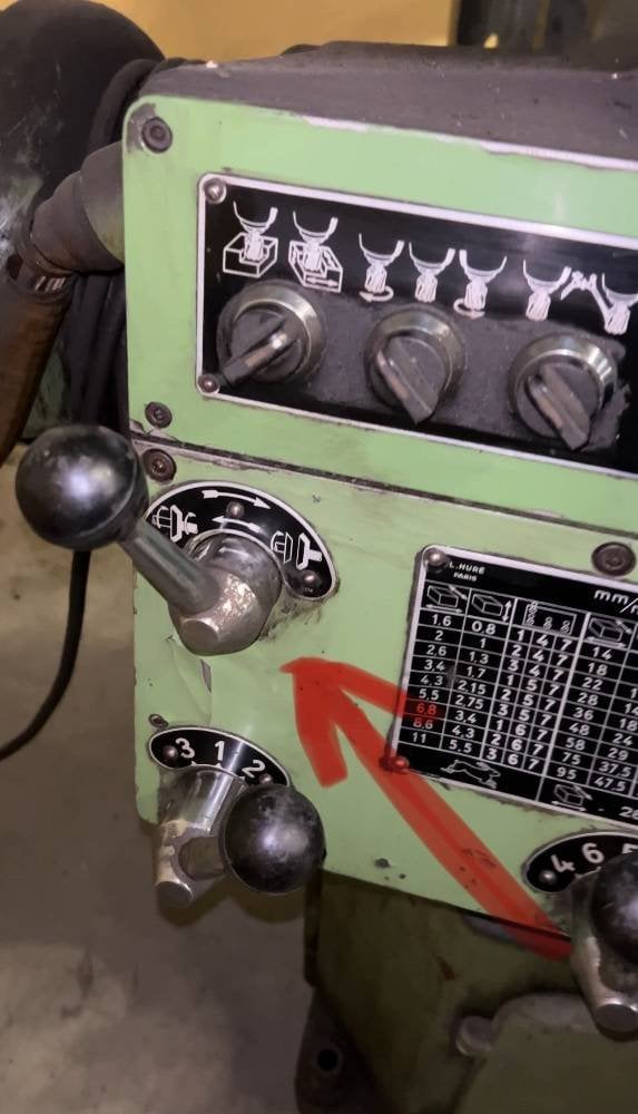

J’aimerais faire fonctionner ma fraiseuse, elle a une panne sur tous les mouvements de la table et de la tête .
Le moteur d’avance tourne, l’arbre de gauche tournicote, celui de droite toujours arrêté, mais dès qu’on engage une translation, l’arbre s’arrête et ça patine. Rien ne bouge. La fraiseuse a un moteur séparé pour la fraise.

Non, ça s enclenche avec le levier de mémoire fleche bleu et rapide avec bouton fleche rouge.
Et de memoire toujours, un appui furtif sur le rapide enclenchait l'avance automatique qui patinait.

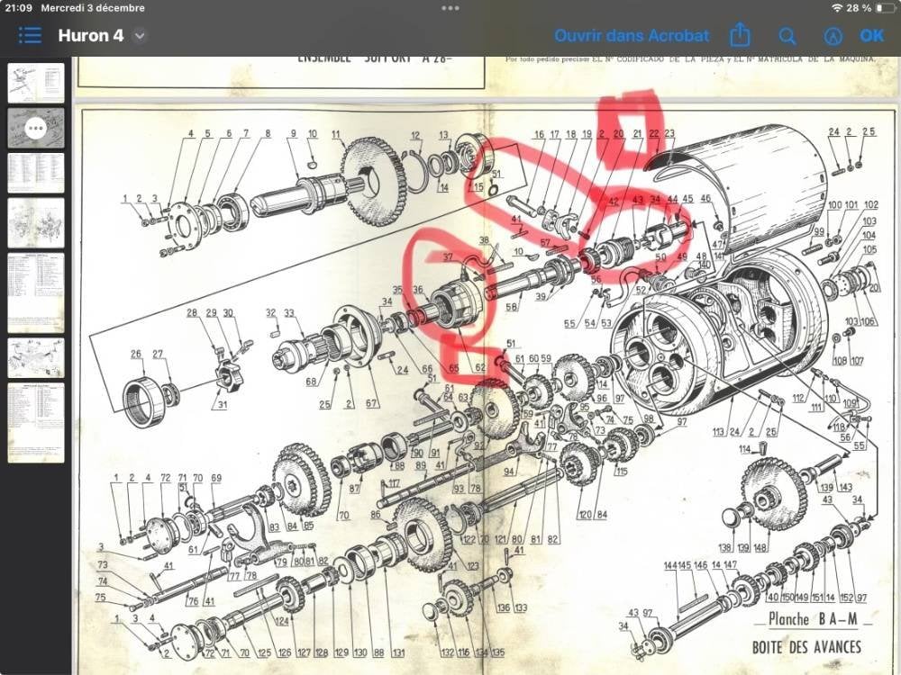

A priori un des embrayages serait en cause. Il y a le premier embrayage commandé par la manette la plus en arrière, et sur sa ligne il y a aussi un embrayage électromagnétique qui est un "fusible" sur la ligne d'arbre
Dès lors qu'une vitesse est engagée correctement ce sont les seuls qui peuvent débrayer le système.
Maintenant j'aimerais vérifier que l'embrayage électromagnétique est normalement collé
Pour l'accès à l'embrayage manuel, faudra-t-il sortir l'ensemble moteur-boite ?

J’aimerais savoir comment atteindre l’embrayage principal du moteur d’avance: faut-il sortir la boite de vitesses hors du châssis ?
Il correspond à la manette à l’arrière gauche

C’est une panne aléatoire des avances. Le moteur des avances fonctionne toujours, mais en sortie de boite des avances, on voit que ça patine parfois et s’arrête. Dans la boite il y a 1/ l'embrayage manuel (21) et le crabotage commandés par le levier. Comme le crabotage met l’embrayage hors jeu donc un pb d’embrayage est exclu, celui-ci fonctionnant quasi comme un synchro : il fait monter la vitesse de rotation de la boite des avances jusqu’à permettre le crabotage du moteur, sans craquement.
2/ l’embrayage électromagnétique de « rapide » (lapin) (61). Dans mon cas, le patinage se produisant en avances normal et en rapide, il n’est donc pas en cause.
3/ la roue libre (31), étant une fonction liée à l’énergie cinétique du moteur et de la boite, est selon moi dans la chaîne cinétique du normal et du rapide. Elle pourrait bien être en cause.
4/ le limiteur de couple (9) taré en usine, pourrait aussi être en cause. Toutefois une panne aléatoire serait surprenante sur un tel limiteur mecanique.
Finalement il existe dans ce forum un cas où la roue libre était défectueuse.
