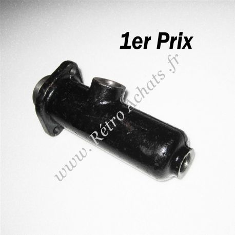

je lance une bouteille à la mer
quelqu'un à t'il déja changé un maitre cylindre de la double commande du belier sur la console et si oui pouvez vous (avec certitude) me donner une ref de commande?
pour les éventuelles questions à venir:
non je n'ai pas contacter le SAV huron
oui j'ai chercher sur internet avec les refs des maitres cylindre mais c'est trop la jungle
les miens sont: un bendix et un record (du coup déja changé au moins un des deux)
filetage entrée M16x150 filetage sortie M12x125
Ø piston, pour un= Ø19 et l'autre Ø20.5
oui ce sont de vulgaires MC auto, mais si tu ne donne pas la marque et le modèle de la bagnole on ne sais plus te répondre maintenant ,
vais quand meme essayer, il y a melun rétro aussi, et bien d'autres mais c'est la lotterie

J ai le même type et diamètre et sortie que le tiens , provenant d une Peugeot 404. Sachant que tu as du 22 et du 19.05 en diamètre ;)
aaah, ça devient bon
ça recroise aussi mes recherches merci TYIO
tu es bien sur de toi pour les Ø M16x150 et M12x125?
Comme ca me taraudais J'étais un peu hésitant sur le filetage de sortie mais après de longs débats (avec moi même ) il s'avére que c'est du 1/4 de pouces , si ça peut aider
Après c'est très resemblant aussi à ceux de r8.......
Bonjour, j'ai remplacé ce de ma HURON MU6 par des émetteurs de 4cv, dauphine. Je les ai commandé sur ce site :
Ils vont en lieux est place et ça fonctionne parfaitement.
Bonne soirée,
Max
c'est un MC de R4 ,+1 avec Max67230 , j'ai retrouvé la référence utilisée à l'époque: BENDIX 111 247 B.

C'est bon ça, super je vais essayer ça, en plus c'est pas plus cher qu'un kit de réparation qui va fuir
Bonne soirée.
J'ai cherché avec la ref du mien, rien trouvé , mais Vu que j'en ai deux différents ça doit pas être trop grave

J’ai commandé sur le site alépoc les maîtres cylindres pour huron Mu6 [pn 0000610] et nickel tout c'est monté sans problème
Maître cylindre pour Mu6, pn0000610 sur le site alépoc
Salut tout le monde, tant que j'y suis personnes auraient la ref des récepteurs par ce que la c'est la cata, ça fuit a mort et vide le bocal en un rien de temps
