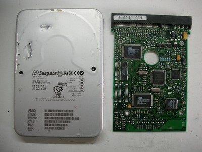

On y trouve donc un disque dur IDE de marque seagate...
Et pas mal de crasse...
J'ai sorti le DD, je l'ai monté dans un boîtier externe...
Impossible de se connecter dessus ( donc, pour récupérer les données, c'est mal barré)
Je suis monté au grenier, et j'ai trouvé dont homologue :
Je voulais remplacer la carte électronique, mais elle n'est pas identique...
Je pense que c'est pas une bonne idée ( il y en a un qui fait 2,2 g et l'autre, le double) mais quelqu'un a peut-être une solution....
Et dire que j'avais prévu un backup ce week-end.... :(

Sans plus d'infos : la carte contrôteur sur les disques "n'a pas beaucoup d'importance", SI et SEUELEMENT SI les interfaces de connexion sont identiques. A supposer que ce soit le cas, il faudrait que le second disque soit un miroir de celui qui est en rideau, sinon il faudra "tout " réinstaller, donc cela suppose d'avoir un backup au format approprié ...

Je vais aller chez mes parents, avec un peu de chance, dans mon stock de vieux PC, il y aura le même ( donc je lui pique sa carte électronique, et c'est reparti ( je sauvegarde les fichiers, je fais un disque dur miroir " au cas où " ))
Au pire, j'en ai trouvé à l'étranger ...
J'ai regardé dans mes vieilles glutes, j'ai trouvé approchant, mais pas tout à fait :spamafote:
Pour que le changement de carte fonctionne, il faut que tous les paramètres soient identique, têtes, cylindres, secteurs...
Mais ça tu le sais déjà :wink:
Pas de bol.
Bonne chance pour la suite.
J'ai reçu hier mon disque dur d'Angleterre
Montage du pbc ce matin et .... Ça fonctionne !!
