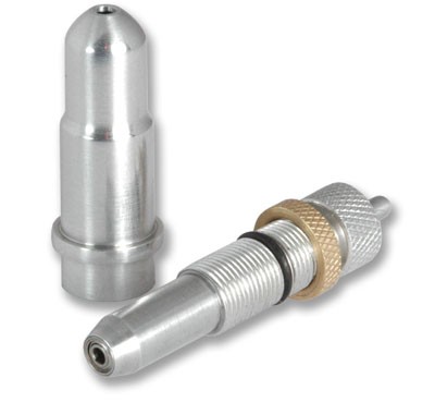

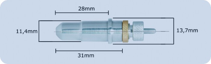

Super les photos et les côtes du porte lame, là par-contre je sais faire et j'ai un tour. D'où provient la lame ? et quelle en est le diamètre ?
Et oui, des cartes HPIB neuves chez HP ou National, à $500 ou $1000 ce n'est même pas la peine d'y penser.
Par contre on en trouve d'occasion sur Ebay à des prix plus raisonables mais il faut que les pilotes soient fournis.

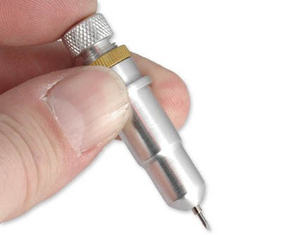

Pour le diamètre des couteaux, il me semble que ce sont des lames carbure de 2mm.
Mais si vous réalisez le support vous même, pourqoi ne pas prévoir un diamètre de 3,175 mm (1/8") et utiliser des queues de forêts carbure cassées ?
Otello vends également des barreaux carbure de différents diamètres.
Bonne journée à tous
La difficulté dans la réalisation d'une lame est son affutage, surtout sur des diamètres aussi petit. l'autre difficulté est la position de l'offset, c'est à dire le décalage de la pointe avec l'axe. Sur une lame de 2mm (type roland) le décalage doit être d'environ 3/10 ème de mm.
J'ai déjà réalisé une lame avec une queue de taraud de 3mm pour ma CN et je peux dire que j'ai passé du temps à plus ou moins réussir son affutage. J'arrive à découper correctement pour peu que les formes ne soit pas trop petites et tortueuses. Le problème sur ma CN pour la découpe d'adhésifs vient de la fixation du vinyl sur le plan de travail. Je fais ça en encollant le vinyl avec de la colle repositionable en bombe. C'est ce que j'ai trouvé de mieux pour l'instant.
